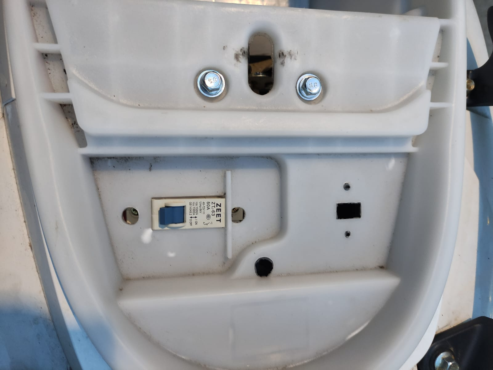

ja, das problem dabei ist: wie du bei den bildern sehen kannst, tritt tisto als akku hersteller auf (brand)
obwohl der roller ein OPAL, eigendlicher hersteller WUXI, ist.
der stecker wurde mit einem viel besseren von einem elektrik meister in dessen uni hochvolt werkstatt (vergleichbar mit Fraunhofer-Institut für Solare Energiesysteme ISE) erneuert und angelötet.
die verstehen was von ihrem job.
im nächsten frühjahr, wird der roller verbessert , sobald die gewährleistung rum ist, die garantie kann man ja wie immer in der pfeife rauchen, auf die man sich nie verlassen sollte.
