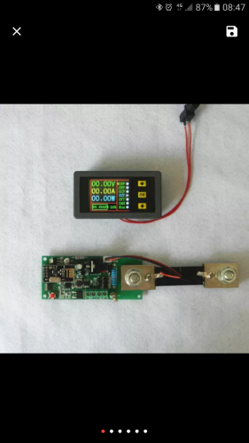

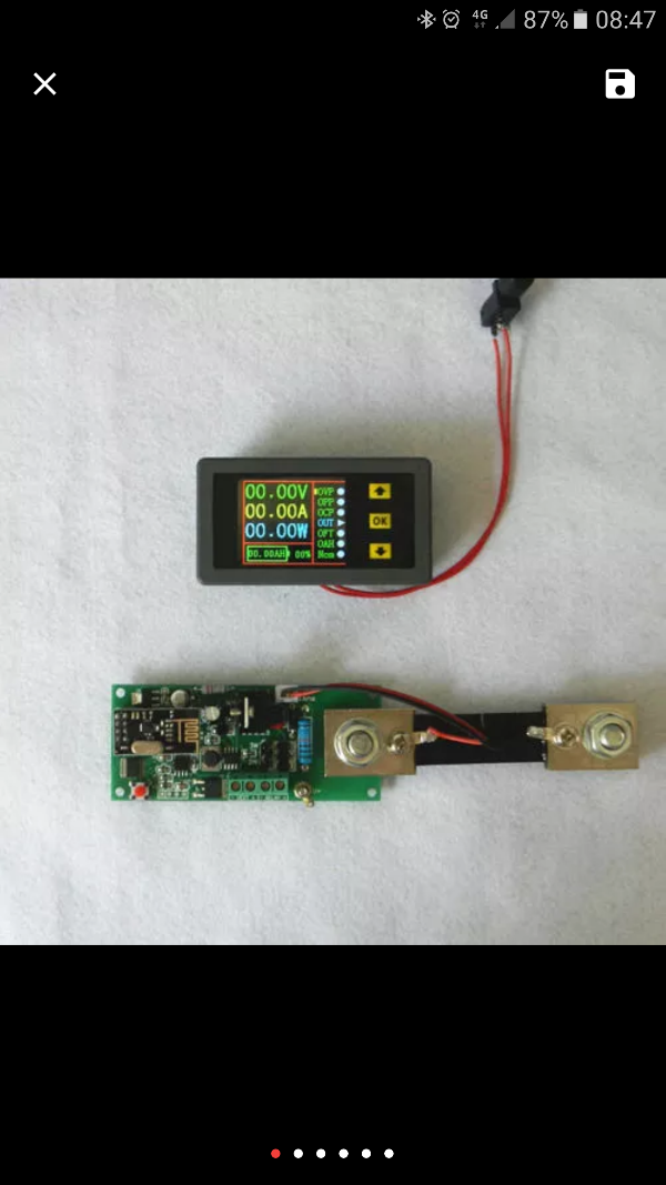

danke, ja das ding habe ich hier schonmal gesehen. jedoch kostet es doch einiges mehr (wohl gemerkt es kann auch vieles mehr). aber ich denke es würd mir schon ausreichen wenn ich sehe wieviele Ah / oder kWh ich verbraucht habe um eine Einschätzung der restlichen reichweite zu machen. die auswertefunktion, Restreichweite.... ist natürlich schön, aber dann muss dass ding ja auch mit dem controller kommunizieren können (so wie ich mir das rausgeleseh hab von der homepage) und da wurde mir damals das ding zu kompliziert/aufwendig.
meine variante währe
+etwas leichter umzusetzen
+kostengünstiger
- weniger funktionen
aber den schunt neben der hauptsicherung verbaut und das kleine display in der nähe von der lichtorgel (vom ladegerät) eingebaut.6

Das Teil ohne Funkübertragung hatte ich ein paar mal zur Kontroller der Ladekapazität zwischen Lader und Akku gehängt.
Ist relativ genau wenn man es mit vernünftigen Strömen und Messgeräten "nachjustieren" kann.
Es braucht einen kleinen Strom und einen großen Strom , dieser recht genau gemessen und dann wird mittels up/down Tasten der Wert im Display daran angepasst.
Ob es sowohl laden als auch entladen kann, habe ich nie getestet.
Bei Spannungsausfall verliert es nur die Daten für die Kapazität, der Rest bleibt drin.

MeRoller mein Idol, danke für die Infos. Glaube dass ich mir erstmal das Ali Teil bestellen werde, vielleicht funkt die Ah Anzeige ja ganz gut und dann kann / könnte man ähnlich der Wh errechnen wie weit man noch kommt.

ich hab mir mal beim ali express (mal schauen wie es mit dem express steht) ein einfaches bestellt! und da brauch ich nich mal zum display eine messleitung- dass geht mit funk!
