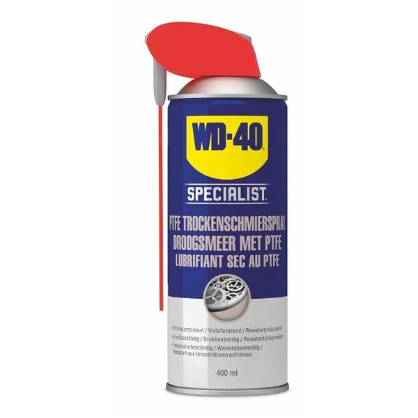

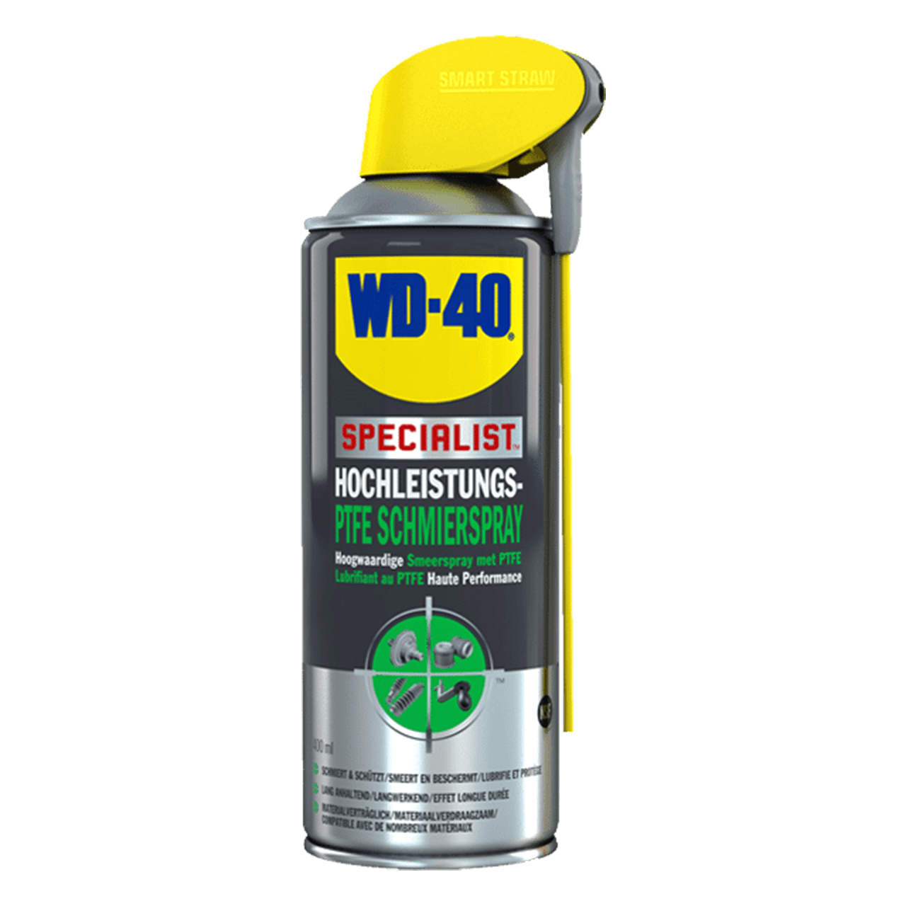

Beitrag von Falcon »
rauti72 hat geschrieben: Do 14. Mär 2024, 11:28PTFE?
Polytetrafluorethylen (PTFE), auch bekannt unter dem Markennamen Teflon von der Firma DuPont, ist ein teilkristalliner Fluorkunststoff. Da es beim Erwärmen in der Regel nicht schmelzbar-flüssig, sondern gummiartig weich wird, zählt PTFE zu der Gruppe der Thermoplasten.
www.hoffmann-group.com/DE/de/hom/Chemis ... 083007-400
https://oelluxx24.de/sonstiges/sprays/w ... d_source=1

Ist das besser als Silikonöl von WD40 ?
ist genauso gut :)
teflon ist halt nicht so ölig, kennst sicher auch in seiner festen form, teflon beschichtete töpfe und pfannen, da klebt nichts an :lol:
www.ebay.de/sch/i.html?_from=R40&_trksi ... =0&_sop=15

Jo genau, Teflon ist halt ein sogenanntes Trockenschmiermittel und ich meine es ist auch wasserfester als Silikon. Kann auch auf die Dämpfer. Eigentlich überall hin.
