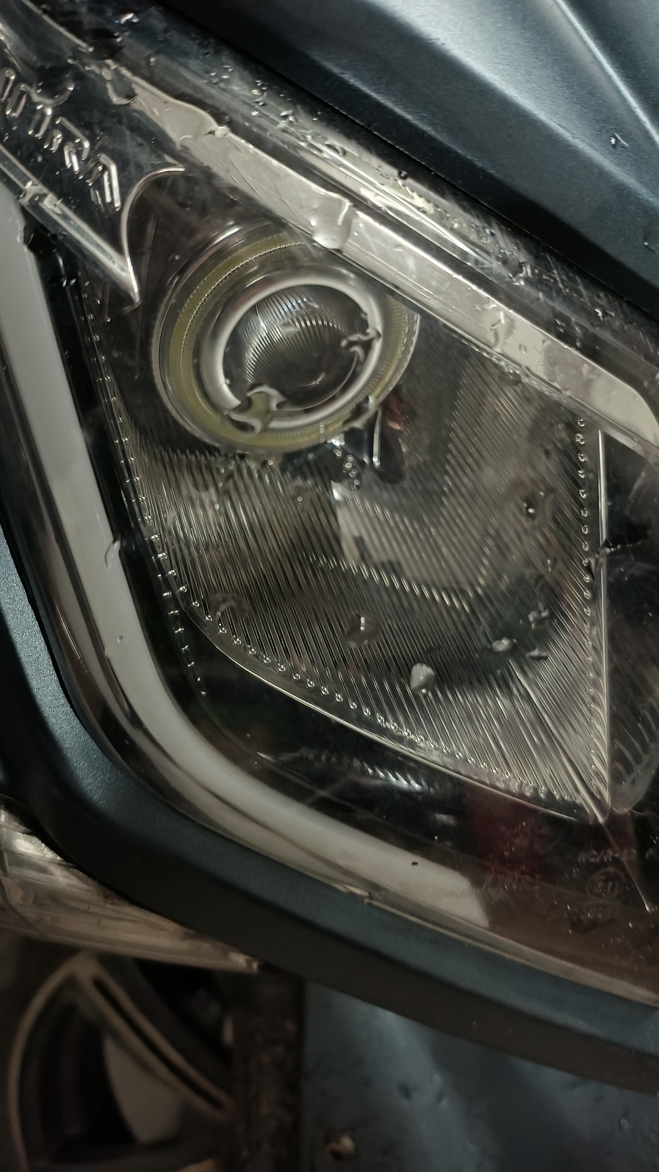

Re: Fahrt und Fernlicht Birne wechseln
Das hast du nicht verstanden:
1. Es gibt keinen reflektor in der Lampe, sondern eine LED wirft gerichtetes Licht auf die Straße.
2. die reflektierende Stelle, von der ich sprach, ist ein zierelement vor der Lampe, welches einen Teil des Lichtes nach oben reflektiert. Dieses zu unterbinden könnte helfen.
3. Der Roller, vom dem hier die Rede ist, ist ein Hawk, kein Niu.
Der äussere Kreis ist das Tagfahrlicht, der innere Kreis ist der LED Brenner, das davor ist die reflektierende Fläche, die vermutlich die Blendung verursacht.
Ich habe das schon verstanden, respektive ist das Problem hier auf die gleiche Weise lösbar als wäre es eine Glühbirne. Der gesamte Scheinwerfern muss geneigt werden, also ist der ursprüngliche Hinweis mit der Unterlegscheibe hier korrekt.Prinz_von_Sinnen hat geschrieben: Di 19. Nov 2024, 16:49 Das hast du nicht verstanden:
Zumindest nicht zur Gänze.STW hat geschrieben: Di 19. Nov 2024, 20:38
Und wenn du die Unterlegscheibe oben am Scheinwerfer anbringst, leuchtest du in die Bäume, da der Scheinwerferstrahl dann nach oben geneigt wird.
hätte man einen Autoscheinwerfer alter Bauart, mit zwei Birnen, und den von dir zitierten Reflektor am Ablendlicht, und du würdest diesen Reflektor in dem Sinne, wie du das meinst bewegen, dann hättest du recht.
Ich repariere meine Fahrzeuge seit über 40 Jahren alle selber, vom Mofa bis zum 7,5 Tonner, und Ich bin Maschinenbautechniker, staatl. geprüft.
Wenn du dich auf den Roller setzt, in einer Entfernung von 5Meter einer geraden Wand (GaragenTor) dann siehst du eine klare Hell/Dunkel grenze, die Niedriger ist, als der Scheinwerfer am Roller.
Deswegen sehe Ich überhaupt keinen wirklichen Handlungsdruck.
Das ist mit den gerichteten LED Scheinwerfern wie bei den blauen Lampen, die ersten Jahre hat sich da jeder geblendet gefühlt, mit der Zeit hat man sich daran gewöhnt. Heute schimpft da keiner mehr drüber.

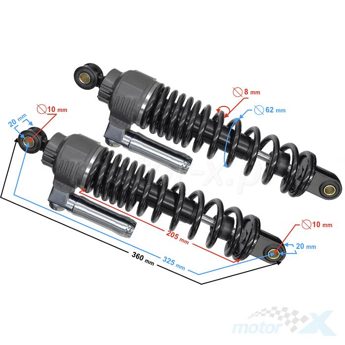

- Beiträge: 7422
Hallo,ThunderHans hat geschrieben: Di 19. Nov 2024, 18:52 Ich überlege gerade mir längere Stoßdämpfer hinten zuzulegen.40- 50mm wäre was.
Es gibt aber auch Adapter dafür.Müsste man ausprobieren.
BTW:Hat mal jemand rausgefunden was diese zusätzliche Teil am Stoßdämpfer
für eine Bedeutung hat?Man kann es mit nem Torxschlüssel öffnen.
um vorne etwas tiefer zu legen, kannst Du auch schrauen, ob die Gabelstandrohre etwas weiter durch die Klemmaufnahmen om Gabeljoch zu schieben sind. Vielleicht ist dafür noch genug Freiraum zum Vorderradspritzschutz.
Hinten meinst Du vermutlich die Ausgleichsbehälter an den Federbeinen, oder?
Beim Einfedern drückt der Kolben das Dämpferöl durch eine Engpass-Öffnung in den Ausgleichsbehälter, wo hinter einer Membran die Gasfüllung (verdrängt vom Öl) unter Druck gerät. Wenn der Einfederstoß vorbei ist, drückt das Gas das Öl wieder zurück in das Federbein.
Zumundest wenn das System noch dicht ist, weil Niemand die Schrauben gelöst hat.
Länger geht vielleicht:
https://www.motor-x.de/amortyzator-tyln ... -10,p.html
https://www.motor-x.de/amortyzatory-tyl-yadea-t2,p.html
https://www.motor-x.de/amortyzator-tyln ... oss,p.html
Zwei Dinge fallen mir noch ein.Die LED Leuchte ist doch von innen gesteckt?!Man bekommt nur den Schraubeinsatz abgeschraubt.
Weiter kommt man von oben nicht.Wenn ich das im Video richtig gesehen habe,muss noch eine verschraubte Platte gelöst werden.
Könnte man diese nicht neigen,bzw. ist damit die Sache mit den Unterlegscheiben gemeint?
Ich werde mir am WE die Stoßdämpferverlängerungen einbauen.Ich mache dann Fotos vorher/nacher,sowohl von der Seitenansicht
als auch eine Wandmarkierung vom Scheinwerfer und ob das was gebracht hat.Es dürften 50mm werden.
Werde ich mir angucken.Danke
Ja, das meinte ich, aber ich habe Bedenken, das einerseits die Deko vorne dann vvermutlich noch stärker angestrahlt wird, und andererseits die Plastikteile dann nicht mehr richtig zusammenpassen. Deshalb habe ich in der Richtung noch keine Vversuche gemacht.ThunderHans hat geschrieben: Mi 20. Nov 2024, 18:55
