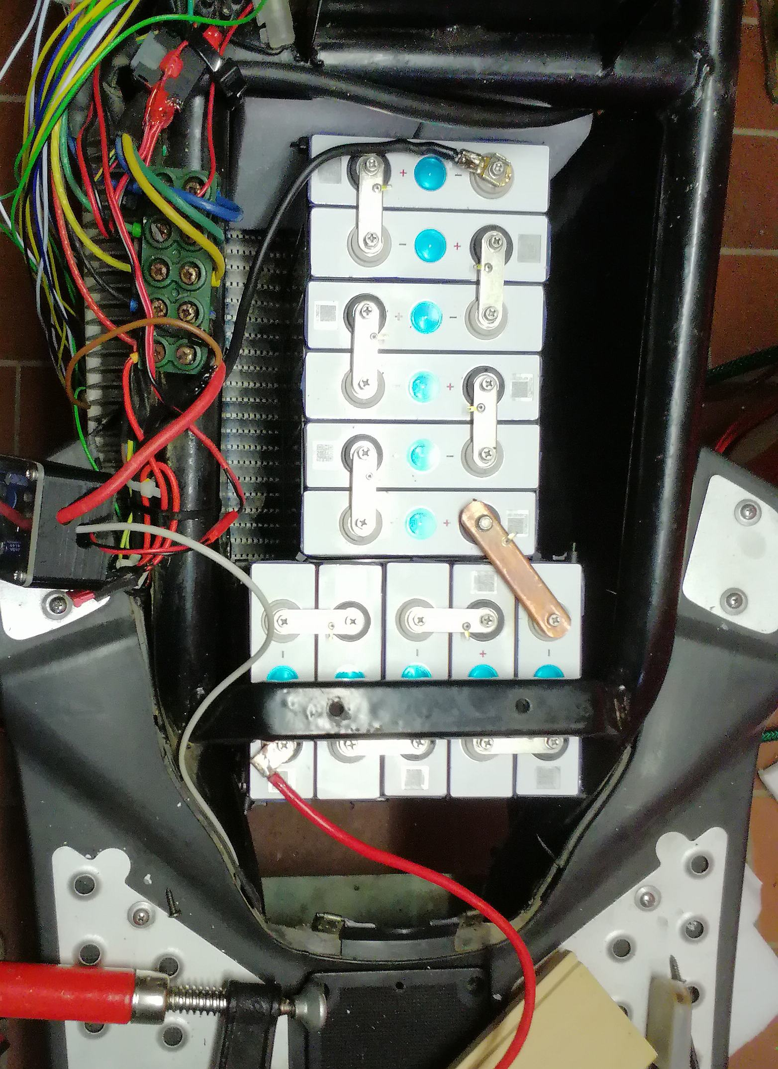

Update:

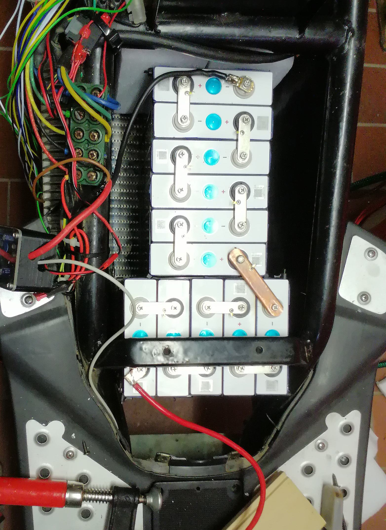

Alle Zellen sind im Rahmen stehend verbaut.
War doch einfacher als befürchtet. Es mußte nur das Kunststoffgehäuse unter dem Sitz modifilziert werden.
Nun bin ich gespannt, wie weit ich mit den 4,5 KWh Kapazität komme.

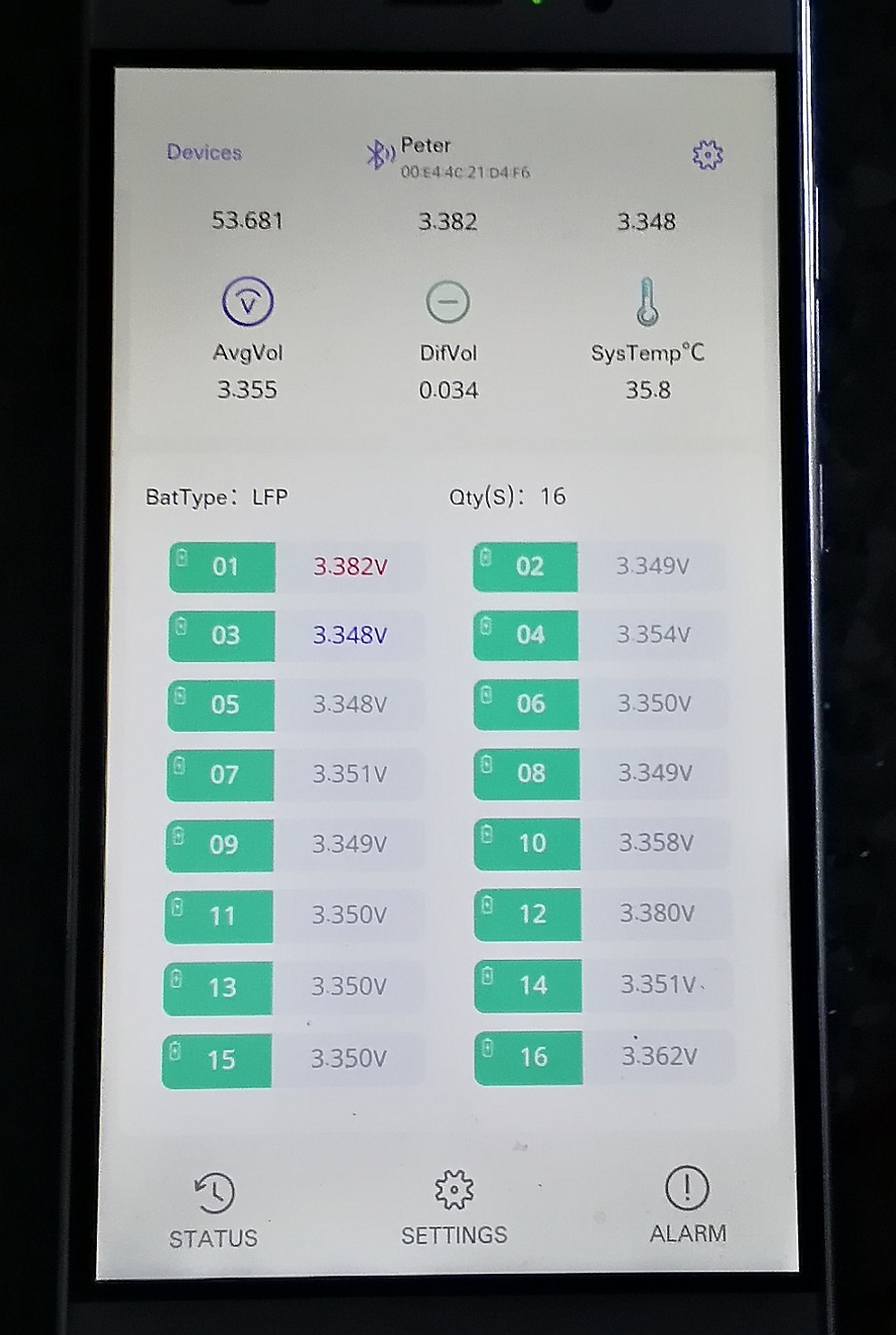

Aktives BMS mit Blauzahn - App läuft auch schon, nun bei der ersten Ladung ab 3,3 V / Zelle.
Innoscooter 2500, 5,3 kWh, 200 km Reichweite und nun auch mit Reku.

das kann aber noch eine Zeit dauern bis die Zellen abgeglichen sind.

Es handelt sich um einen Balancer, mit 4 A Transferleistung...
Lade z.Zt. nur mit 1 A und warte halt ab, bis alles ok ist. :idea:

Wie man sieht, passen 11 Zellen, als untere Lage, bequem in den Rahmen.
Darüber kommen die restlichen 5 Zellen. Das Fach, hinten, wo der 4. Bleiakku untergebracht war, bleibt frei.
Werde weiter berichten... ;)

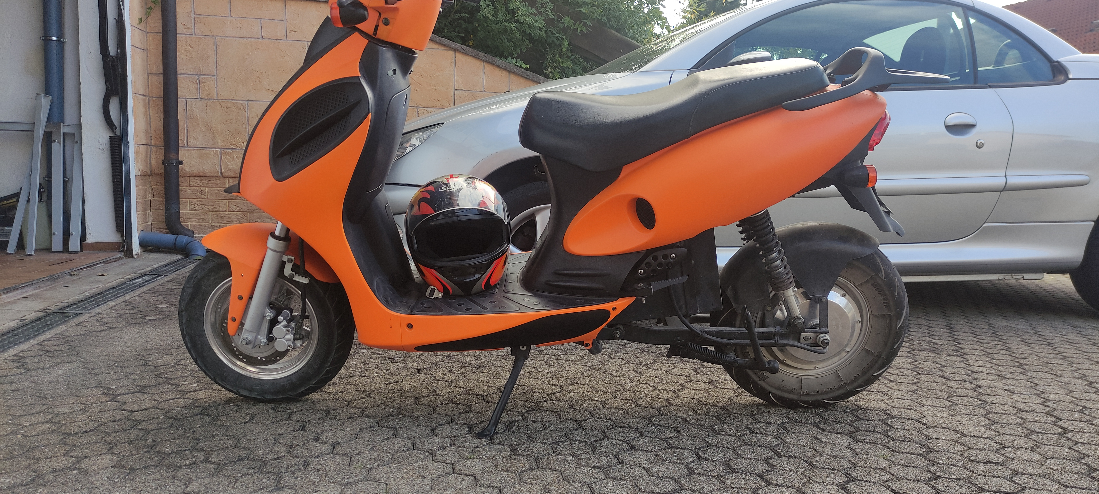

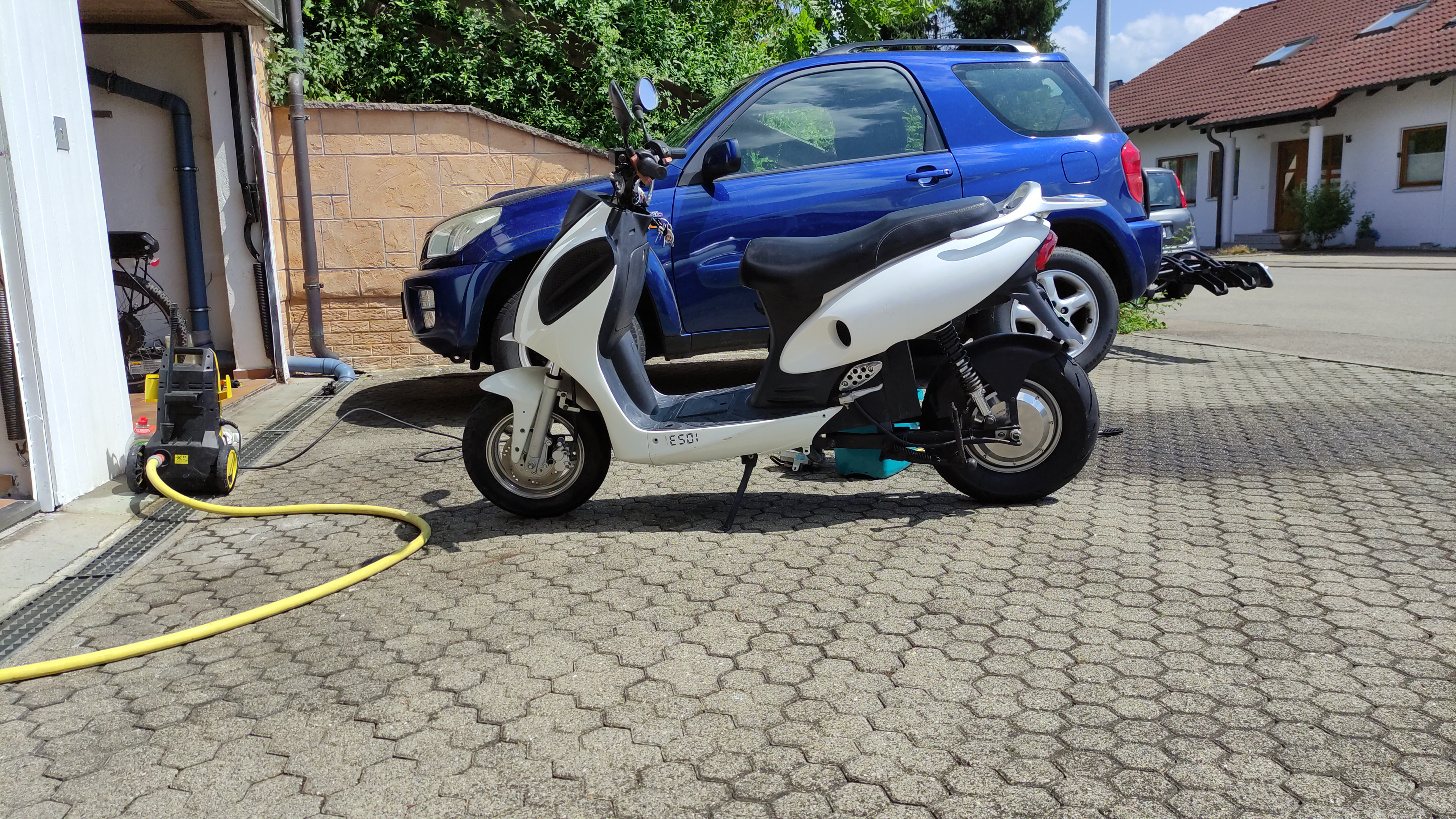

Heute habe ich die erste Probefahrt unternommen.
Der Motor läuft sehr leise, aber die Reaktion auf den Gasgriff ist gewöhnungsbedürftig.
Der Bereich zwischen 0 und 100% Motorleistung ist sehr eng und sollte besser auf den Drehwinkel des Gasgriffes gedehnt werden.
Keine Rekuperation. :(
Der Spannungswandler für die 12 V liefert nur 11,3 Volt. :? Dadurch ist das Frontlicht seeeehr warm.
Mal sehen, ob ich einen vergossenen Speedcontroller habe. Falls nicht, werde ich die Boostfunktion auf Dauer umstellen.
Federung ist sehr hart, was nun jedoch bei dem Leichtgewicht mit Li-Akkus und Einmannbetrieb unangenehm auffällt.
Mal sehen, was da noch zu machen ist.

Der Boost-Modus gab immer wieder Anlass zum Auswechseln von abgerauchten Controllern. Der wird für ein paar Sekunden gezielt überlastet, und dann muss die entstandene Hitze erstmal wieder abgeleitet werden. Von daher würde ich da kein Dauerboost einbauen, es wird nicht von Controller goutiert.
Da würde sich eher die Umrüstung auf einen anderen Controller anbieten, wobei ich jetzt überfragt bin, ob der 3 oder sogar 6 Phasenkabel hat. Einer der chinesischen Chen-Brüder hatte eine etwas "spezielle" Technik verbaut. Mit Controllerwechsel dürfte auch das Problem des kaum dosierbaren Gasgriffes gelöst sein.
Den DC-Wandler würde ich in dem Zusammenhang auch tauschen, 11.3V ist schon etwas mager für das Frontlicht.

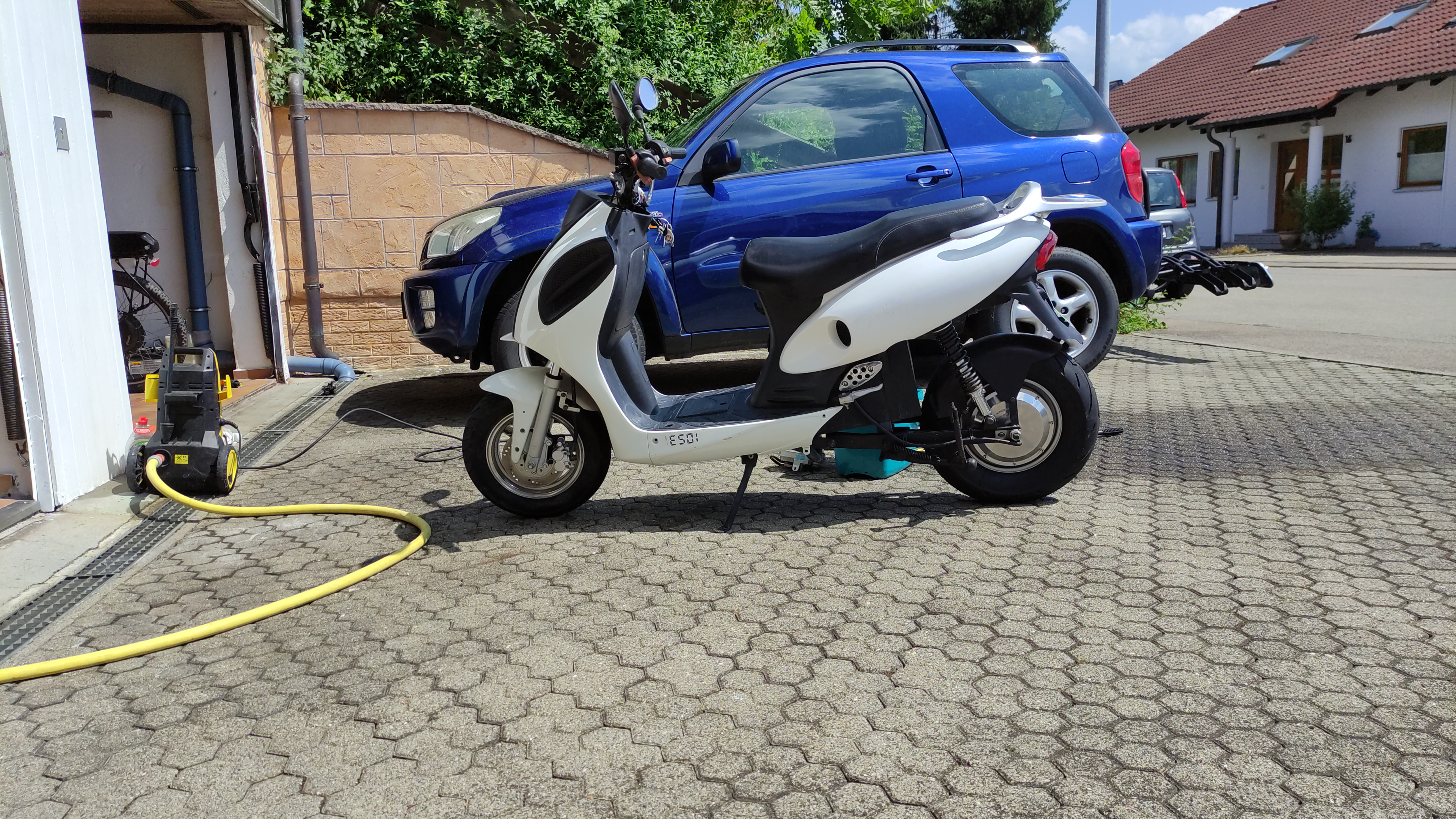

Dein Roller ist 1:1 ein ehemaliger ES01 mit anderer Außenhaut. Sitzt Dein Controller noch außen auf der rechten Seite oder haben sie das bei Deinem Modell geändert?
Da ich komplett umgebaut habe, brauche ich weder Tachoschnecke noch das nostalgische Display. Man beachte bei den Modellen den extremen Radstand. Darum habe ich auf 120/90-10er Reifen gewechselt.
