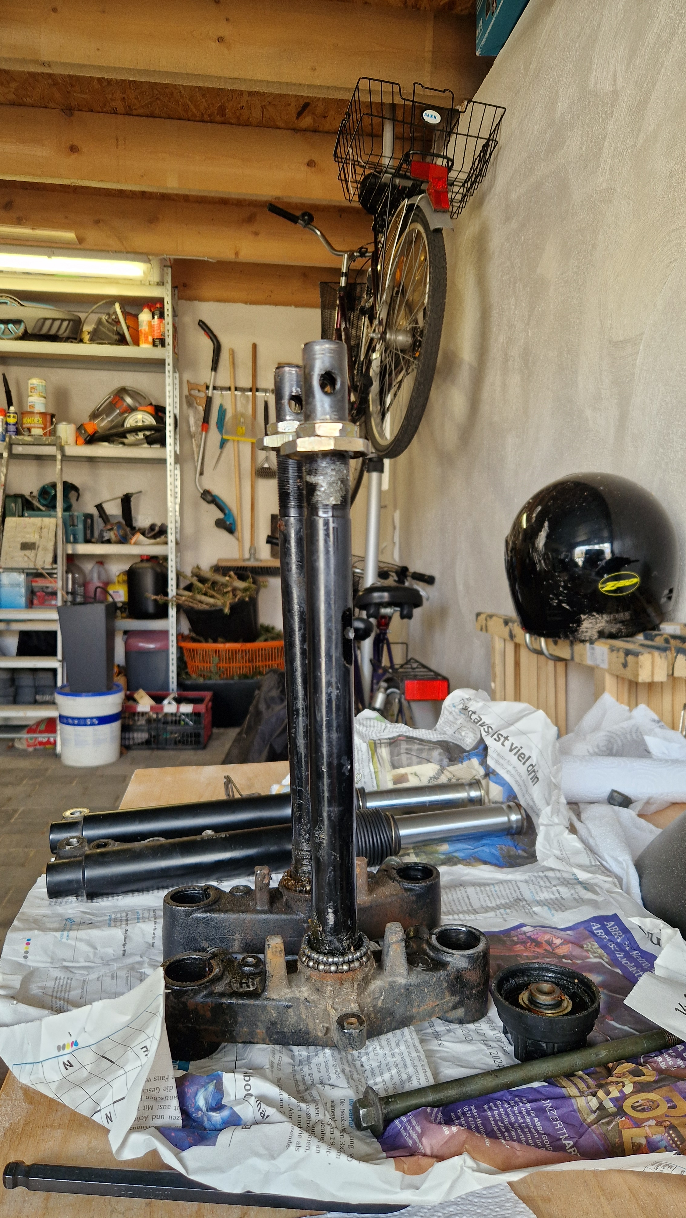

Egal ob Tauchrohre oder Gabel...ist der Roller nach dem Sturz vorne irgendwo eingeschlagen?

Re: Vorderrad/Aufhängung verzogen nach Sturz
Nein eigentlich nicht. Bin hingeflogen und dann auf ein Feld geschlittert. Kein Bordstein oder ähnliches. Nur Straße beim Aufkommen.
Danach bin ich dann noch 10km mit einem schwiefen Lenker und ohne Hinterbremse nach Hause gedüst.

Der Lenker ist auf jeden Fall schonmal krumm- gibt´s aber günstig neu.
Tja, ich glaube ich muss mich wohl langsam mit einem wirtschaftlichen Totalschaden anfreunden. Ich hab das Ding auch erst vor einem Jahr gebraucht gekauft. Einer von zwei Akkus ist auch bereits hinüber und das zusammen übersteigt vermutlich so langsam die Anschaffungskosten.

https://elektroroller-futura.de/eagle-one
Der Roller One war relativ baugleich und da gabs die Gabel für knapp 140€.
https://elektroroller-futura.de/shop/e- ... rsatzteile
Schau mal da viewtopic.php?p=16630#p16630 vom 03.09.2012 und jüngere. Da hatte ich vermutlich den gleichen Schaden wie du. Einige Beiträge behandeln die Reparatur.

Bei Ebay Kleinanzeigen bekommt man eigentlich fast alle Ersatzteile:MircoGabriel hat geschrieben: So 10. Mär 2024, 13:39 Tja, ich glaube ich muss mich wohl langsam mit einem wirtschaftlichen Totalschaden anfreunden. Ich hab das Ding auch erst vor einem Jahr gebraucht gekauft. Einer von zwei Akkus ist auch bereits hinüber und das zusammen übersteigt vermutlich so langsam die Anschaffungskosten.
hier z.B.: https://www.kleinanzeigen.de/s-anzeige/ ... 6-305-9060

Ich schau mal, dass ich günstig die Gabel und die Federbeine schieße und gucke, was das bringt.
Was für Öl kommt eigentlich in die Federbeine? Gibt es da eine Empfehlung?

So kurzes Update:
Dank des Kleinanzeigen Links von @Julinho habe ich sowohl die Federgabel als auch die beiden Federbeine besorgt und heute getauscht. Turns out, die Gabel war dann doch das Problem und ich konnte mit den Ersatzteilen die Kiste wieder reparieren. Danke an alle Tipgeber und Motivatoren
Jetzt kann die Saison wieder losgehen!
