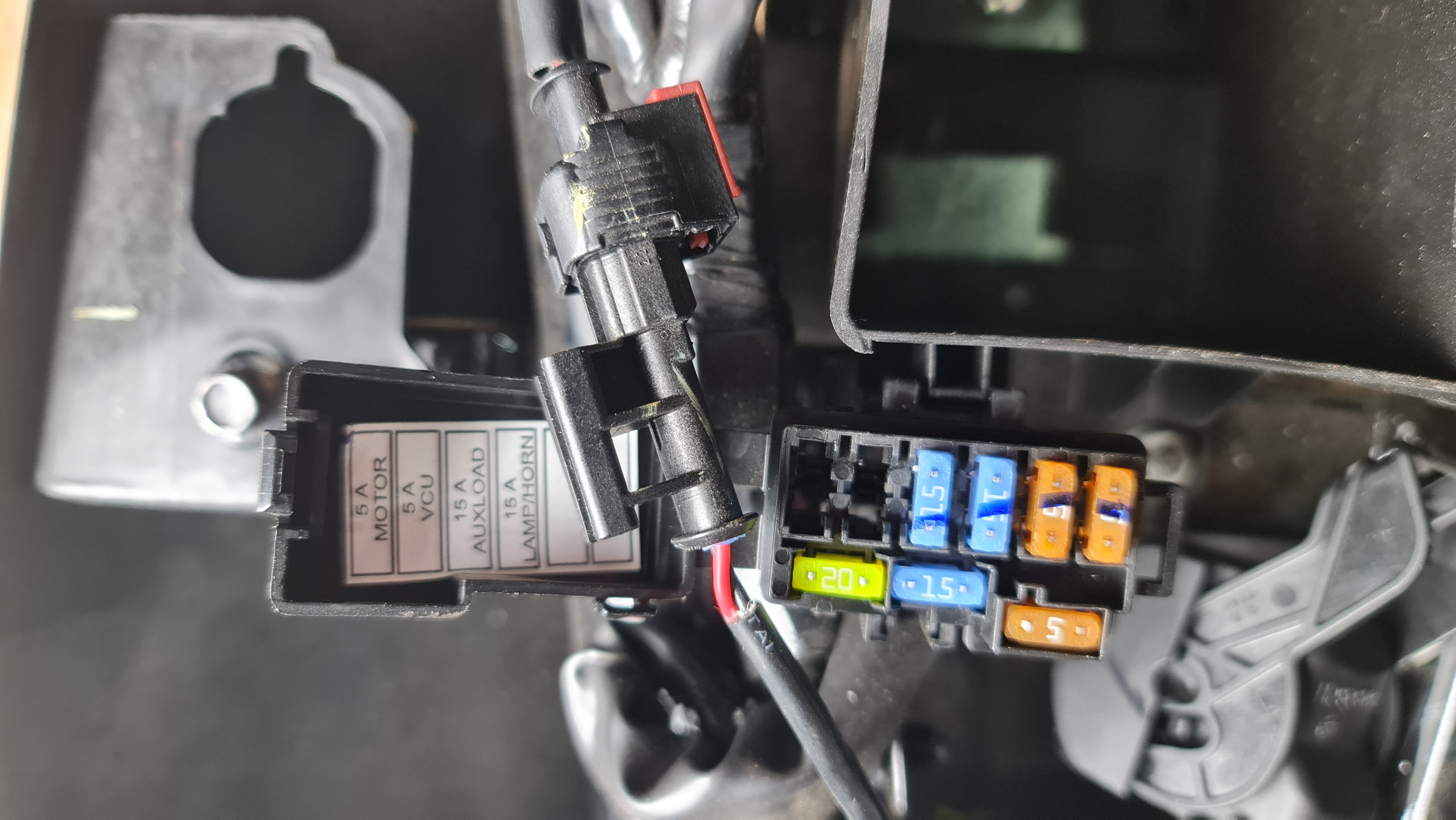

Thema Sicherungen:
Eine befindet sich am Motor 10A
Ein Sicherungskasten befindet sich direkt bei der Batterie
Eine am Pluspol der kleinen Batterie 20A
Aufgabe der kleinen Versorger-Batterie:
Blinker, Hupe, Licht, Bremslicht und Versorgung des Motorsteuegerätes und OBD Systems!
Neue Batterie rein, Sicherungen Durchmessen und los geht's!

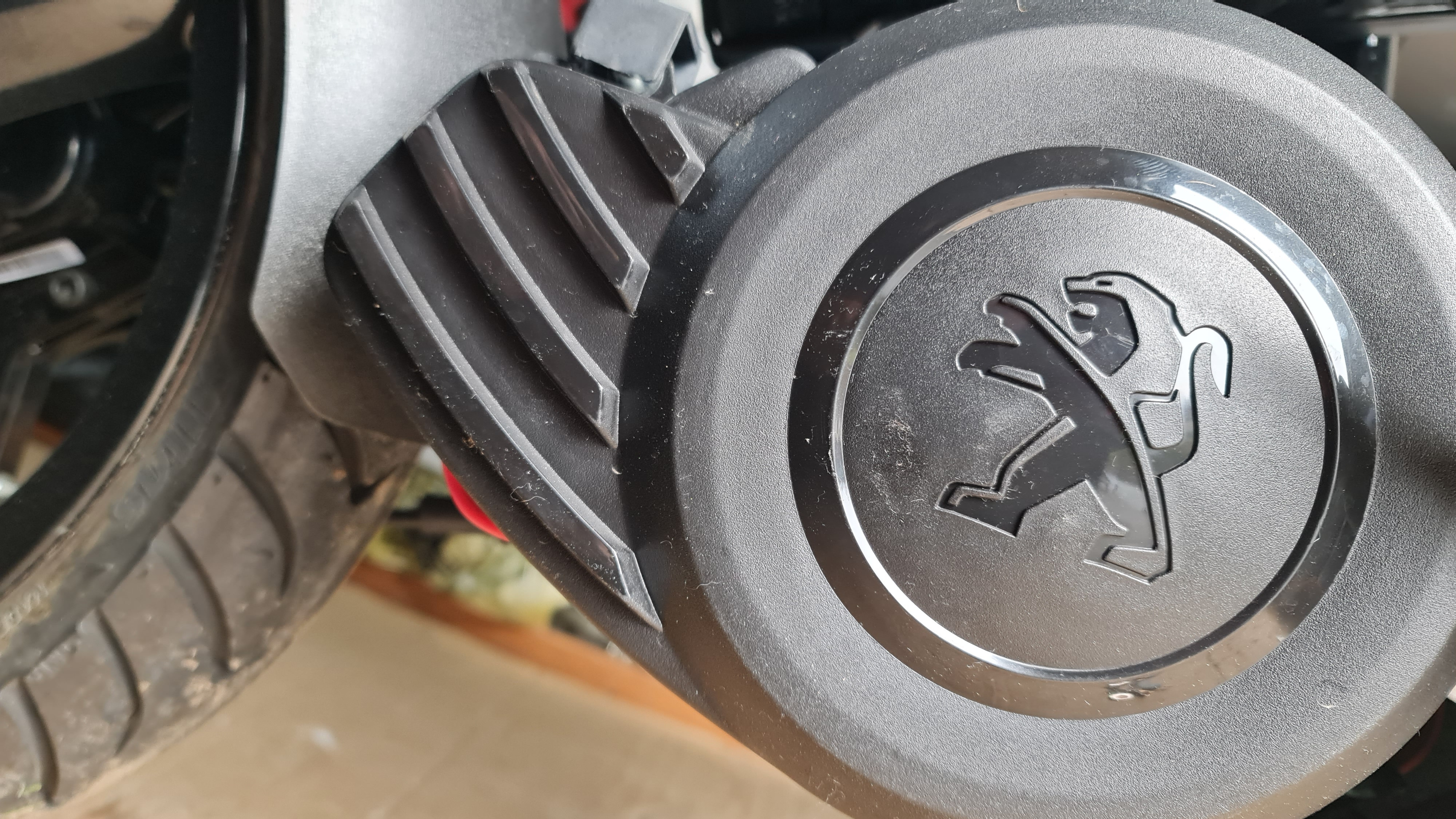

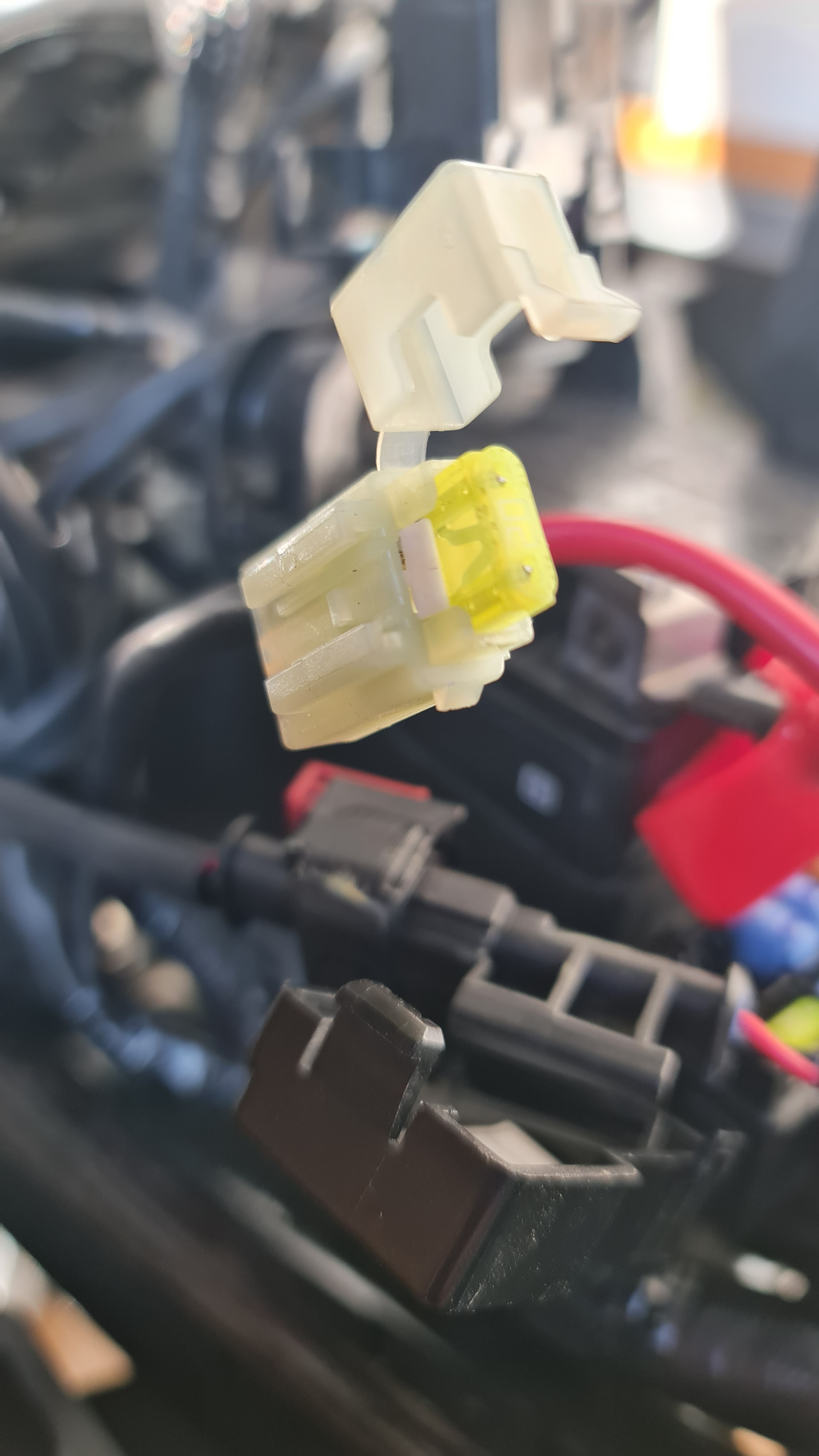

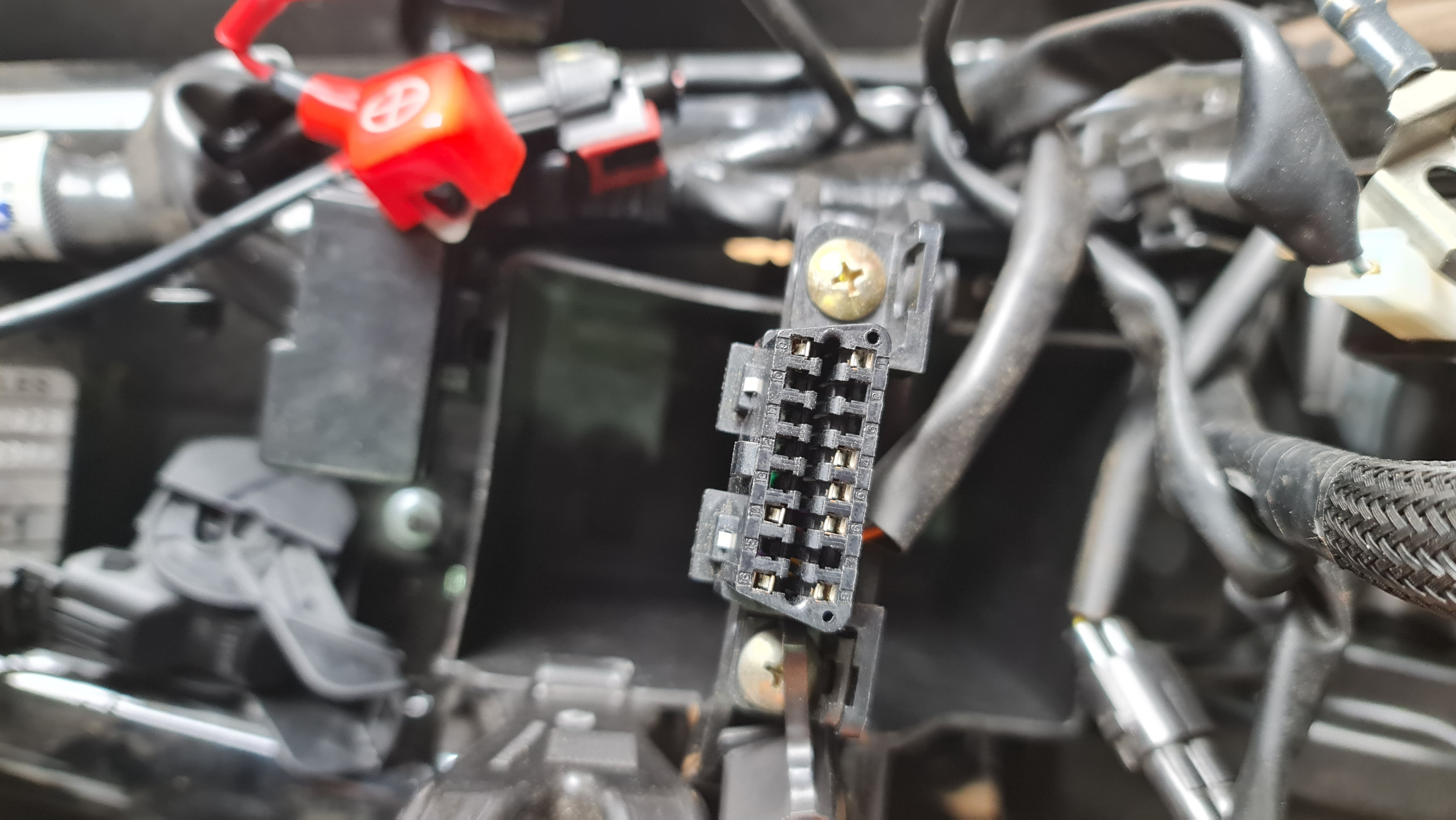

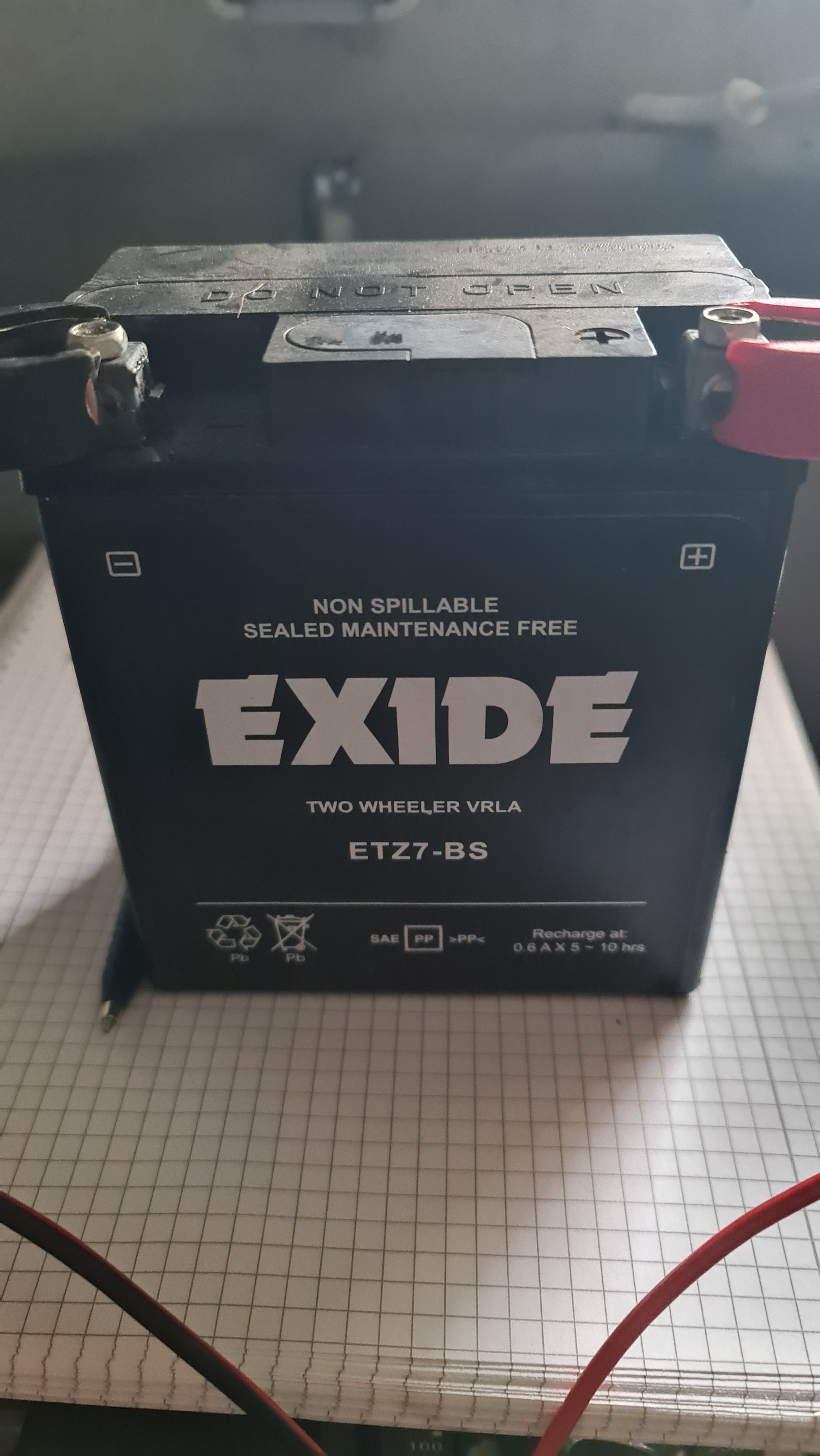

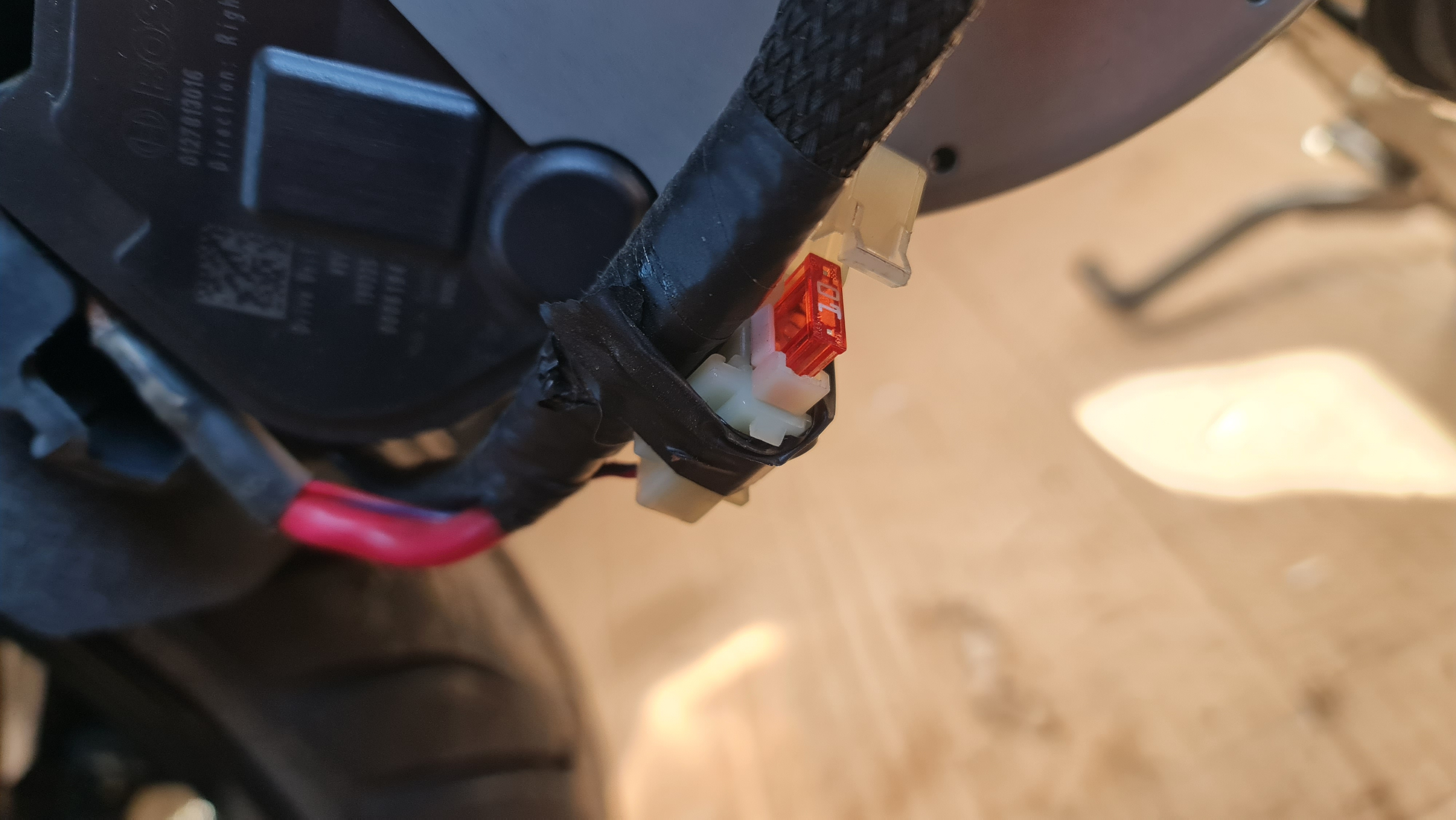

So, hier die Bilder der Batterie, der Schnittstelle zum Fehler auslesen über der Batterie, dem Sicherungskasten direkt vor der Batterie und unter der Motorabdeckung ist noch eine Sicherung an der roten Zuleitung. Das rote Kabel kann man noch gut sehen!

E-ludix vs. Varaneo X1 hat geschrieben: Mi 25. Dez 2024, 13:06 So, hier die Bilder ..., der Schnittstelle zum Fehler auslesen über der Batterie, ...
Das da ist eine Standard-OBDII Schnittstelle...

Re: E.Ludix kriegt keinen Strom nach Winterpause
So sieht,das aus! Daher verstehe ich die ganze Aufregung und die Probleme mit ner neuen Batterie nicht!

Hier noch ein Nachtrag zu weiteren Sicherungen.
20A ist am Pluspol der kleinen Batterie
10A ist am Mittelmotor unter der Peugeot Verkleidung
