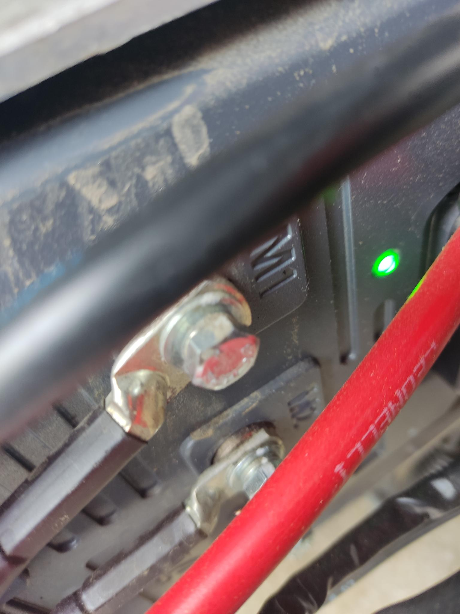

Heute hab ich dann mal das Werkzeug zur Hand genommen. Erst Mal den Encoder-Deckel am Motor linksseitig:
Keinerlei Feuchtigkeit zu entdecken. Der Dichtring, der durch die sehr feste Verschraubung des Deckels einen guten Job machen dürfte,, wartet überhaupt nicht darauf, von mir aus der Rille gepopelt zu werden... Von links ist da nie ein Tröpfchen Feuchtigkeit rein gegangen. Wetten!

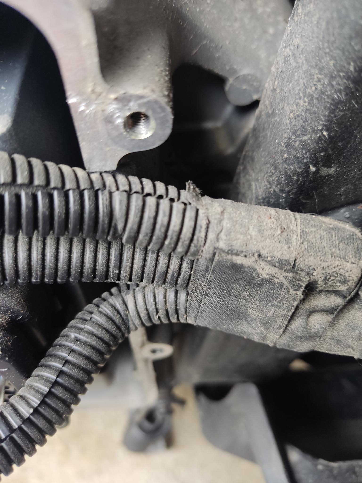

Dann der Schwingendeckel rechtsseitig:
Auch keine Feuchtigkeit, dafür angemessen Dreck, der unmittelbar am Kabelaus/eingang Akkuseitig deutlich ist. Die "Wellrohre" zum Schutz der "dickeren" Kabel scheinen eindringende Partikel leidlich/passabel abzuhalten.
Alle Schraubverbindungen sind fest. Einzig eine der roten Silikon-Kappen war 2 cm von einer Mutter gerutscht.

Die Bilder zeigen einen vorbildlichen Zustand und Dichtigkeit ;-)

Falls du es nicht schon gemacht hat könntest du noch den Verbindungsstecker zum Encoder prüfen bzw. mit Reinigungsspray behandeln. Der Stecker ist auf deinem Bild hinter dem blauen und grünen Phasenkabel versteckt. Konsequent wäre die Reinigung der Stecker am Controller selbst, wenn sowieso alles offen ist.
Ansonsten sieht alles soweit gut aus, nur Staub, kein offensichtlicher Wasserschaden.
