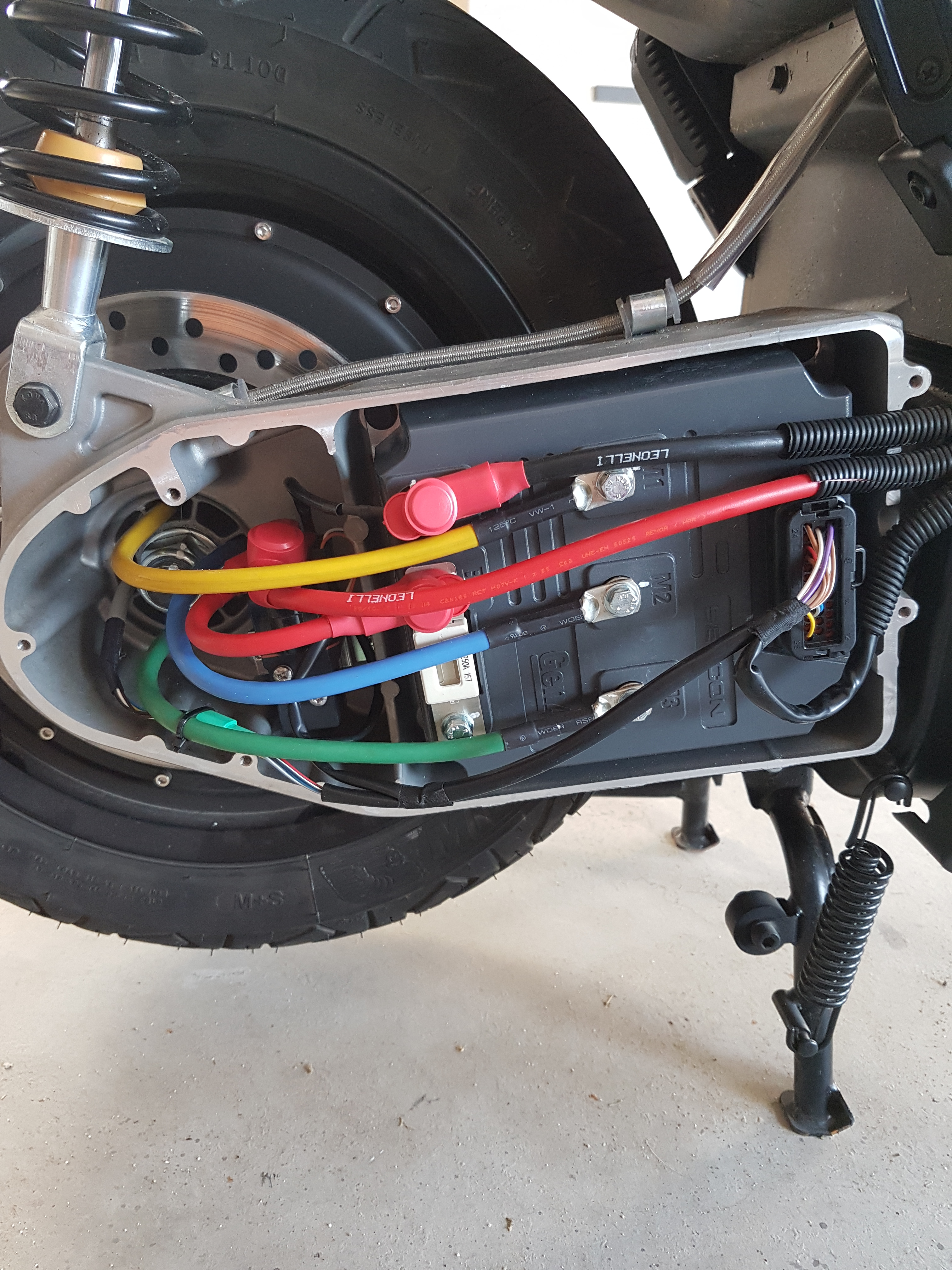

In Absprache mit dem Händler (der leider 100 km weg ist) habe ich dann die Abdeckung an der Schwinge abgenommen und die Verkabelung auf Fehler/Wackler untersucht.
Zunächst ein Übersichtsbild:
Alle Hochstromverbindungen sind geschraubt. Alles fest.
Auch alle Stecker sitzen fest.

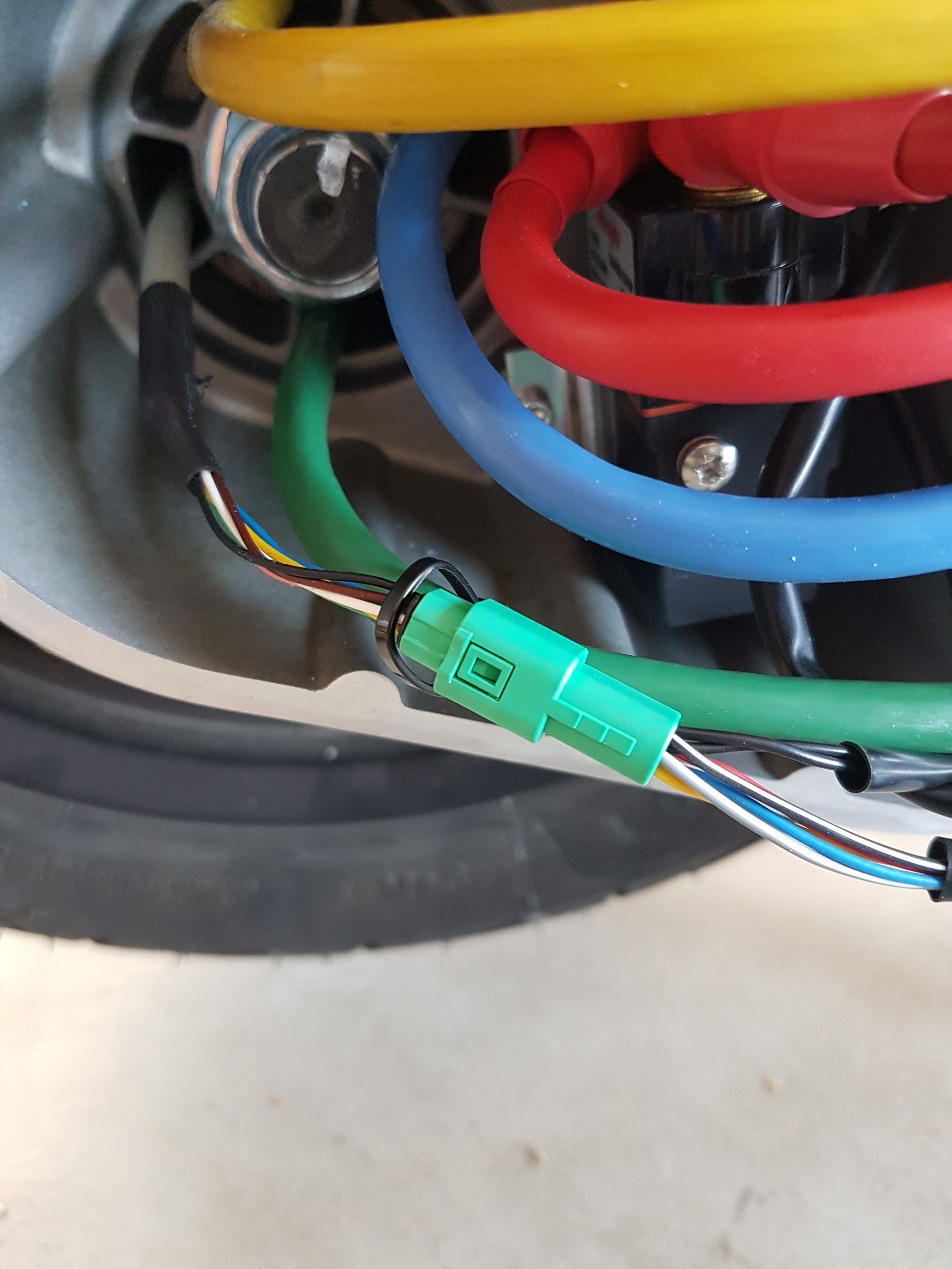

Das nächste Bild zeigt die Steckverbindung (grün) vom Sensorkabel. Das ist 7-polig.
Leider habe ich versäumt, die genaue Verkabelung zum Controller (Pinbelegung) zu notieren, um nachzuvollziehen, was was ist.
Eine Anleitung zum Sevcon Gen.4 gibt es ja hier im Forum.
2 Adern sind sehr sicher der Temp.-sensor, und 4 Adern der Drehzahlsensor. Aus der Verkabelung, die man von den Bildern als wahrscheinlichste ableiten kann, schließe ich, dass es wahrscheinlich ein analoger sin-cos-Encoder ist. Aber was ist die 7. Ader? Da muß ich wohl nochmal aufschrauben...

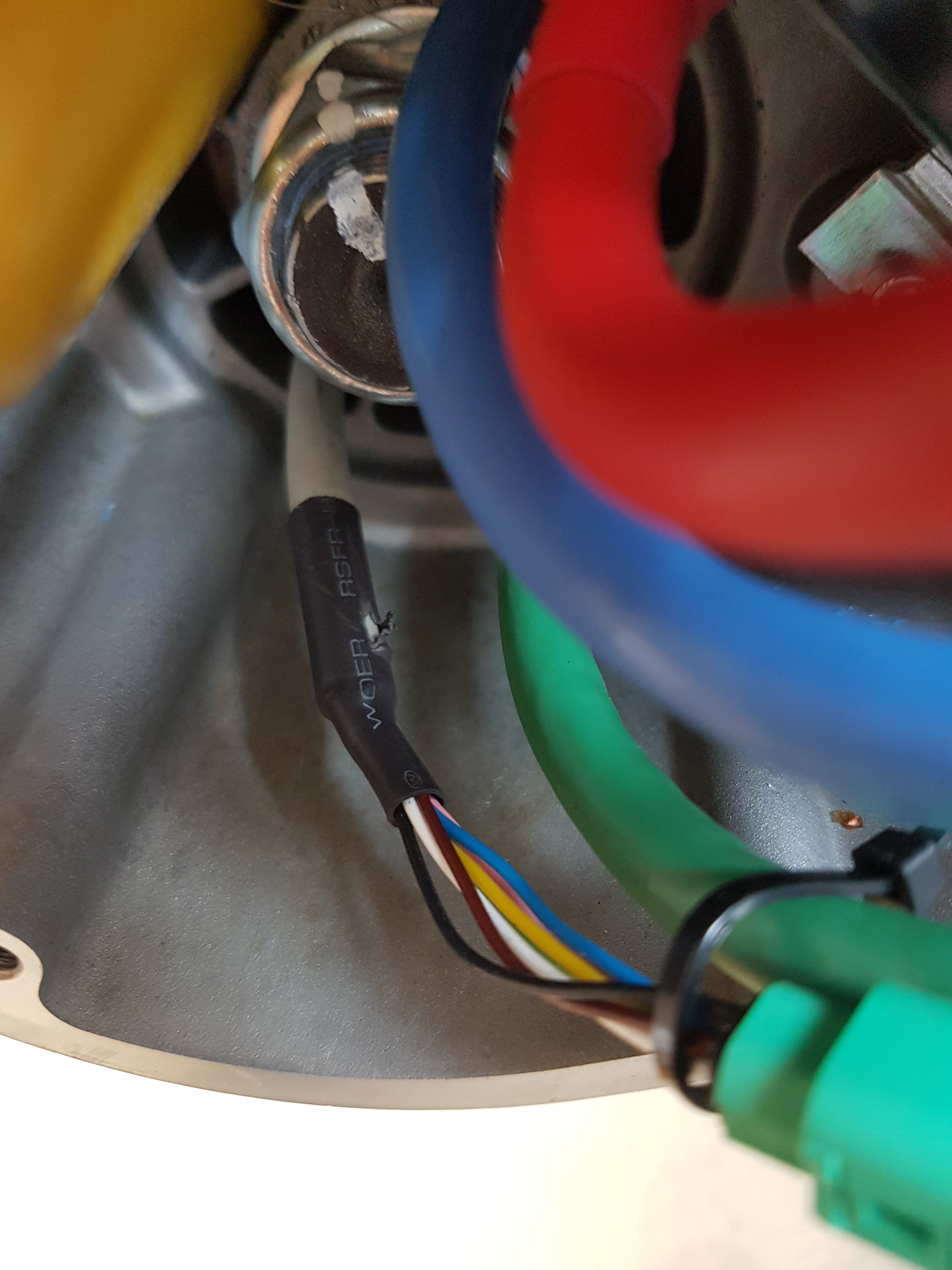

Nächstes Bild: Der Schrumpfschlauch am Sensorkabel ist leicht beschädigt. So weit ich das sehe, ist das aber nur der Schrumpfschlauch, die Isolierung drunter ist OK.

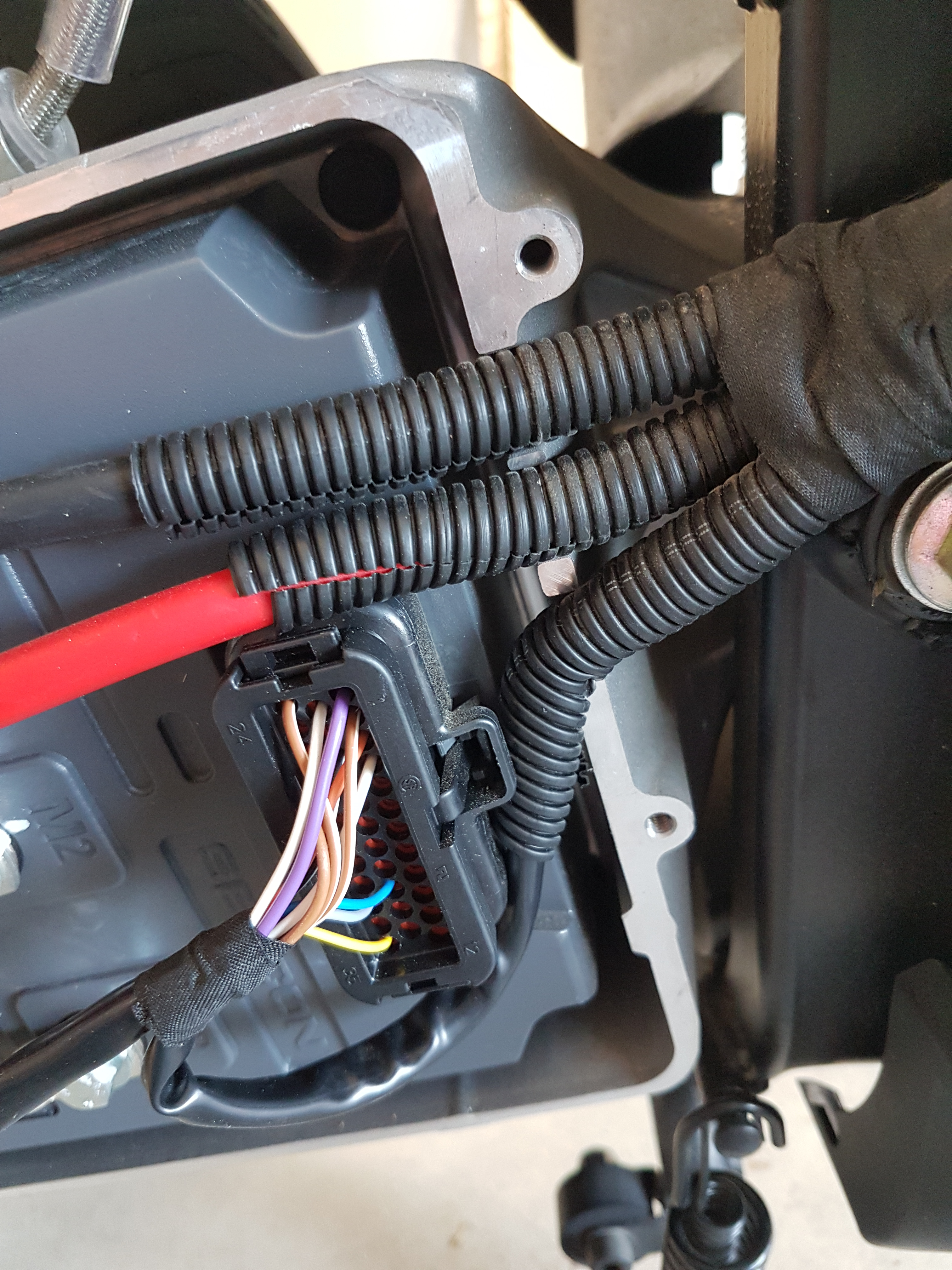

Nächstes Bild: Das Bündel der Steuerungskabel (das unterste) ist an der Durchführung in die Schwinge etwas arg geknickt. Man kann die äußere Schutzhülle aber aufbiegen (sieht man am roten Kabel gut), drunter schaut trotzdem alles OK aus.

Hier ist auffällig, dass die schwarze Ader sensorseitig (Bild 2, links vom Stecker) als einziges sehr leicht verschiebbar ist (ca. 1 mm Spiel). Das deutet evtl. darauf hin, dass dieser Kontakt im Stecker nicht 100% gut ist. Alle anderen Kabel bzw. die Pins haben nur dann das übliche Spiel im Stecker, wenn man die Steckverbindung getrennt hat.
Dann habe ich alle Steckverbindungen 1x getrennt und die Kontakte genau untersucht. Sieht auch alles gut aus, bis eben evtl. diese schwarze Ader.

Der Controller ist der dicke schwarze Kasten im Schwingarm. Darunter ist der grüne Stecker mit den Hallsensorenkabel.

Ich habe den Fehler nie bei offener Schwingenabdeckung herbekommen bzw. bei offener Abdeckung und vor dem Stecker-Abrütteln nicht mehr getestet. Die Fehlermeldung 0x52C2 kommt aber wohl sehr sicher vom Sevcon.
Wie schon geschrieben, heisst dieser Fehler im Volltext "DSP Overcurrent Fault, Motor current exceeded controller rated maximum, Check motor configuration and wiring". Ich vermute, dass bei der plötzlichen heftigen Reku der Strom zu hoch wird.
Ich glaube nicht, dass der Controller den Sensorfehler als Fehler erkennt, sondern der meint einfach, die Geschwindigkeit wäre tatsächlich so hoch. Man sieht in meinem Video, wie die Anzeige ganz kurz 1x auf 46 km/h springt und 1x auf 64 km/h, obwohl die Grundgeschwindigkeit ja nur bei ca. 20 km/h liegt. Was der Controller als tatsächliche Spitze kurzzeitig sieht, liegt wahrscheinlich nochmal höher, bzw. es müsste über 85 km/h liegen, sonst würde die Reku nicht anspringen.
Woraus schließt Du, dass der Hallsensor 5-adrig ist?
Nochmal präziser zur Belegung des Sensorkabels: Leider habe ich bei offenem Deckel das nicht notiert, aber aus den Bildern lässt sich folgendes ableiten:
Das Kabel ist 7-polig.
2 Adern sind der Temp.-Sensor. Siehe manual im Anhang, S. 3-15 bis 3-19 und 5-6.
Eine Ader geht direkt zum Akku-Minus, die andere zu Pin 33. Man auch auf meinen Bildern 1 und 4, dass Pin 33 belegt ist.
In Bild 1 und 2 sieht man, dass insges. 2 Adern der 7 zum Akku-Minus gehen (die beiden separat ummantelten). Das weiß ich auch ganz sicher aus meiner Erinnerung. Wozu die zweite Ader da ist, weiß ich aber nicht.
Also bleiben eigentlich nur 4 Adern für den Drehzahl-Encoder.
Man sieht weiterhin auf den Bildern (und auch aus meiner Erinnerung), dass die Pins 35, 21 und 26 von Adern aus dem Sensorkabel belegt sind. Gemäß der Tabelle S. 3-15 bis 3-19 und der Darstellung auf 5-13 kann das dann eigentlich nur ein 4-adriger sin-cos-Encoder sein. Nur die Belegung des Pin 15 kann man aus den Bildern nicht sehen.
Pin 5 wie bei einem 5-adrigen UVW-Sensor erforderlich (S. 5-11) ist hingegen nicht belegt. Genauso ist Pin 25 wie bei einem AB-Encoder (S. 5-10) nicht belegt.
