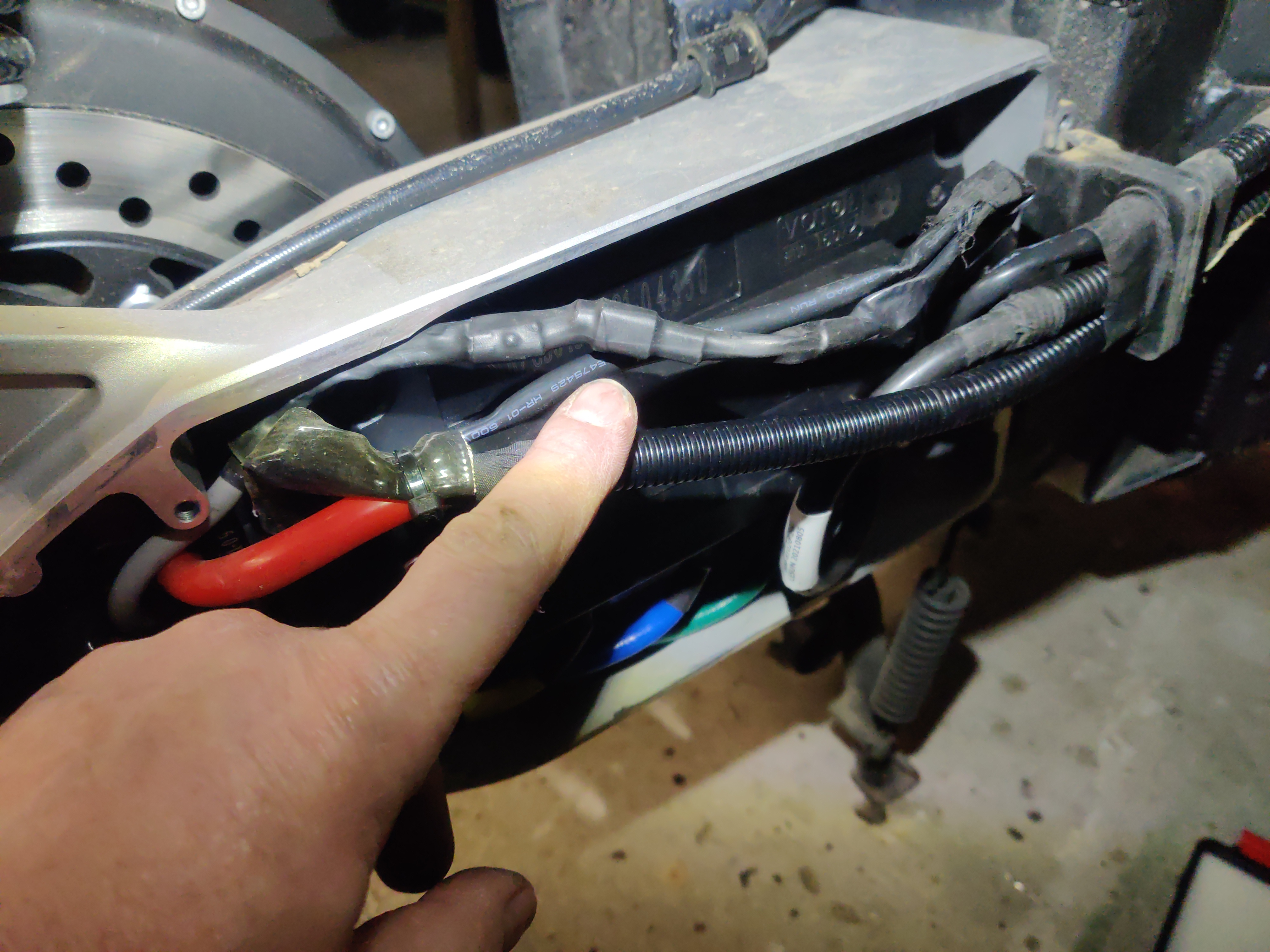

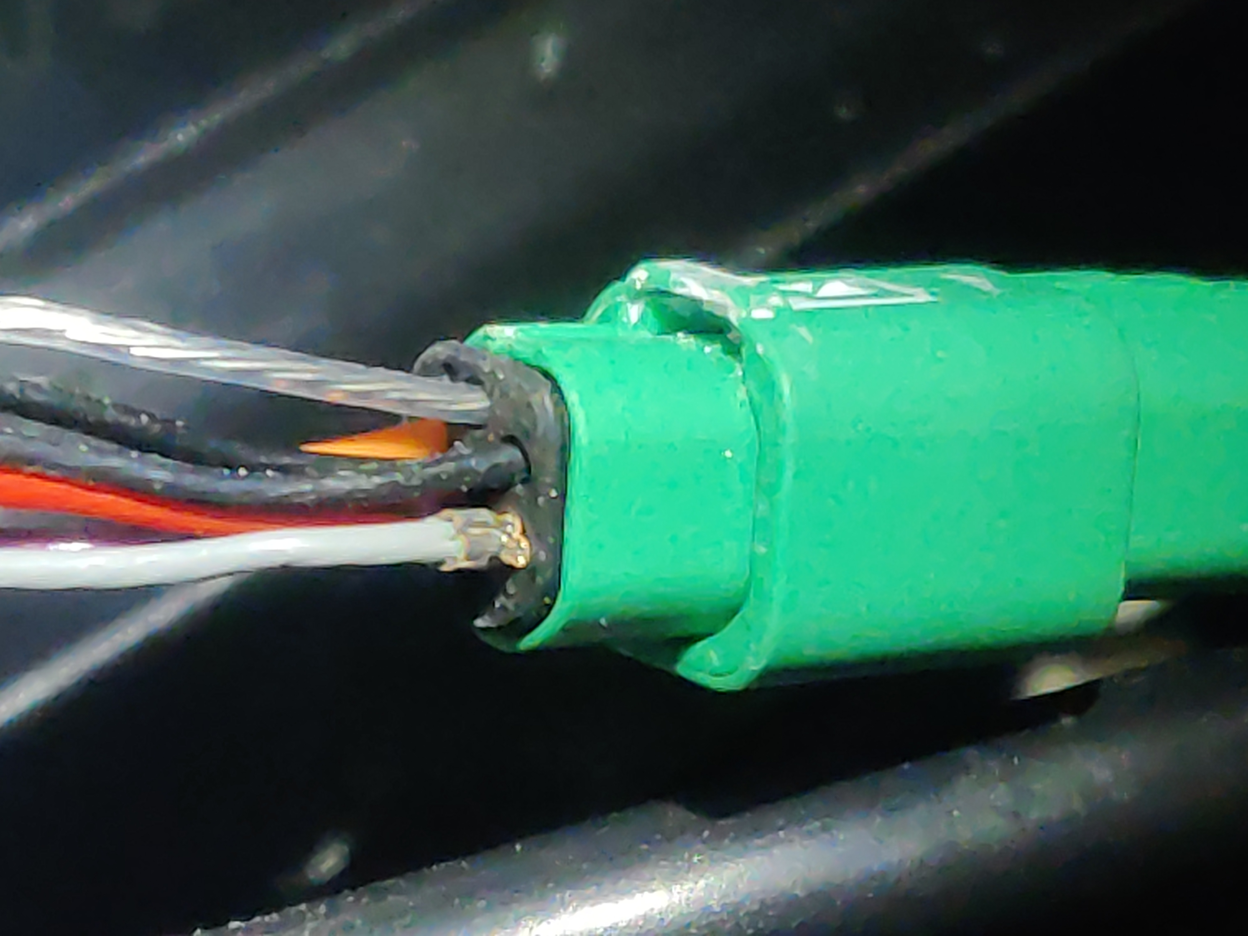

Hallo Zusammen,
ich habe mich gestern mal mit diesen Infos auf die Suche gemacht und anscheinend bin ich fündig geworden.
Ich habe mir mal unter dem Schwingendeckel die Verkabelung angeschaut.
Soweit keine Feuchtigkeit alles fest, bei genauer Inspektion des Rückmeldeleitung der Hallsensoren an den Regler habe ich unter Schrunmpfschlauch versteckt eine sehr filigrane Steckverbindung gefunden.
Beim Zupfen an den einzelnen Adern kam mir eine graue Ader entgegen, diese war nicht richtig im Stecker verastet.
Was ja bei diesen Ministrömen mal ein Kontaktproblem darstellt.
Kontakt sauber eingerastet, alles wieder mit Schrupfschlauch "eingeschweißt" und siehe da.
Zwei Probefahrten gestern und heute bei den ich bewusst keiner Bodenwelle ausgewichen bin, verliefen ohne Zwischenfall. :P
Ich will mich mal noch nicht zu früh freuen, aber momentan kann ich den genannten Fehler nicht mehr provozieren. 8-)
Vieleicht hilft das ja unseren Leidengenossen, ohne jetzt hier über die Qualität zu sinnieren.
Grüße Wolf-Rainer
