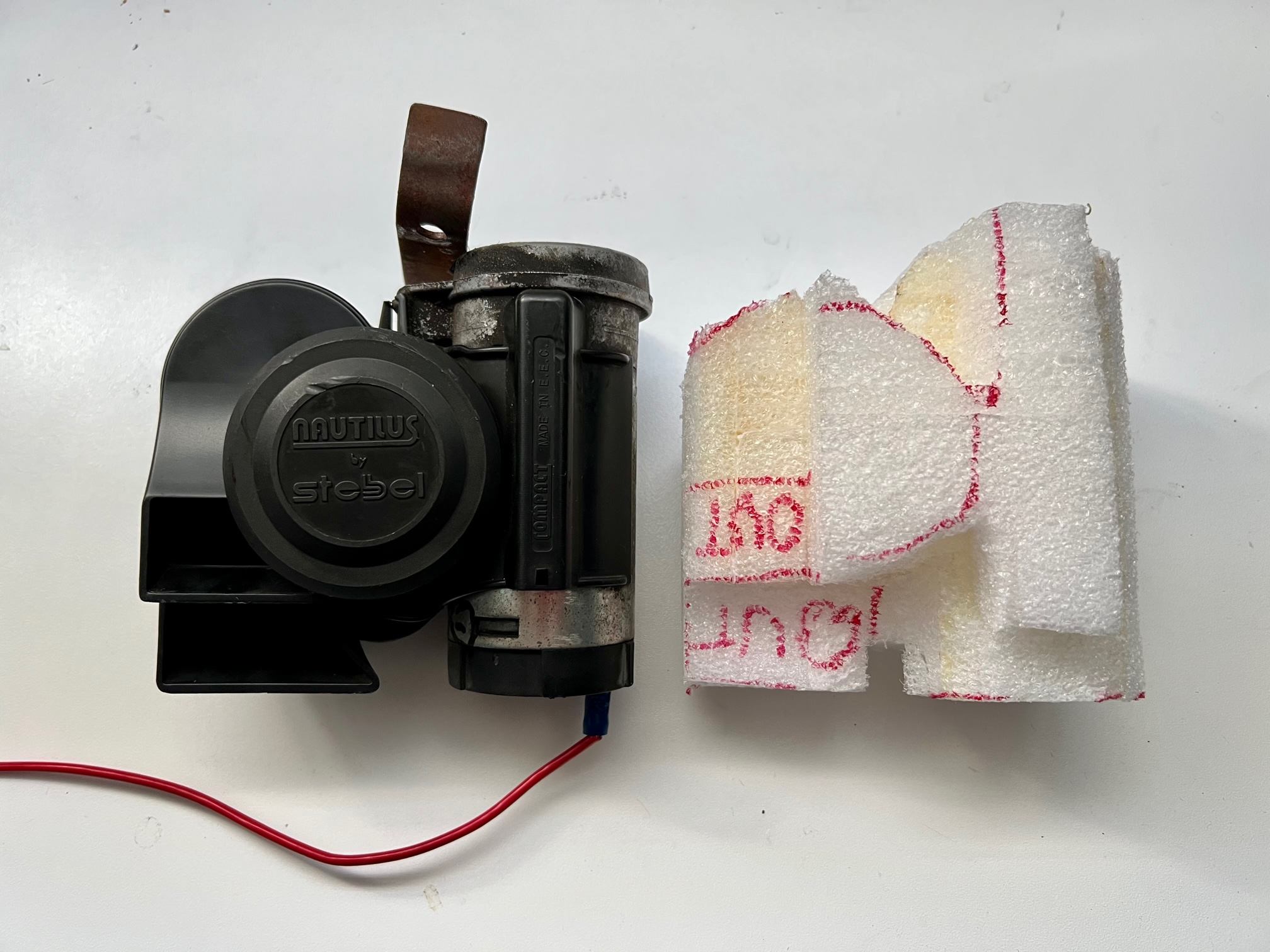

Noch nicht, nur kurz das Schild vorne abgemacht und kurz rangehoben, als ich den nervigen Blinkerpiepser leise gemacht habe. Kam mir vor wie ein Staplerfahrer, ey. So laut das Teil.sloodown hat geschrieben: Di 19. Jul 2022, 19:27 Sehr interessant, hatte auch sowas im Hinterkopf. Hast du schon einen guten Befestigungspunkt für die Hupe gefunden?
Die Hupe sollte knapp hinter die Gabel-Querverstrebung passen. Damit man testen kann, ob die Hupe in/hinter die Verkleidung passt habe ich ein Schaumstoffmodel schnell geschnitzt. Das kann man zum Platz-finden einfach wohin pappen. Mit der Originalhupe zu hantieren macht nämlich keinen Spass, da recht schwer. Will vor dem Einbau aber erst schauen und probieren, wo ich die vollen 48V abzapfen kann und ob die Hupe daran angeschlossen anläuft. Die ist wie alle Kompressorhupen sehr Ampère-hungrig.

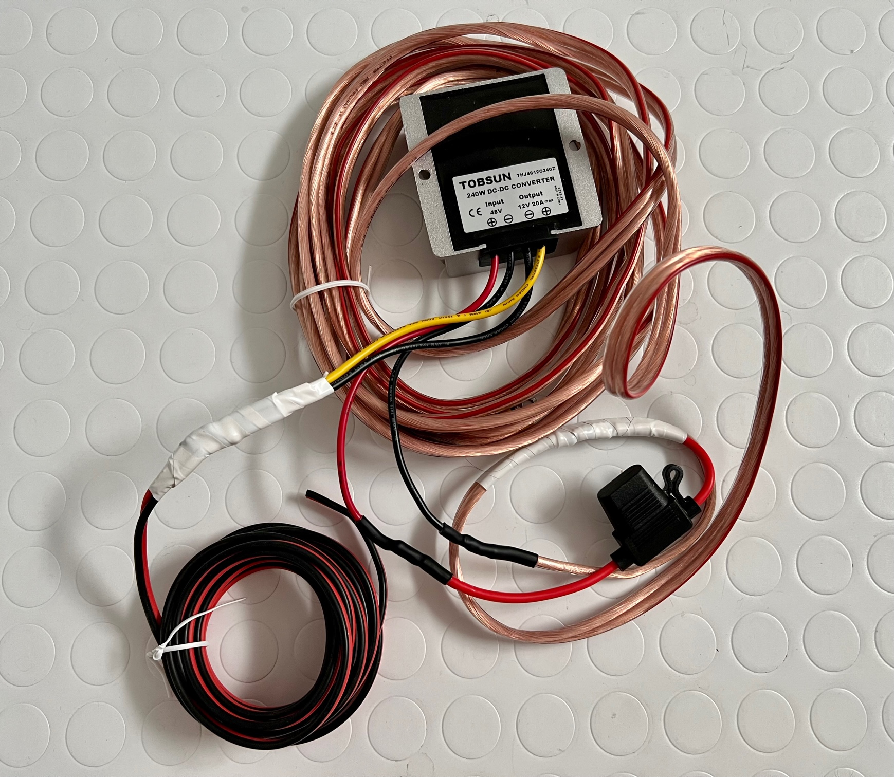

Den DC-DC Wandler haben ich schon; der käme dann in das Batteriefach neben dem ursprünglichen, den für das 12V Bordnetz, der verbleibt.
Der Wandler ist auch soweit schon präpariert, inkl. verlötete Kabel, Schrumpfschläuche, sowie 20A Sicherung auf Seite der 48V Einspeisung. Die Hupe hat dann auch nochmal eine ab dem Relais (bei der Stebel-Hupe dabei), wo für Signalfreigabe die originale Hupenleitung angeschlossen wird.
Falls jemand ebenfalls etwas 12V stromhungriges anschliessen will, den DC-Wandler habe ich von Amazon, ASIN B09WH9DBNZ, um 28 Eur. Obacht: den selben Wandler gibt es auch für locker den doppelten Preis...
Der DC-Wandler verträgt 30-60 V DC, also bestens für den Anschluss an das 'Hochstromnetz' (
