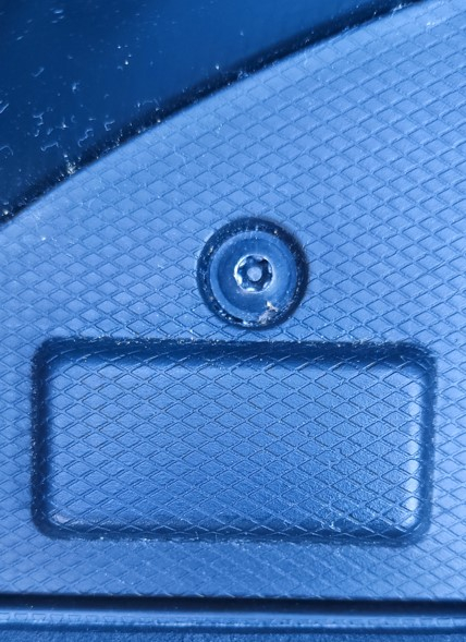

O.k. zu spät für den Baumarkt. Aus Bosch Bitsatz passt kein Torx obwohl mit Loch. Wer hat den Link für das richtige Tool? Diese Schrauben gehen dann alle in die Tonne und werden gegen Standard getauscht.

T25 mit Loch sollte passen. Habs mit einem noname Spezial-Bitsortiment von Conrad ausprobiert.

Die Verwendung von Sicherheitstorx (z.B. TX25) ist ein untrügliches Zeichen dafür, dass der Hersteller hier keine Hobbyschrauber daran sehen will
Es gibt aber schlussendlich nichts besseres als Torx für Schraubantriebe, nur Außensechskant kommt annähernd auch hin, was aber nicht für alles geeignet ist. Aber Torx kriegt man im Baumarkt üblicherweise nie, maximal Außen- und Innensechskant, wobei letzterer irgendwann zum Innenrund wird und deshalb an meinem E-Mopped so flächendeckend wie möglich durch Außensechskant ersetzt wurde. Wenn das Torx-Schrauben wären blieben die bei mir ganz klar im Einsatz. Habe nicht nur Sicherheits-Torx bits, sondern sogar innen-Fünfrund-Sicherheits-bits. Ist fürs Automotive Benchmarking manchmal auch unabdingbar

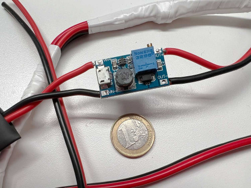

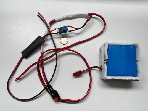

Update: Anstelle Onlinebestellung für Bit, einfach bei einem alten Schraubendreher mit der Flex ein Kerbe eingebracht und auf Schlitzbreite angepasst. Kostete mich 2 Minuten. Schrauben gewechselt. Ergo OTB liefert keine 12V Spannung. Egal. Es kommt mein bestehender USB Akkupack rein mit Spannungswandler 5 auf 12V. Kostet < €10.- und muss ggf. alle 4 Wochen geladen werden. Easy...

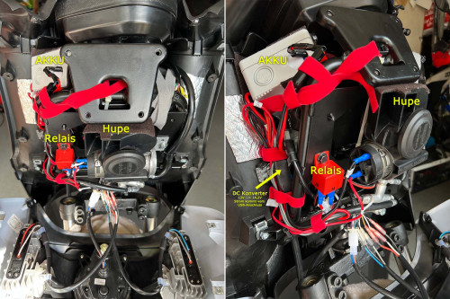

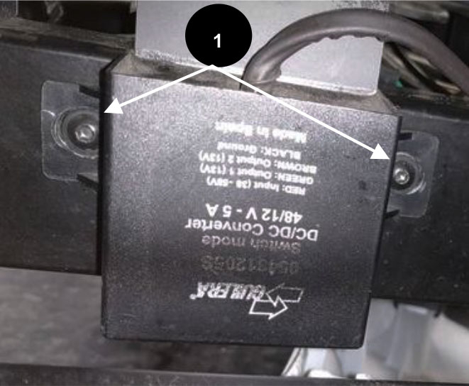

Ich habe hinten an der Kennzeichenbeleuchtung 12V abgegriffen. Die werden durch den DC-DC Konvter im Batteriefach erzeugt (48V -> 12V, 5A).
Unten im Batteriefach: Akku raus, dann links an der Seite. Verfolge mal das Kabel.

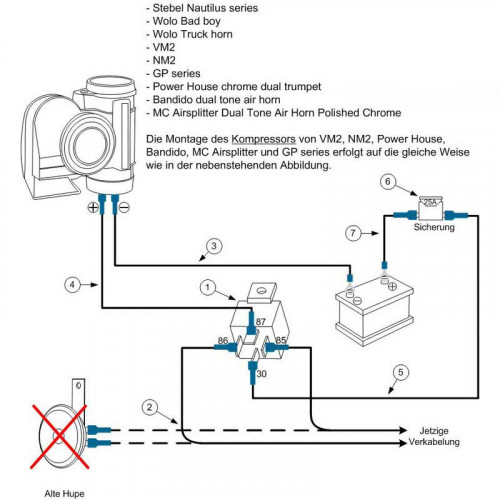

Ich hab eher das Problem irgendwo 12V mit mind. 18A herzubekommen, dass ich meine Strebel Nautilus Hupe vorn einbauen kann. Bin gespannt ob das mit einem Amazon DC-DC Wandler (schafft bis 20A) geht. Muss nur irgendwo die 48V anzapfen...
Bild aus dem Servicemanual vom eingebauten Wandler.
