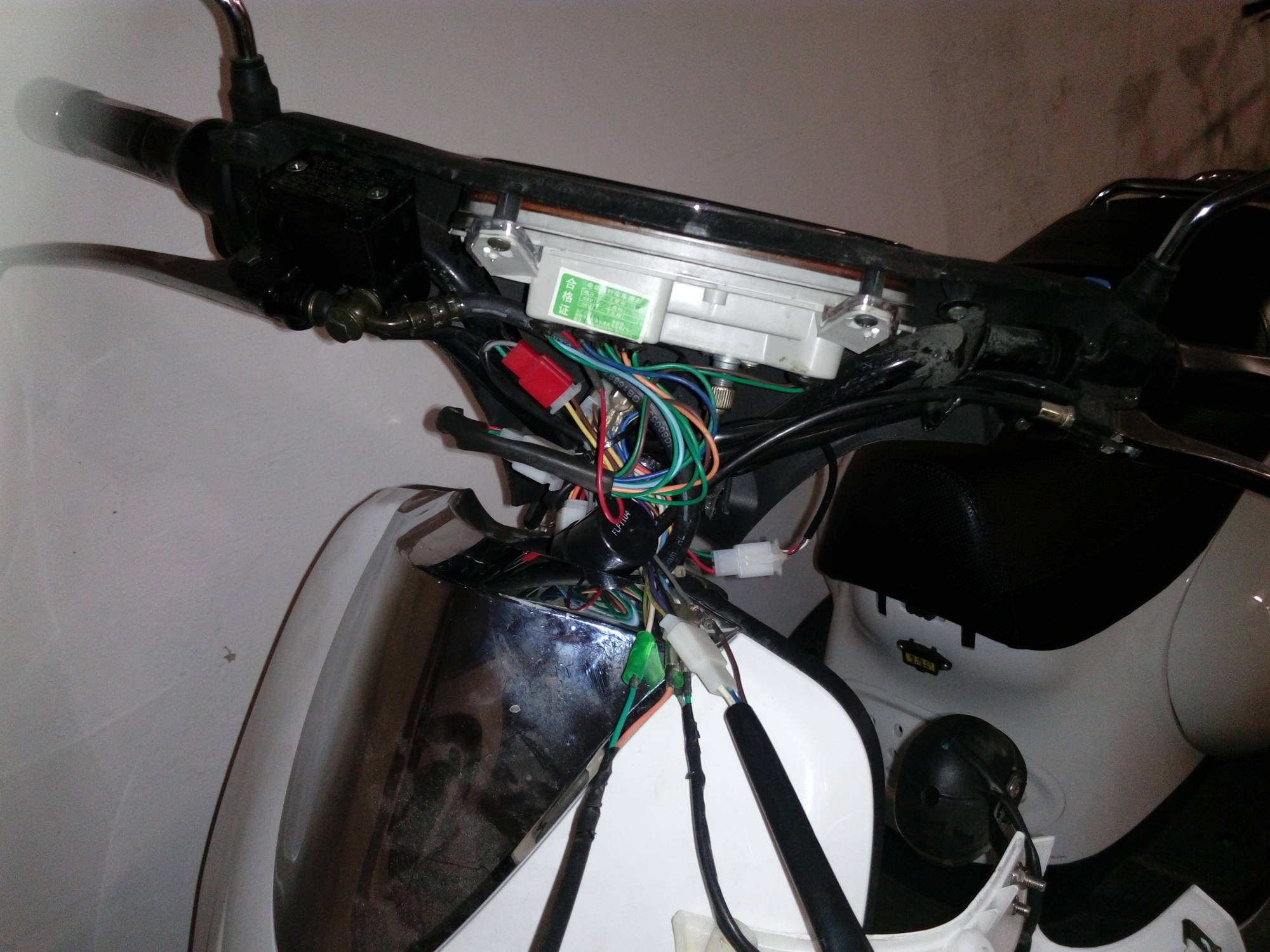

hier hatte ich noch ein Bild von der offenen Abdeckung gemacht - sieht zumindest hier nicht so aus als wären die Bremsschalter blockiert...

Ja, das denke ich auch, dass es irgendwas hinter der Frontabdeckung ist (die ging schwer rauf):
- Die Gasgriffleitungen hatte ich noch auf Sicht kontrolliert, das dürfte es nicht sein (außer das Kabel ist am Griff innen ausgerissen - muss noch messen)
- Seitenständer könnte sein
- ich vermute aber eher die Bremslichtschalter (ich glaube mich dunkel zu erinnern, dass das Bremslicht bei den letzten Tests permanent an war)
Wo sind eigentlich diese Schalter?
Am Bild (siehe oben) sieht man ja direkt bei den Bremshebel eigentlich nichts!?

Wenn das Bremslicht an war, dann ist zumindest die Fehlersuche einfach. Der Controller wird nicht zerschossen sein. Die Bremslichtschalter sind üblicherweise in den Lenkerrmaturen integriert, zumeist einfache Tasterlösungen, die vom Bremshebel betätigt werden. Je nach Machart könnten die sich auch mal lösen und sind dann auf Dauer-An.
