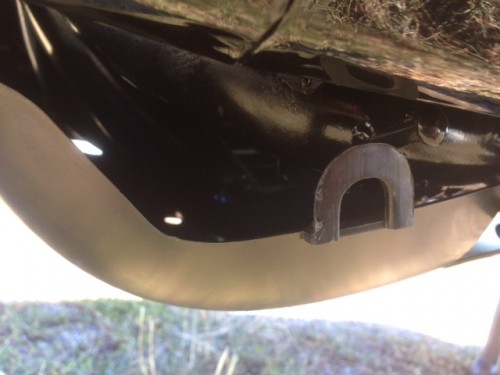

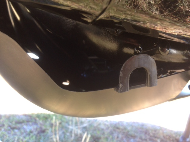

update: Bremshebel hat keinen Einfluss. Habe noch einen einseitig losen Unterbodenschutz entdeckt (Plastiköse vom Metallnubsi geschwubst) und wieder fest gemacht. Das war es aber nicht.
@Dirk: Dann sollte sich das Rattern wohl ändern, wenn ich die Bremse leicht betätige. Ich teste mal.
Ich vermute, das das Reifenprofil die Vibrationen erzeugt. Ich fahr mal über eine Wiese und höre ob es weg geht.
Andreas
