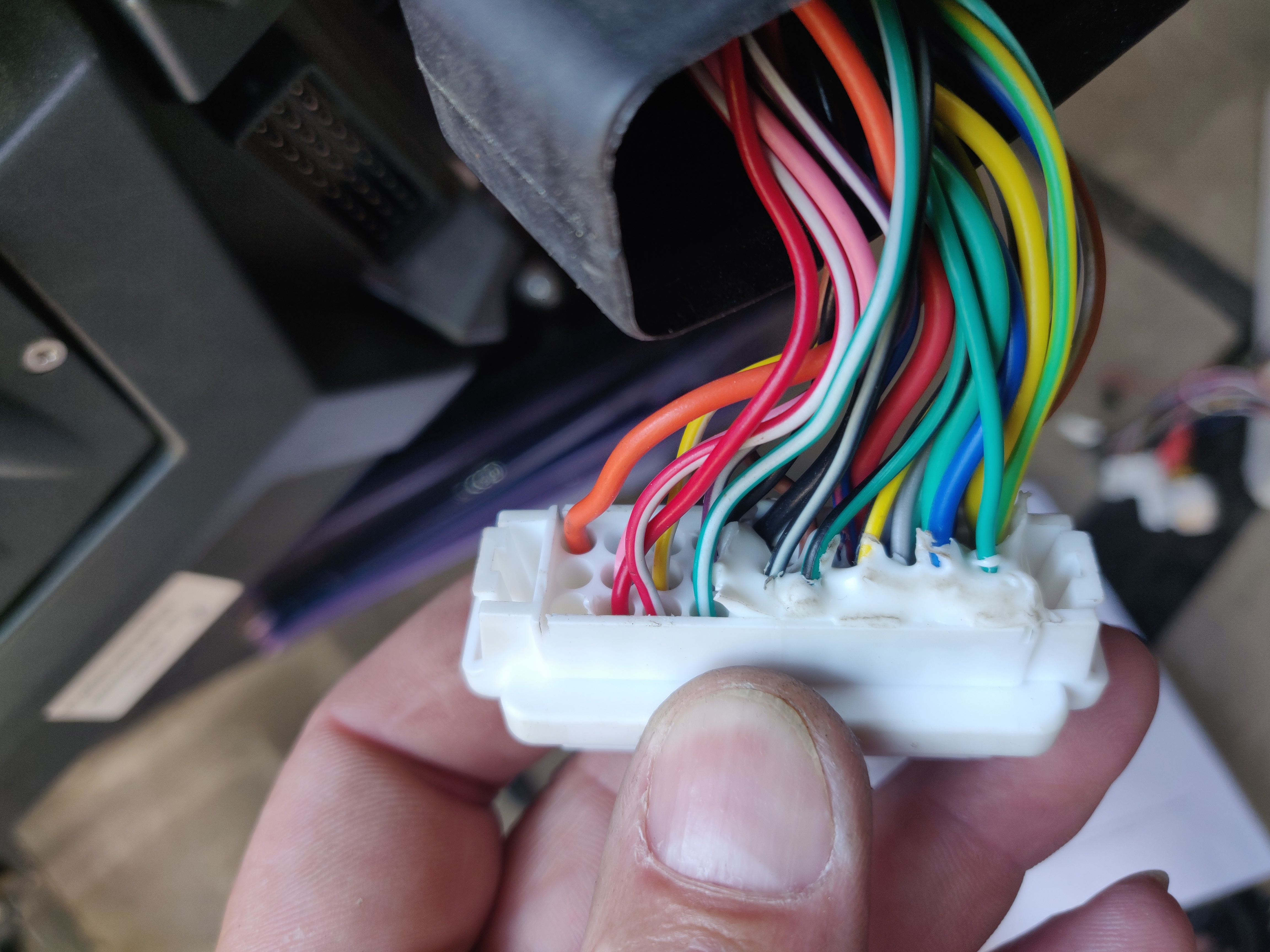

Hab paar Kilometer gefahren, der Fehler ist schwer zu berechnen, er kommt nicht reproduzierbar einfach so oder gar nicht. Heute mal im Kabelbaum nach dem 4 poligen Anschluss gesucht , aber nicht gefunden.

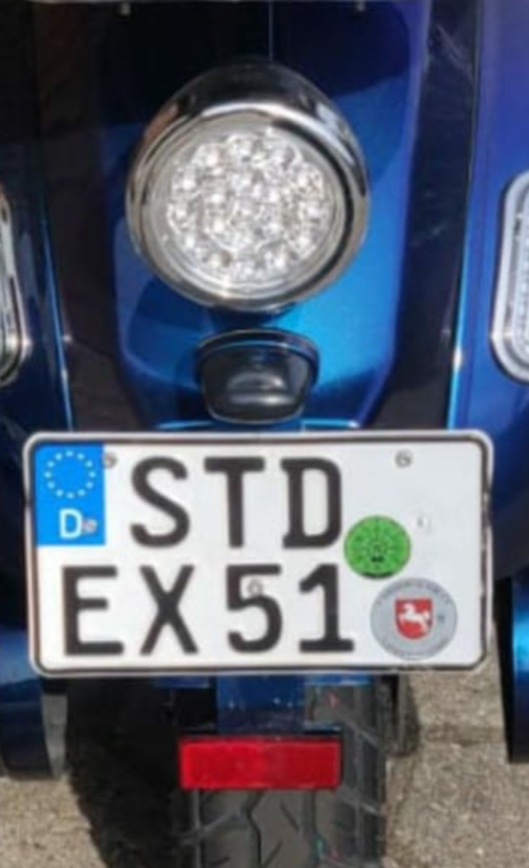

Heute mal geschafft das Schild beim Amt zu holen, nun sind auch 2 Plaketten drauf. In 2 Wochen ist dann noch Farbwechsel dran, der Ingenieur freut sich schon .

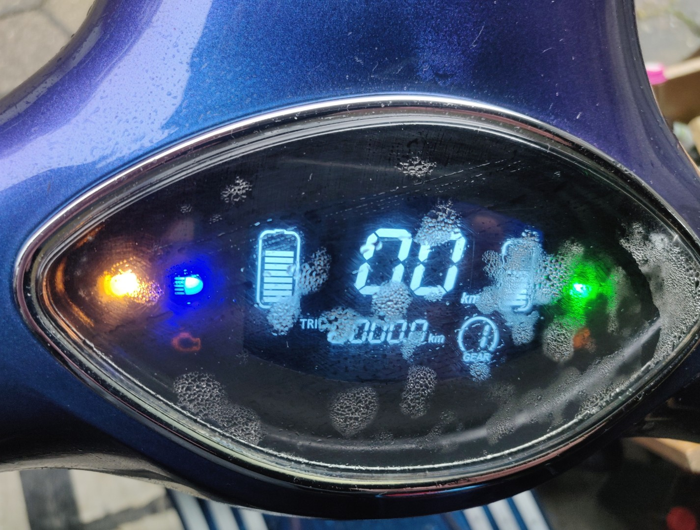

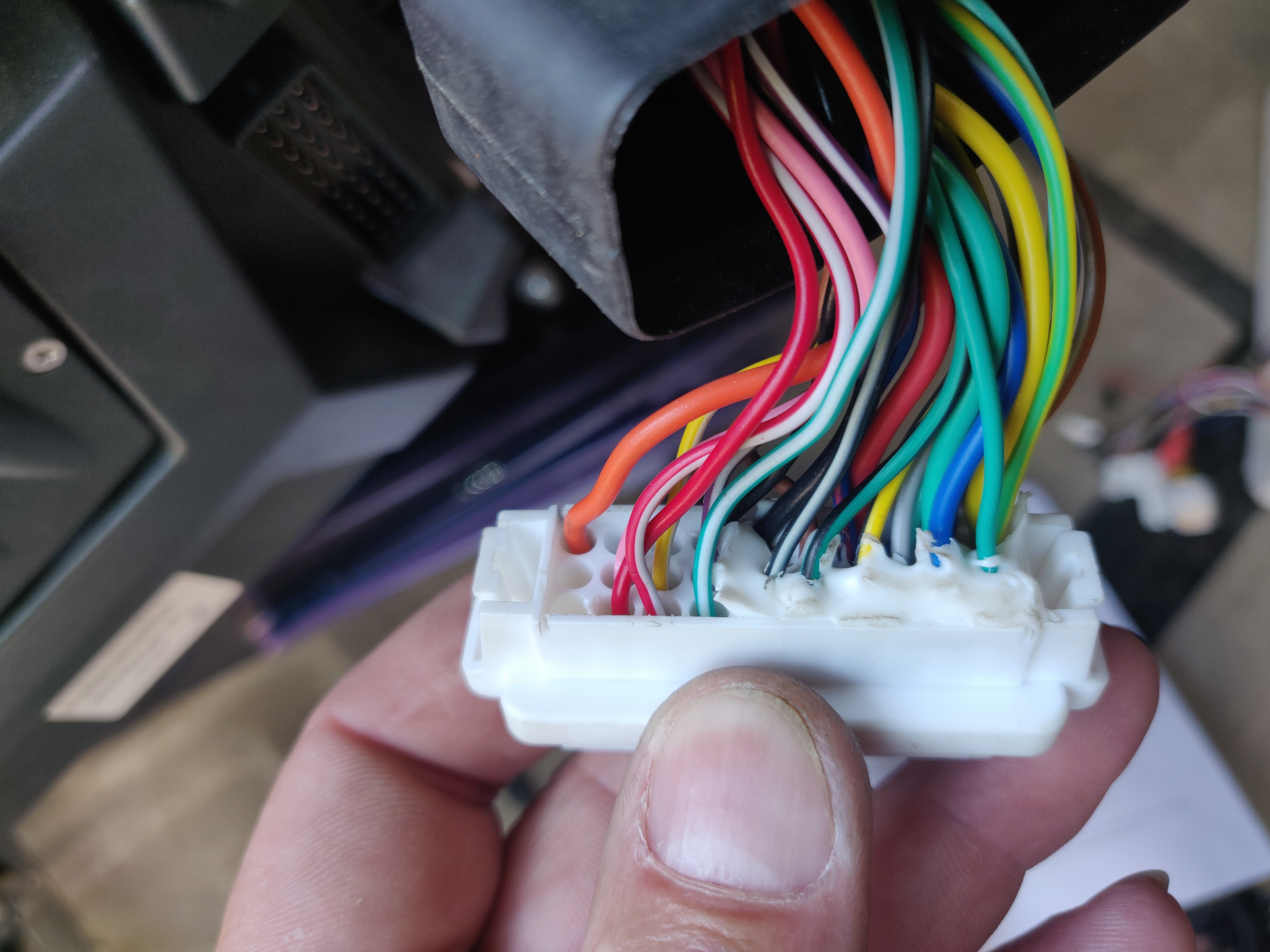

Tacho beim Parken und fahren nicht dicht, Fernlicht ist aus, Schalter geht, Kontrollleuchte also nur im Tacho Masse bekommen .

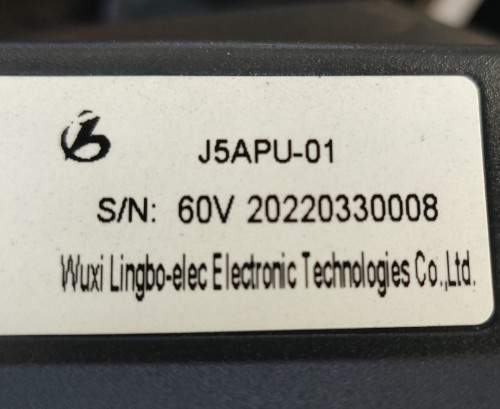

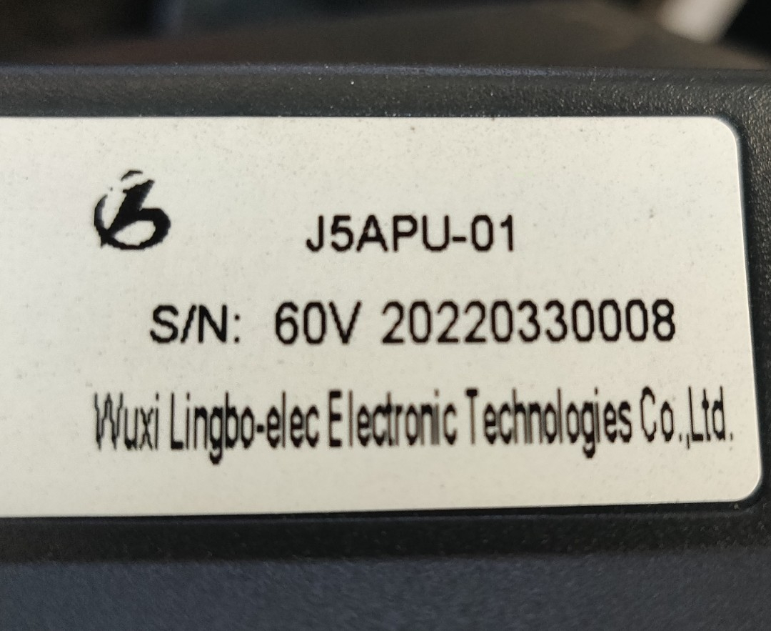

Hier schlummert der Controller, vielleicht sollte ich mal die andere Software runterladen

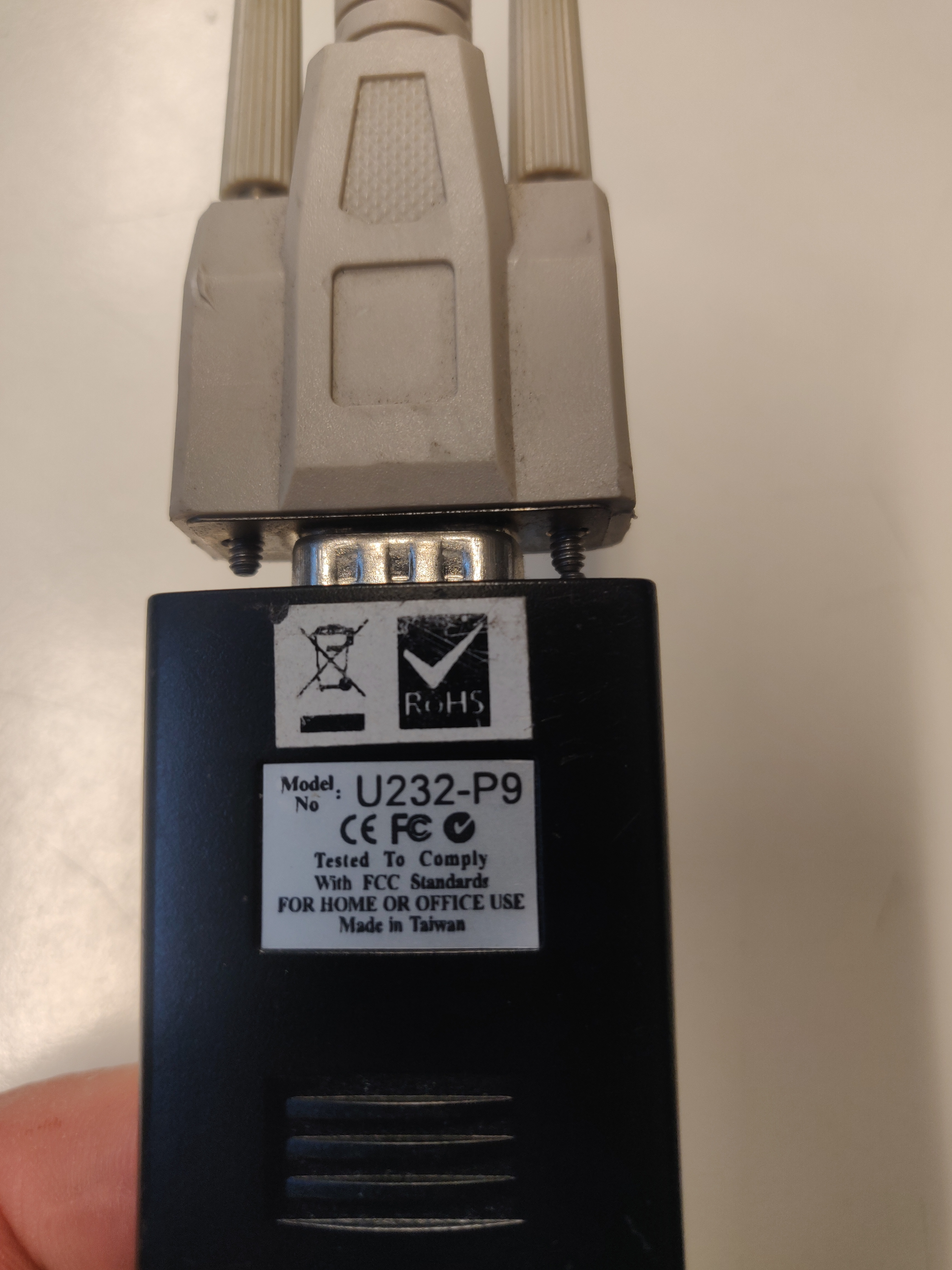

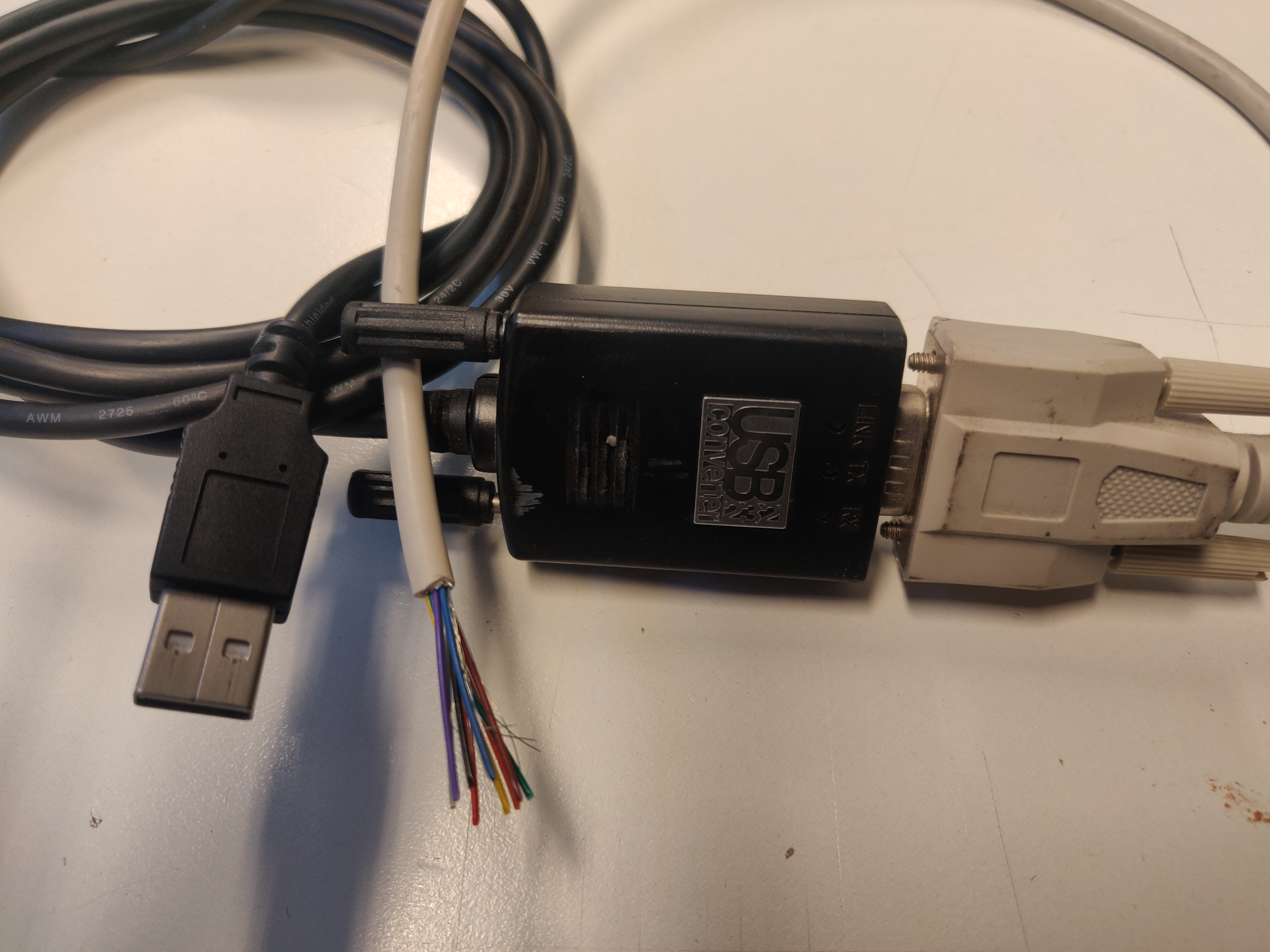

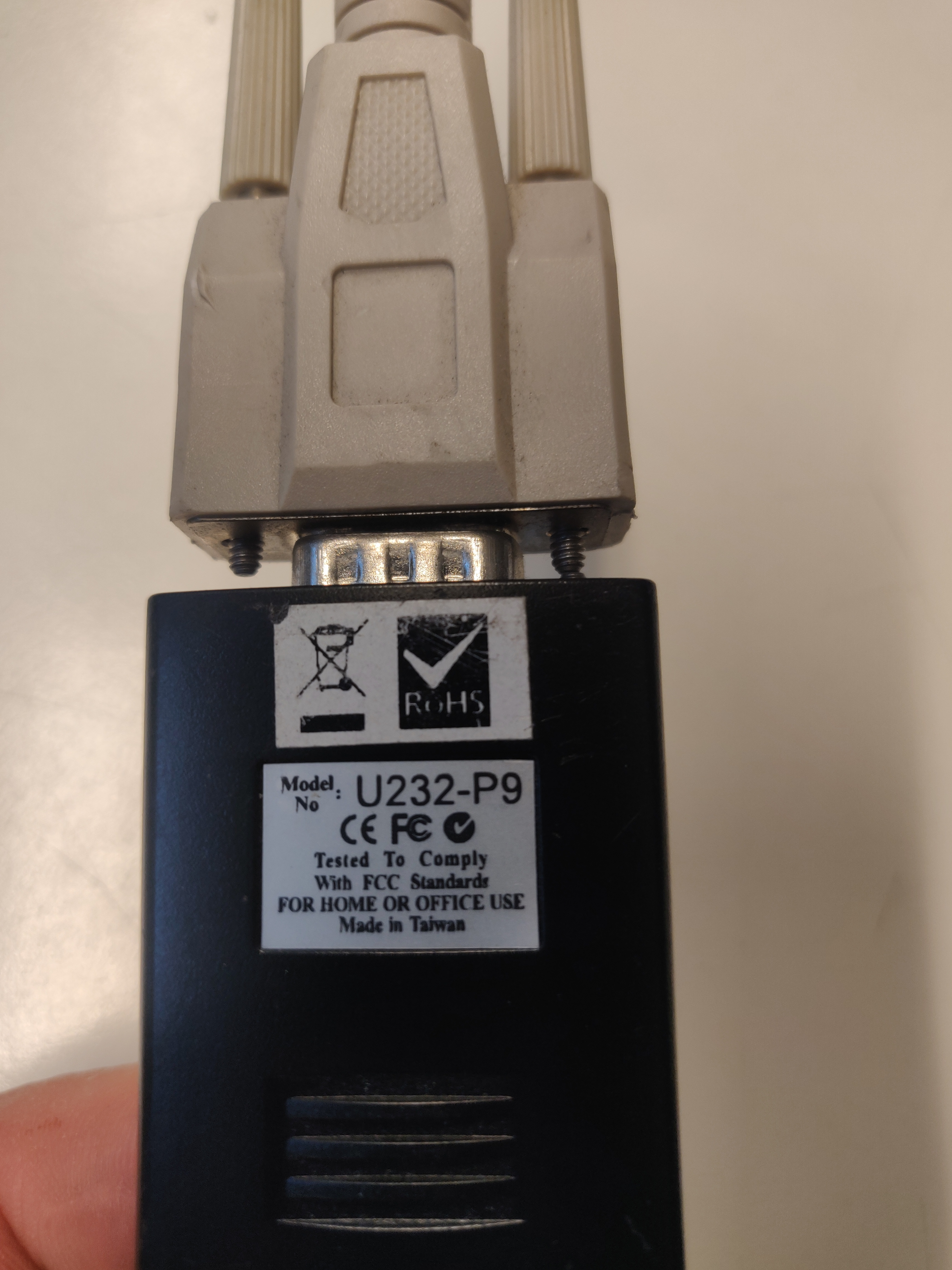

Heute hat die IT etwas aufgeräumt, da habe ich doch gleich zugeschlagen. Jetzt brauche ich nur noch die Pins vom Controller
