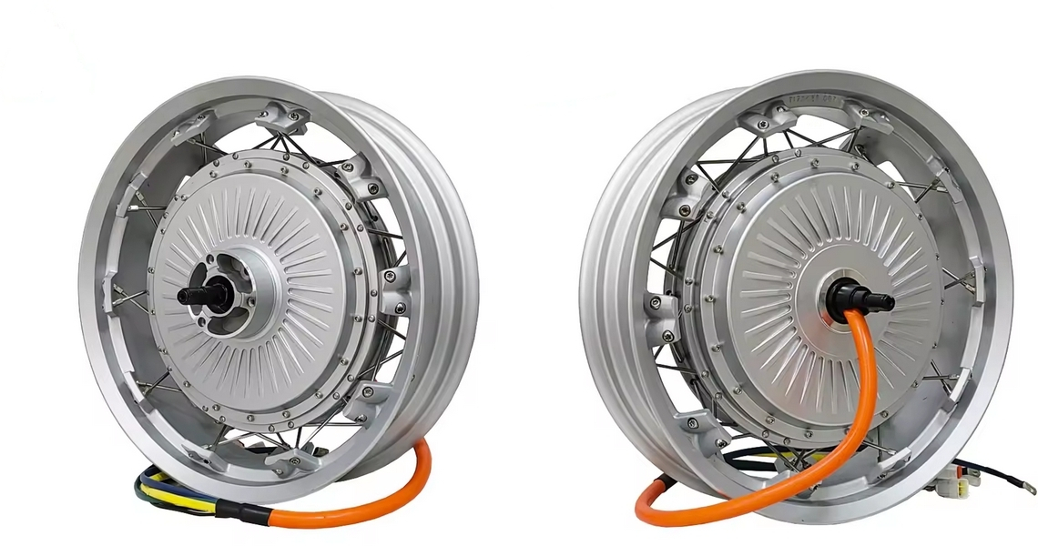

Über einen Heat-Sink à la BlackTeaMotorbikes habe ich schon mal nachgedacht, aber eine Flüssigkeit in den Motor kippen
Kühlrippen direkt am Nabendeckel fänd ich besser, so wie hier. Für eine gute Kühlleistung könnten die Kühlrippen noch etwas ausgeprägter sein.

Bei Temperaturproblemen würde ich es mit dem Kühlkit versuchen. Viktor hatte berichtet, dass es seit Kühlkit keine Temperaturprobleme mehr bei den BFX gibt. Zuvor war das ein großes Thema. Musst halt schauen, ob die Motoren einen identischen Durchmesser haben.
Das Bohren hat Viktor gut im Video gezeigt. Ich habe es dennoch von Ihm machen lassen, da eh ein Service gebucht war. Das war echt kein Hexenwerk.
Ich hatte das zuvor für Hokuspokus gehalten, musste mich aber von den vielen positiven Berichten (z.b. endless-sphere) überzeugen lassen.

Ja genau. Es sind die Lamellen um den Motor in Verbindung mit Ferrofluid im Motorgehäuse. Wobei das Ferrofluid wohl den weitaus größeren Anteil an der Kühlung hat.
Wenn man nach Ferrofluid oder Statorade im Netz such, findet man viele Informationen unabhängig von BTM.
Viktor war meines Wissens nach auch der günstigste Anbieter. Ich hatte 110€ mit Vorbestellerrabatt bezahlt. Motor meiner BF-X müsste ein QS205 sein. Aktuell mit 115A Batterie- und 345 Phasenstrom betrieben (also ca 13kw anstelle 8kw) Allerdings habe ich hier nur kurze Anstiege, cruise meist mit 80km/h und nutze die Volle Leistung nur für kurze Sprints und bin gespannt wie lange die BF das überlebt.

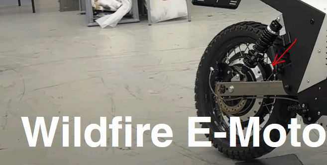

Ja das ist eine sehr gute Idee. Warm wird ja vor allem der innere Teil mit den Wicklungen, nur Kühlrippen aussen wird da nur wenig bringen, die Wärme muss von der Wicklung auf das Aussengehäuse übertragen werden. Von dem Ferrofluid habe ich bei E-Bike Nabenmotoren von GRIN Technologies nur Gutes gehört.Bibothebird hat geschrieben: Sa 3. Mai 2025, 18:07 Hi Olivier,
da ich im (fast) Flachland lebe und darüberhinaus noch einen sehr entspannten Fahrstil pflege, hatte ich bislang noch keinerlei Temperaturprobleme am Motor.
Aber, was wäre denn mit dem „Luftgekühlt“-Kit, welches man bei BlackTeaMotorbikes im Onlineshop (Rubrik „Ersatzteile & Service“) für 170€ bestellen kann?
Keine Ahnung ob das bei der Classic SE passt. Aber BTM hat doch auch QS Motoren, wenn ich mich nicht irre. Es gab auch ein Youtubevideo von Viktor wie man das verbaut. Ein Loch in das Motorgehäuse zu bohren um das Ferrofluid einzufüllen, würde mir allerdings zu viel abverlangen. Aber wer weiß![]()
Beste Grüße
Die neue Wildfire hat ja den gleichen QS Motor wie die RGNT SE. Ich glaube das Ferrofluid und die Kühlrippen müssten auch für die Wildfire passen, auf dem Bild der Wildfire hier sind auf jeden Fall die Kühlrippen zu sehen.
Ich frag mal bei BlackTea an ob das auch für RGNT passt.
