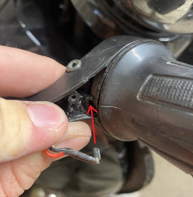

Guten Morgen. Ich glaube und hoffe das ich das Problem gefunden habe. Der Gashebel. Nach dem Aufprall kam wohl zuviel Druck auf die Kabel, da ja auch die Bremskabel abgezogen wurden, hat es wohl auch das Gaskabel erwischt. Habt Ihr einen Tipp wo ich einen Gashebel kaufen kann?

Das Teil gehört da rein, wenn noch alle 3 Kabel dran sind, sollte das wieder funktionieren.

Hallo. Leider hat es nicht mehr funktioniert den Stecker zurückzustecken. (siehe Bild)
Parallel hatte ich mir den günstigen Gashebel bestellt, angeschlossen und nichts bewegte sich....
Die neue Fehlermeldung mit angeschlossenen Gashebel war 5 x Blinken. - Ganz ohne Gashebel blinkt es 12 x Mal.
Freue mich über jeden Hinweis. Kann es am Gashebel liegen? Habt Ihr einen Tipp wo ich einen besseren kaufen kann?
Wie immer vielen Dank!
Fehler 5 sieht eher nach dem Motorkabel aus oder den Hallsensoren im Motor. Bei alten Motoren gibt es den Hallstecker 2x, falls ein Satz Hallsensoren kaputt war konnte man den anderen nehmen.

Hallo :) Vielen Dank Julinho! Also muss ich den Motor aufschrauben nehme ich an. Mensch das Kabel sollte noch ok sein so zumindest die Erkenntnis beim checken. Hoffe ich bekomme den Motor abmontiert, da sind die Schrauben schon verrostet. Ich werde berichten!

Prüfe erst einmal, ob du einen zweiten Hallstecker hast, der ist am Ende vom Motorkabel und geht in den Controller. Die alten Motoren hatten zwei davon.

Guten Morgen. Danke Dir. Lange Leitung ;) Ja ich habe einen zweiten, dass hatte ich letztens noch gesehen. Dann stecke ich mal um und schaue was passiert !

Liebes Forum, Lieber Julinho. Ein Dickes Merci für Eure Hilfe. Mit dem Amazon Cheap Gashebel, dem anderen Hallstecker und dem gefixten Motorkabel läuft das Ding wieder. Gerade ist irgendwie keine gute Zeit und da habt Ihr mir mit den Ratschlägen wirklich sehr geholfen. Danke nochmal.
