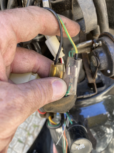

Liebes Forum,
nach längerer Zeit muss ich mich wieder an Euch wenden. Heute bin ich mit meinem UNU auf ein Schlagloch gefahren und er hat sofort an Strom gelassen und fuhr aus. Wenn ich den Gashebel betätige, zuckte er kurz, mehr nicht. Ich vermutete, dass ein Kabel abgefallen ist. Am Steuergerät war alles in Ordnung und ich wurde vorne fündig. Die Kabel vom Gashebel sind am Kabelbaum abgefallen. Dann habe ich das Schwarze zum Schwarzen Kabel und das Masse zur Massekabel eingeklingt und es passierte leider nach wie vor nichts mehr, außer das Zucken. Jetzt bin ich ratlos. Das Ding fuhr die letzte Zeit wieder tadellos, nachdem ich den Rückscheinwerfer ausgetauscht habe. Habt Ihr vielleicht eine Idee? Bei der Reparatur ist mir noch aufgefallen das das Kabel zum Motor falsch verbaut wurde und dementsprechend auch schon ramponiert ist. Ich füge es im Bild mal bei. Wie geschrieben, sonst funktionierte bis heute alles problemlos, insbesondere Dank Eurer Hilfe. Danke Euch vorab und viele Grüße Mathias

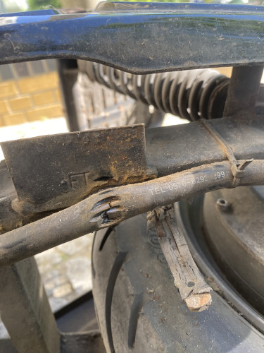

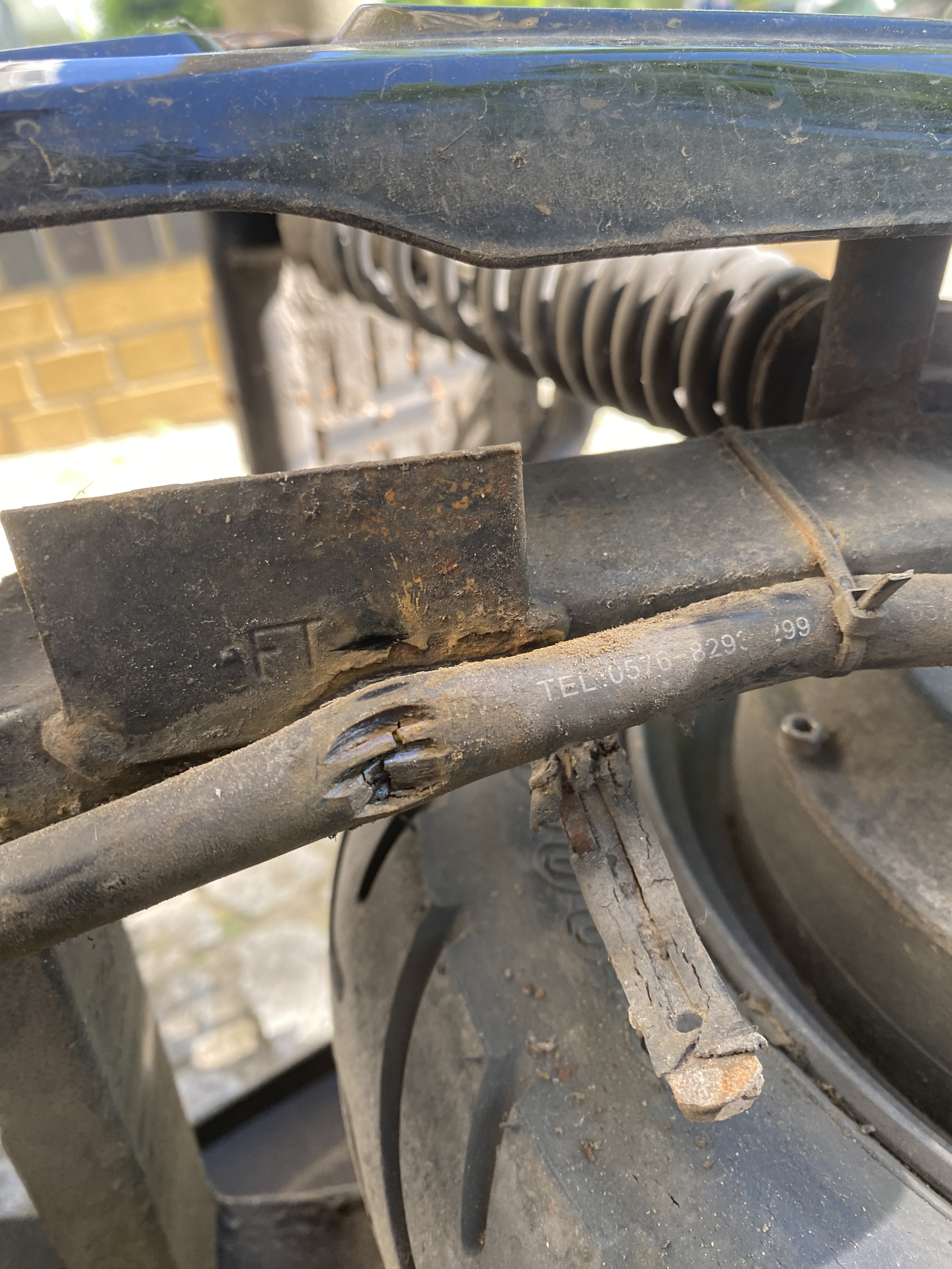

Hier noch das Kabel zum Motor:

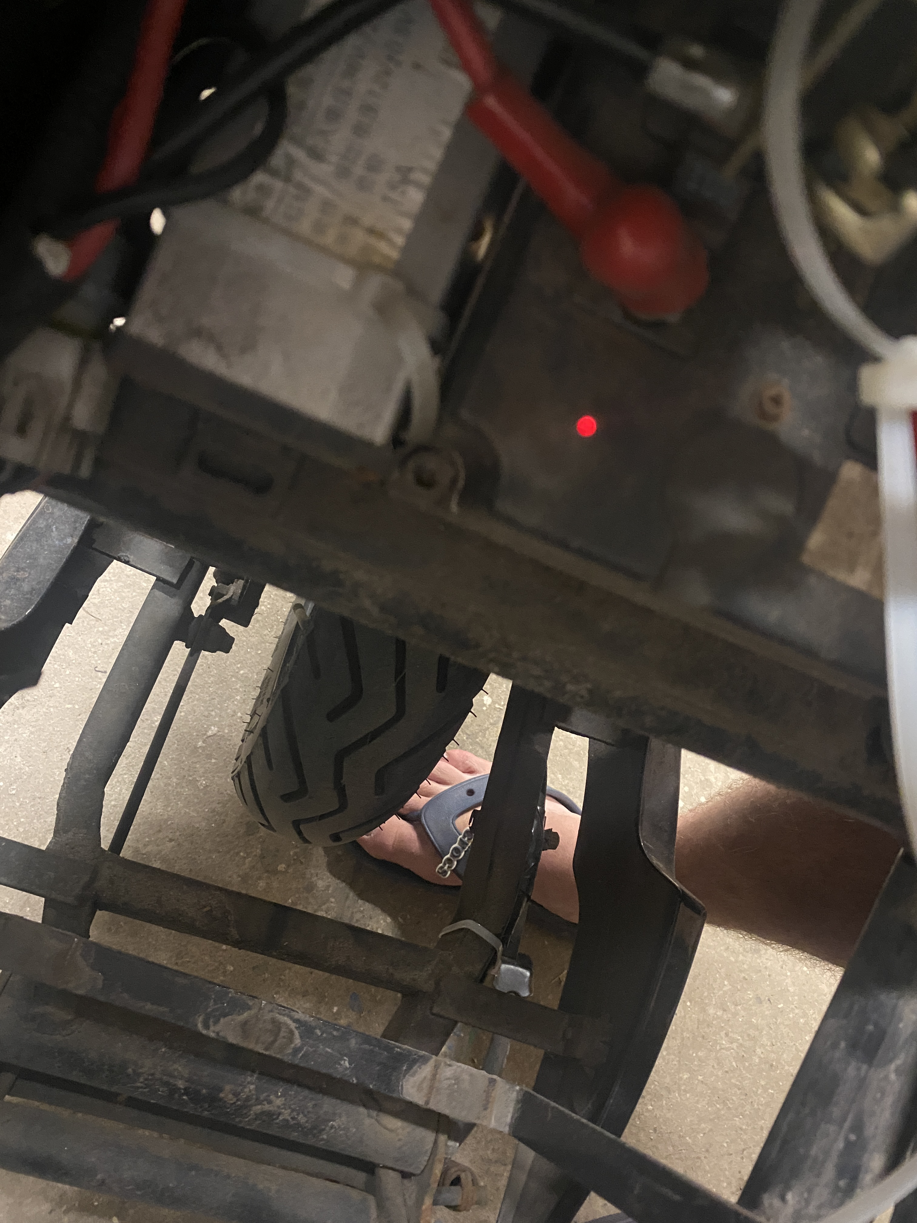

Das Kabel auf dem Foto ist für den Bremsschalter.
Gibt der Motorcontroller einen Blinkcode aus?

Danke Dir Julinho. Der Motorcontroller wird am Steuergerät sein schätze ich? Ich schaue bei Gelegenheit nach!

Re: Unu zuckt nur noch nach Hüpfer
Du musst das Akku Fach unter dem Sitz ausbauen, dann siehst du den Controller und die LED.

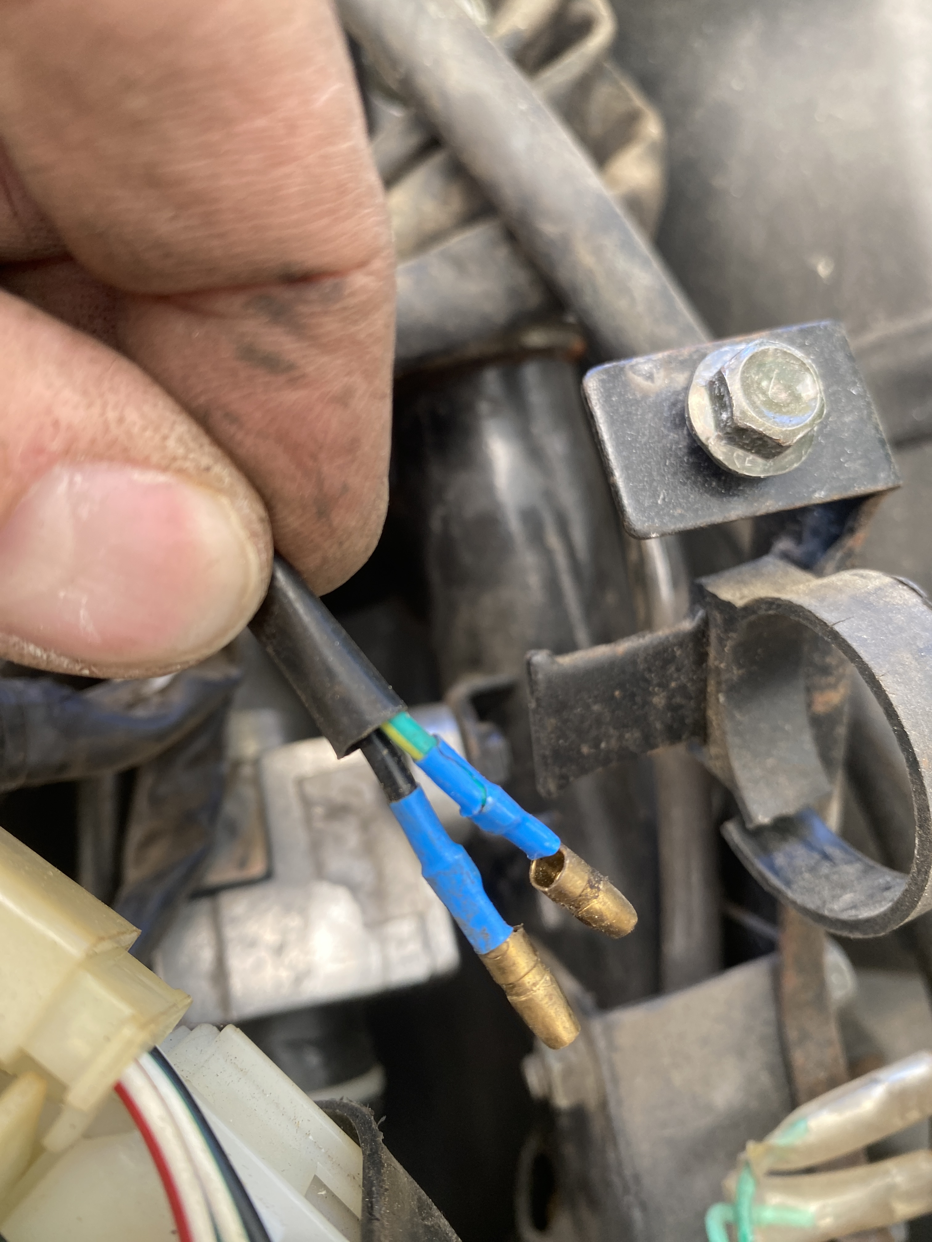

- Alfons Heck
- Beiträge: 1964
- PLZ: 60385
Mathias2000 hat geschrieben:![]()
Rundstecker auf Flachsteckerhülse. Muß das so?
Oder anders gefragt gibt es eventuell noch weitere Kabelenden die besser zu den Rundsteckern passen.
Alfons.
...Dosenbier und Kaviar...
- Julinho
- Beiträge: 544
- Registriert: Fr 8. Apr 2022, 16:29
- Roller: Unu Classic 2016 2KW UNU Pro 3kW getuned
- PLZ: 16556
Das ist tatsächlich so, ist ein DIY Y-Verbindung.Alfons Heck hat geschrieben: Mi 15. Mai 2024, 16:38Mathias2000 hat geschrieben:![]()
Alfons.

Guten Morgen. Ich habe mich wieder ans Werk gemacht. Die LED (roT) blinkt auf ! Dann ist es das angeschlagene Kabel? Danke Euch vorab!
Wie oft blinkt die LED denn?

Hallo Julinho,
Die LED blinkt viermal hintereinander auf und macht dann eine Pause und blinkt dann wieder 4 x. Am Kabel liegt es nicht, den habe ich prüfen lassen.
Kann schon was mit dem Motor zu tun haben. ich würde mal das defekte Motorkabel freilegen und auf Beschädigung der einzelnen Adern prüfen.
