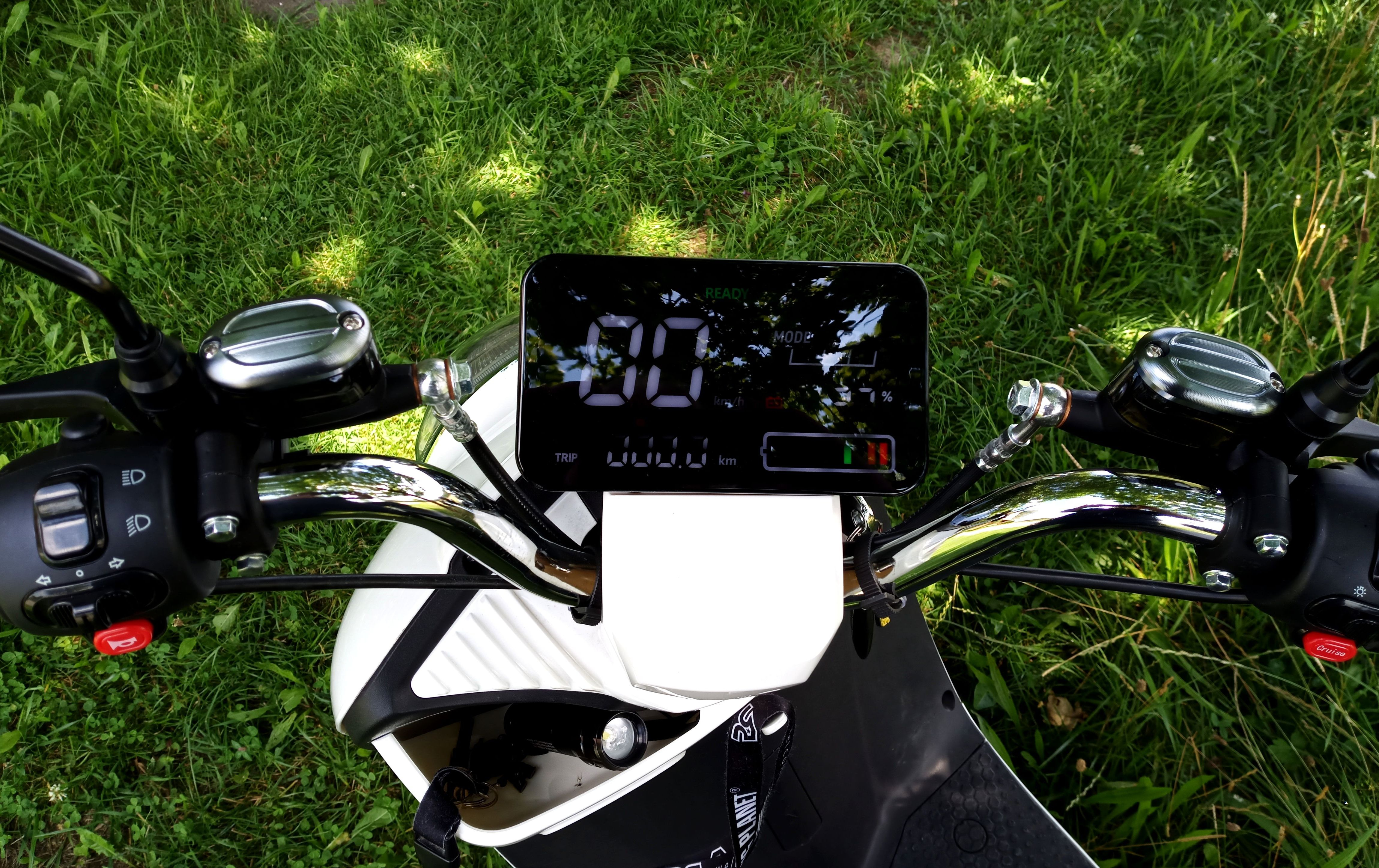

Hallo, ich habe genau dasselbe Problem. Zwei neue Akkus für 2000.- Euro bei Elektroroller Futura gekauft. Diese schonend eingefahren, zwecks Kalibrierung und immer nur auf Leistungsstufe 1 bis ca. 50 Km/h. Auf einmal zeigt der Roller auf dem vorderen Batterieplatz nur noch ein blinkendes 00 an und das gelbe Tanksymbol leuchtet. Die Batterien sind anscheinend vollkommen in Ordnung, denn auf dem hinteren Batterieplatz werden die Batterien korrekt angezeigt. Auf dem vorderen Platz werden keine Batterien mehr angezeigt.
Das verrückte ist aber, dass der Roller von beiden Batterien ganz normal den Strom entnimmt. Nur durch das gelbe Tanksymbol kann ich keine 2. und 3. Leistungsstufe mehr fahren. Der Roller "denkt" also, es ist nur eine Batterie vorhanden, nimmt aber von beiden Batterien ganz normal den Strom.
Ich habe dadurch also keine Reichweiteneinschränkung. Nur dass mein 125ccm jetzt quasi ein 50ccm ist.
Hat sich vielleicht nur ein Kabel irgendwo gelöst, welches ich selber wieder anbringen könnte? ChatGPT ist da leider auch keine Hilfe.
Hat schonmal jemand den mobilen Reparationsservice von Elektroroller Futura in Anspruch genommen? Wie waren die Erfahrungen?

Re: Sunra RoboSFehler Steuerung, bin ratlos
Hallo Randolf Panade,
wie schon oben mal erwähnt, wird der Ladezustand der beiden Akkus ja jeweils von den in die Akkus eingebauten BMS (unabhängig von einander) bestimmt, was ja hier offenbar auch funktioniert.
Über Einzelne der dünnen Pins der Akku-Anschlussstecker erfolgt dann (im regulären Fall) die Übertragung beider Ladezustände an das Fahrzeug und das Display. Da kommt hier aber offenbar durch das Anschlusskabel des vorderen Akkuplatzes nicht an, während der gleiche Akku am anderen Kabel angeschlossen einwandfrei funktioniert. Der Fahrstrom durch die dicken Stecker-Pins fließt vom vorderen Akku auch einwandfrei.
Insofern liegt der Verdacht nahe, dass es genau an der Stecker-/Kabelverbindung (für vorne) und deren dünnen Pins/Kabeladern liegt, oder an deren Anschluss zum Fahrzeug hin. Da die dicken Hauptstromleitungen zum Motor-Controller, der aus dem vorderen Akku gespeist wird, funktionieren,
gilt besonders dem Kabel-Abzweig der Kommunikationskabel das besondere Augenmerk und den dünnen Stecker-Pins von denen einer abgebrochen sein könnte.
Der Schaltplan vom ROBO-S soll ungefähr dem des Angry-HAWK und Classico HS entsprechen: https://elektroroller-futura.de/attachm ... achment=83
Aber genau die Daten-Leitungen, um die es hier geht, fehlen darin

ich habe mich wegen meines Problems an Elektroroller Futura mit folgender Email gewendet und habe das Gefühl, dass den Leuten bei Elektroroller Futura Anfragen zu Problemen am Morsch vorbeigehen. Die wollen nur Ersatzteile verkaufen.
ich habe zwei neue Akkus für 2000.- Euro bei Euch gekauft. Diese habe ich schonend eingefahren, zwecks Kalibrierung und immer nur auf Leistungsstufe 1 bis ca. 50 Km/h.
Jetzt auf einmal zeigt der Roller auf dem vorderen Batterieplatz nur noch ein blinkendes 00 an und das gelbe Tanksymbol leuchtet.
Die Batterien sind anscheinend vollkommen in Ordnung, denn auf dem hinteren Batterieplatz werden beide Batterien korrekt angezeigt.
Auf dem vorderen Platz werden keine Batterien mehr angezeigt, abgesehen von dem blinkenden 00 im Display.
Nur durch das gelbe Tanksymbol kann ich keine 2. und 3. Leistungsstufe mehr fahren. Der Roller "denkt" deshalb, es ist nur eine Batterie vorhanden, nimmt aber von beiden Batterien ganz normal den Strom.
Ich habe dadurch also keine Reichweiteneinschränkung. Nur dass mein 125 ccm Roller jetzt quasi ein 50 ccm Roller ist.
Kann ich da eventuell selber irgendwo nachschauen, ob sich ein Kabel gelöst hat? Oder gibt es außer den beiden sichtbaren Sicherungen noch weitere Sicherungen irgendwo die man ersetzen kann?
Oder ist es möglich die Software zu resetten um den Fehler, falls er elektronischer Art ist, zu beseitigen?
Ich bedanke mich im Voraus für eine baldige Antwort nach Ostern.
Mit freundlichen Grüßen und frohe Ostern,
Antwort von Elektroroller Futura:
Guten Morgen,
haben Sie das Problem auch, wenn Sie die Akkus einmal tauschen – also den hinteren Akku nach vorne und umgekehrt?
Wenn das Problem auch nach dem Tausch weiterhin besteht, gehe ich stark davon aus, dass das Display defekt ist, da es möglicherweise das Signal eines Akkus nicht korrekt verarbeitet.
Gerne können Sie uns hierzu auch ein Foto oder eine genauere Beschreibung senden, damit wir Sie bestmöglich unterstützen können.
Mit freundlichen Grüßen.
Ich:
Hallo Herr,
vielen Dank für die rasche Antwort.
Die Batterien sind anscheinend vollkommen in Ordnung, denn auf dem hinteren Batterieplatz werden beide Batterien korrekt angezeigt, auf dem vorderen wird keine Batterie angezeigt.
Oder ist es möglich die Software zu resetten um den Fehler, falls er elektronischer Art ist, zu beseitigen? Oder kann ich selber überhaupt etwas tun?
Mit freundlichen Grüßen,
Antwort:
Guten Tag,
so wie Sie es schildern, ist das Display vermutlich defekt.
Da auf einem der Anschlüsse kein Akkusignal angezeigt wird – ein Problem, das wir bereits mehrfach hatten – gehen wir davon aus, dass das Display nicht mehr einwandfrei funktioniert.
In diesem Fall benötigen Sie einen neuen Tacho.
Bei Fragen oder wenn Sie Unterstützung beim Austausch benötigen, melden Sie sich gerne.
