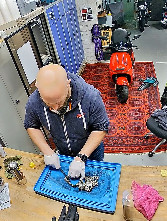

Ich habe die Kette vorgestern komplett abgenommen und mit Kettenreiniger gereinigt, wieder montiert und neu geschmiert. Ist schon irre, wie leise der wieder fährt.

Giulius77 hat geschrieben: Do 4. Jul 2024, 08:07 Wie kann ich die Kette richtig reinigen? Muss ich es demontieren? Was benutzt du zum Schmieren?
Also ich lasse zum Reinigen die Kette eingebaut und nehme ein Tuch das ich mit Ballistol tränke. Das Tuch dann mit Druck um und fest an die Kette gepresst halten und das Hinterrad drehen. Zum Schmieren das High End Kettenspray von Dr. Wack (das war ein Tipp aus dem Forum) auf die Innenseite der Kette sprühen. Dazu stelle ich die Wanne im Link unter und decke den Reifen mit einem Stück Pappe (ca. 23cm * 28cm) ab.

Gibt es ein Video zum Thema Reinigung? Leider kenne ich mich mit Ketten nicht aus.

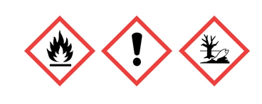

Mich wundert, wie ein PTFE haltiges Kettenspray mit deinem Umweltbewusstsein zusammengeht. 8-)
Bildschirmfoto 2024-07-08 um 12.34.20.png (24.9 KiB) 1084 mal betrachtet
https://www.polo-motorrad.com/on/demand ... 985273.pdf
