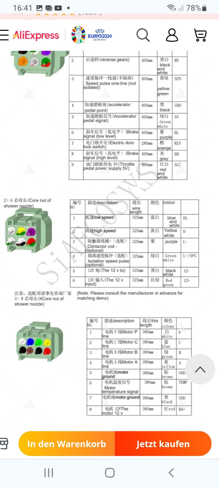

Er kann anscheinend nur Inkrementalgeber, jedenfalls hat er den passenden 8poligen Stecker dazu und kann. Alle Pins bedienen.
Im Grunde brauche ich den Inkrementalgeber denke ich.

Das hier sind die Anschlüsse des Controllers

Jasach hat geschrieben: Mi 17. Jul 2024, 00:04 Ich habe gestern an den Support geschrieben, leider bisher keine Antwort. Aber ich weiß jetzt was ich brauche, ich finde es nur nicht. Screenshot_20240716-234803_Chrome.jpgScreenshot_20240716-234743_Chrome.jpg
Der gleiche Encoder sitzt in dem Motor der Tinbot RS1 drin.
