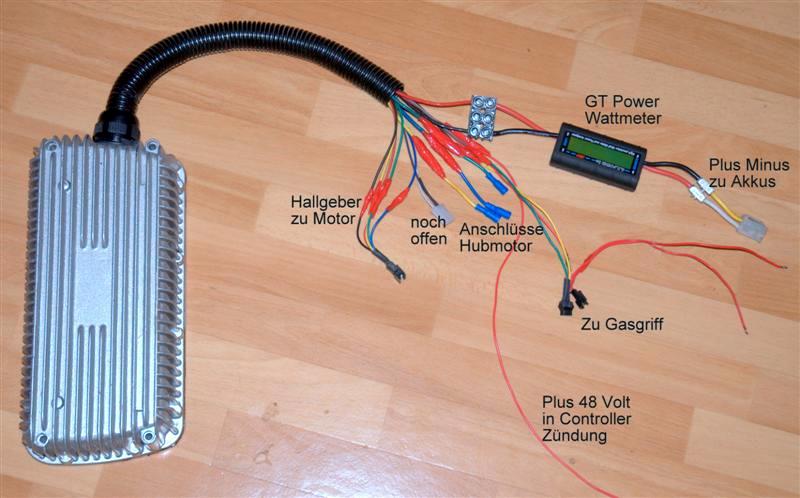

So, fertig. Alle Anschlüsse umgebaut passend auf meinen Gasgriff und meinen Motor.
Die Anschlüsse des Controllers passten ja nicht. Nicht ganz professionell aber sollte
erstmal gehen. GT Power RC Wattmeter auch gleich dazwischen gelegt. Dann
sehe ich auch was so wattgeht :)

50A über Lüsterklemmen , Phasenkabel sehen verjüngt aus ?...., was soll man dazu sagen ? Aber ich habe ja vergessen, dass derlei hier Usus ist.

gervais hat geschrieben:50A über Lüsterklemmen , Phasenkabel sehen verjüngt aus ?...., was soll man dazu sagen ? Aber ich habe ja vergessen, dass derlei hier Usus ist.
Schon richtig :) Phasenkabel sind nun mal so wie sie aus dem Motor kommen. Müsste ja sonst den Motor aufmachen und neue Kabel legen.
Alles andere ist erstmal nur für einen Test mit dem Wattmeter. Läuft der Controller wird schon alles ordentlich gemacht. Versprochen :)
