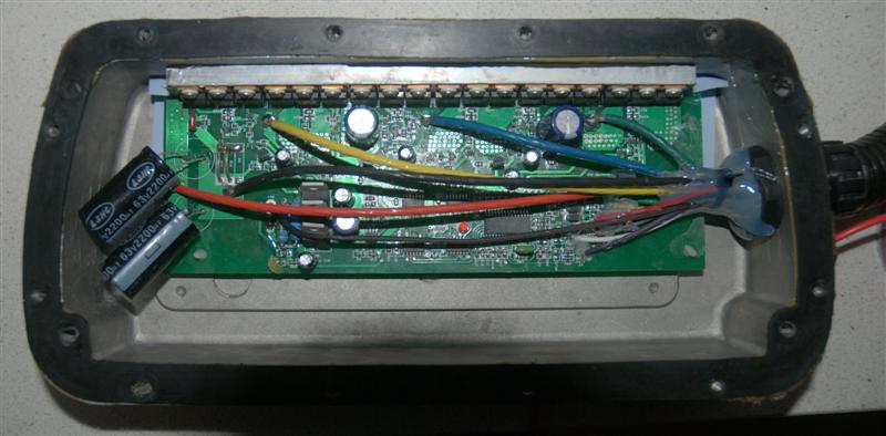

Im vergleich zu meinen anderen Controllern ein Monsterding. Natürlich habe ich ihn gleich aufgeschraubt um
zu schauen ob irgendwo ein Mosfet abgebrannt ist oder ob irgendwo ein Kabel lose oder ab ist. Nix zu finden.
Da mir schon der eine oder andere Controller mal abgeraucht ist weiss ich auch wie es dann darin so riecht.
Auch Fehlanzeige. Alles aprilfrisch. Alle 18 +3 Mosfet habe ich durchgemessen. Alles roger. Widerstände
zwischen den 3 Motoranschlüssen gemessen. Ok. Widerstände der 3 Motoranschlüsse vom Controller innen
nach Kabelanschluss aussen gemessen. Ok. Elkos, (die so schräge im Controller rumhängen) kontrolliert. Ok.
Nun bin ich erstmal etwas ratlos. :shock:

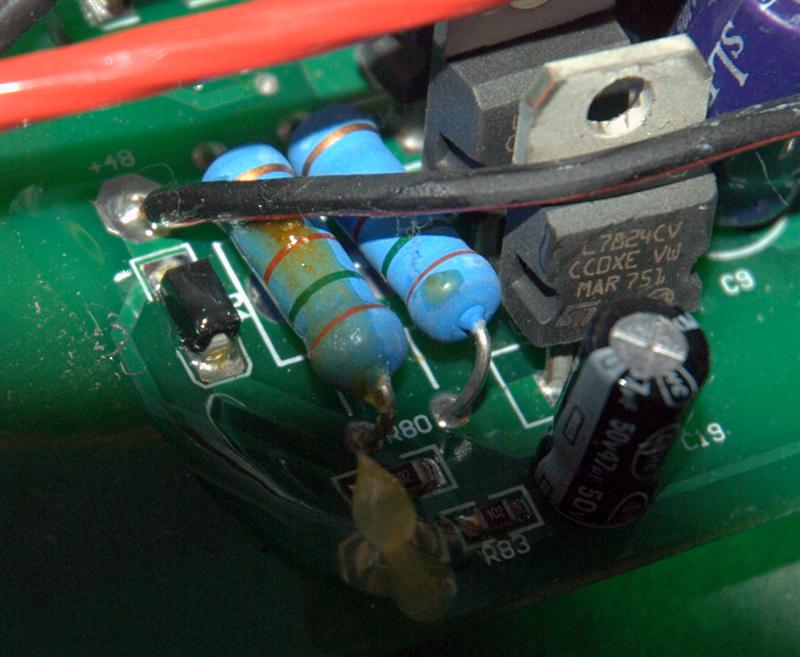

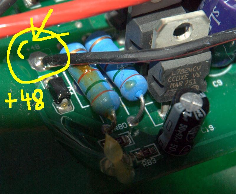

Einzige Situation die ich mir denken könnte wäre der schmale schwarz-rote Anschluss rechts neben den Elkos (sieh Bilderlink)
http://picasaweb.google.com/manuskynoell/TSBC2000#
welcher recht unglücklich verlegt ist (touchiert ein Mosfet leicht und kontaktiert einen Widerstand) hier sieht es ein wenig
bräunlich aus, könnte aber auch einfach nur Kleber sein. Ich denke dies ist der Schleifereingang zum Hallgeber also einer der
drei Anschlüsse welche zum Gasgriff gehen.

TSBC-2000 offen ganz

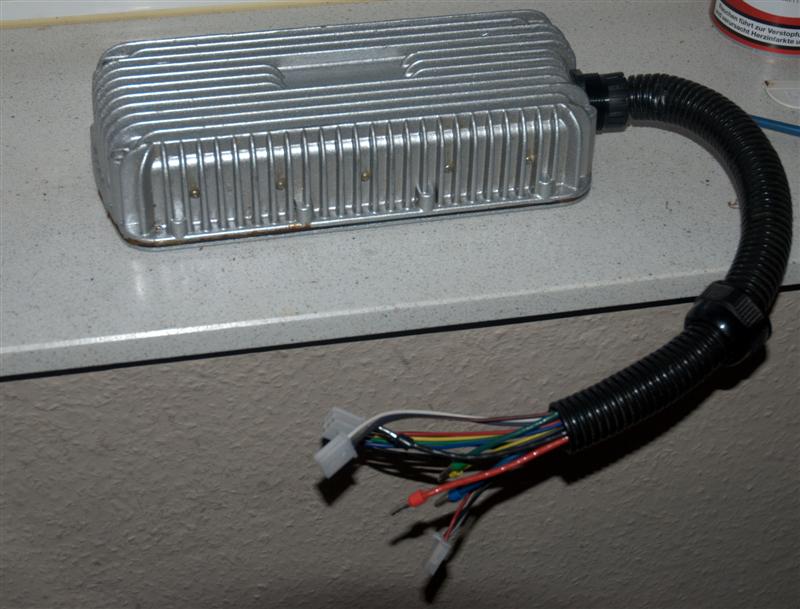

TSBC-2000 geschlossen ganz
Das ist ein 24V Spannungsregler.Legst halt weg. (da hat es aber nicht geraucht) Sieht bis auf manche der Lötstellen gut aus.Und wenn es nicht riecht, keine Brüche zu sehen sind... einfach mal einbauen bzw.unter Spannung durchmessen.

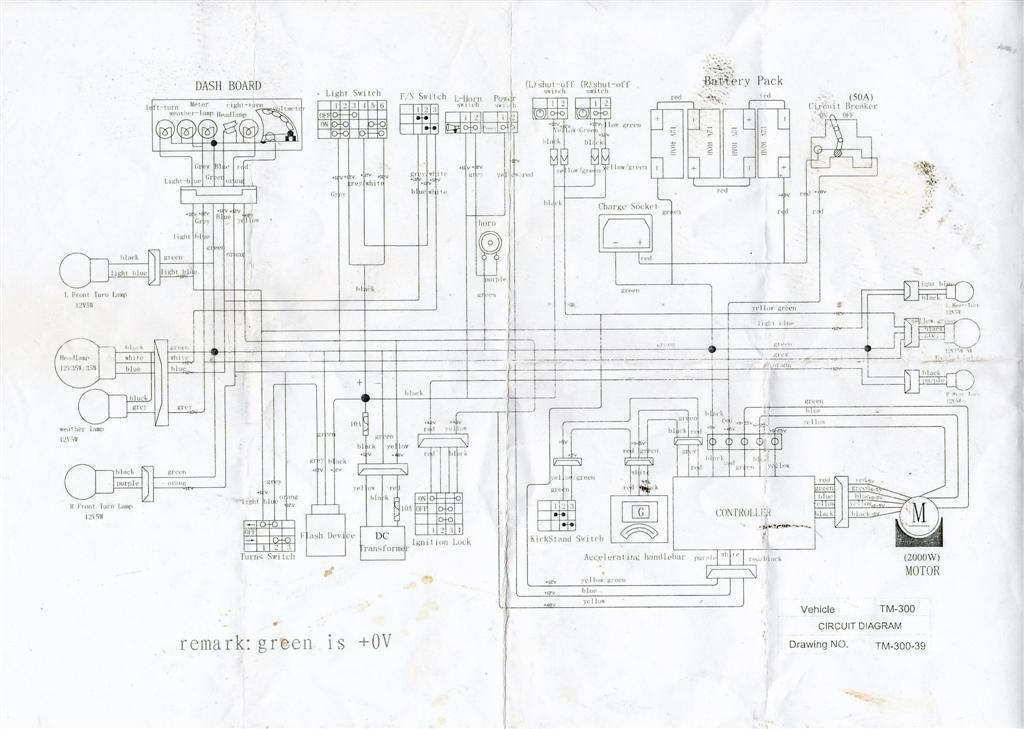

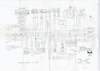

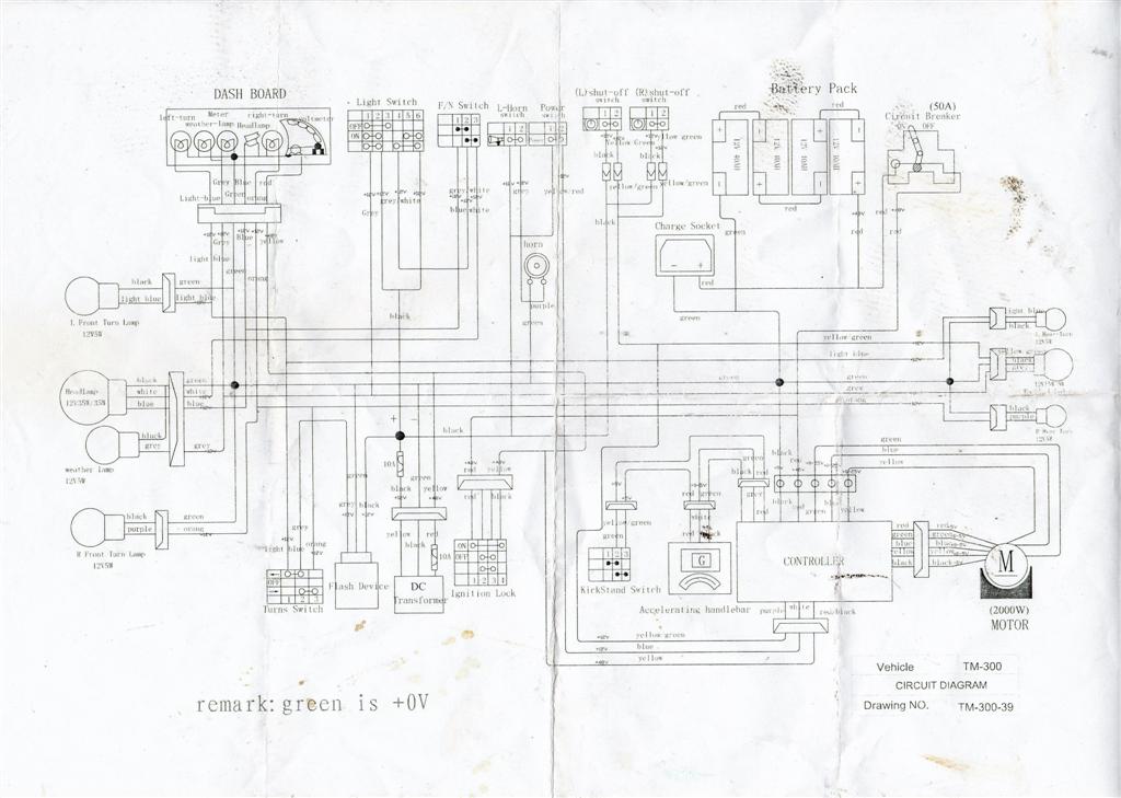

OK. Ich dachte an das bräunliche unter dem schwarz-rotem Kabel (+48V )an dem Widerstand. Scheint irgendwas mit nem Powerboost zu tun zu haben. Dieser Anschuss geht soweit ich jetzt grad rausbekommen habe zu einem Dreieranschluss mit einem weissen Kabel, eben diesem schwarz-roten Kabel und einem lilafarbenem Kabel. Mmmh, frage ist nun ob der Controller ohne diese Anschlüsse überhaupt läuft. Ich bau den ja in mein Hercules E1 Umbauprojekt. Da gibt es so einen Anschluss (noch) nicht. Der Verkäufer hat mir einen Schaltplan beigelegt.
3er (Rot/Schwarz, Weiss, Purpur) der Rote/Schwarze Soll dann wohl 48v von Zündung Kriegen
der Weisse 12Volt Power Button (wie mach ich denn dass nu wieder ???? 9
der Purpur oder Lila 12Volt Beim Bremsen (mmmhh Bremsen wäre nicht schlecht, hab ja vorn keine Bremse :) )

Schaltplan TSBC-2000

Würde der Controller ohne den 3er Stecker mit den weissen, rotschwarzen und lila Kabel anlaufen ?
Oder muss ich da irgendwas verschalten ?

der rot/schwarze mit den 48V muss angeschlossen werden .... den 500W Motor kannst du ohne weiteres anschließen .... ist ja im Schraubstock unbelastet
