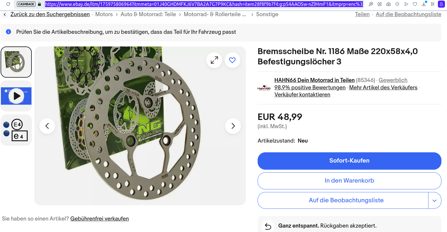

Also, die Bremsscheibe des Vorderrads meines SLI-5 habe ich vor ca. einem Jahr gewechselt. Die Besitzer beklagen sich übrigens immer über das nervige Gequietsche und Vibrationen beim Bremsen. Daran ist allein die nicht plane, verzogene Original-Bremsscheibe schuld!
Nach Austausch der Bremsscheibe in Eigenregie bremst der Roller nun ohne Geräusche. Zumindest kommt von vorne nichts mehr, denn die hintere ist auch.... nicht plan! - Lauter minderwertiger Schrott, der da verbaut wurde.
Übrigens würde ich nicht wieder dieselbe Standard-Bremsscheibe von NM einbauen, sondern die hochwertigere, die nun auch bei mir seit einem Jahr ihren Dienst tut. Diese bietet NM auch auf seiner Ersatzteilseite an, nur leider etwas versteckt, da sie für den eRGT5 pro in erster Linie deklariert ist:
https://www.nova-motors.de/ersatzteile/ ... e-220x58x4
.... leider nur "nicht verfügbar". Die ist von NG, einem spanischen Bremsscheibenhersteller, und hat eine bessere Qualität. Allerdings wies sie auch leichte Passungenauigkeiten bei den Bohrungen auf. Aber mit etwas Gewalt konnte man die Halteschrauben reindrehen.
Ich habe sie damals bei eBay gekauft. Nachdem die genauen Masse auf der HP angegeben sind, findet man schon das passende Modell.
Muss 'mal nachsehen, ob sie dort irgendwo noch angeboten wird... bin gleich wieder da!
Ja, hier wird sie noch angeboten:
https://www.ebay.de/itm/175975806964?it ... R7raxZCgZA
Ich rate ausdrücklich dazu, nicht die billige (für 19,90 €), "originale" von Nova-Motors zu kaufen. Damit handelt man sich evlt. wieder dieselben Probleme ein, denen man gerade entkommen will!
Diese kostet 54 € incl. Versand und wird aus Spanien geliefert. Hat definitiv eine bessere Qualität wie die billige.
Gibt 's auch hier aus D für 51,79 € + Versand, wem die Bestellung aus ES zu risikant und langwierig erscheint:
https://www.streetlights.de/67046503_Br ... be_NG.html
