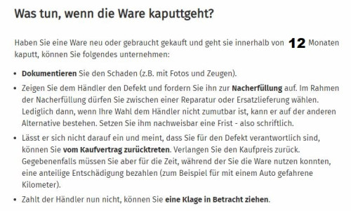

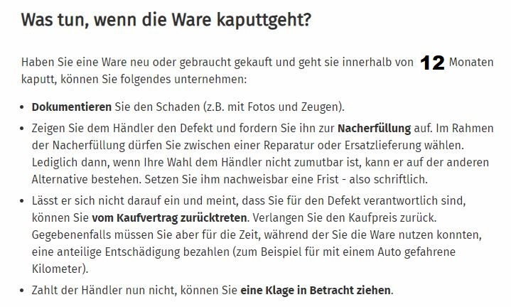

gewährleistung geltend machen, dem händler eine frist setzen.
oder vom kauf zurücktreten.......
vg
nachbesserunggewährleistung.pdf
(164.7 KiB) 76-mal heruntergeladen
