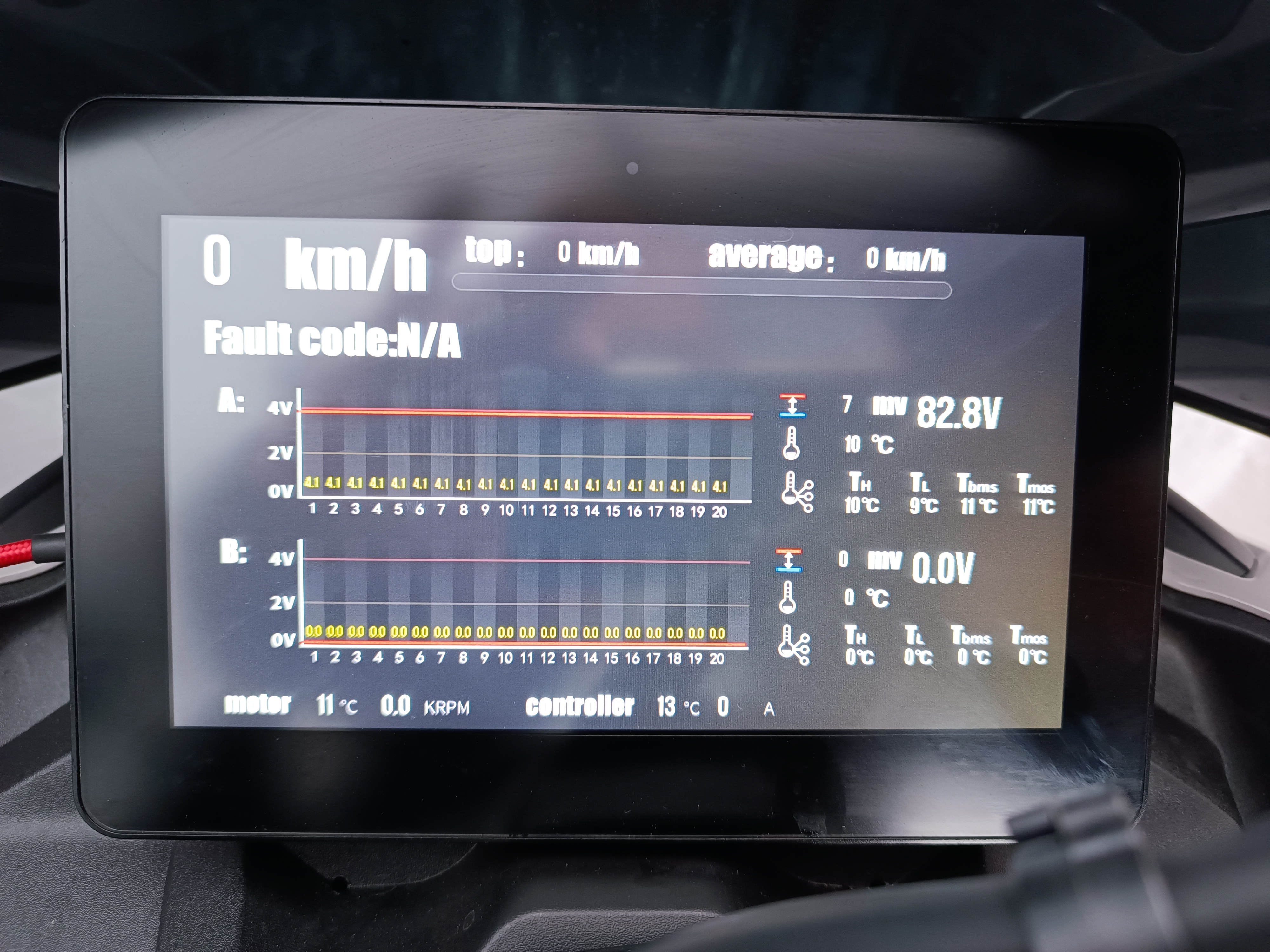

Die Batterie müsste mehr als 70 Volt haben. Das ist die Anzeige aus dem Service-Menü:Markus Sch. hat geschrieben: Fr 16. Feb 2024, 16:25 Es ist ja eine 72 Volt Batterie die mit etwas über 80 Volt geladen wird. Und im Beleg werden 0,85 kWh berechnet.

Das Display zeigt die Spannung der einzelnen Zellen an. Das ist schon mal super. Die Zellen sind alle auf gleichem Niveau 4,1V - noch besser. Genau genommen sogar 82,8:20=4,14V/Zelle. Lithiumionen-Zellen haben eine Nominalspannung von 3,7V, bei einem 20s-Akku mit 20 in Serie geschalteten Zellen also nominal 74V (auch wenn man 72V-Akku sagt). Vollgeladen sollten die Zellen ca. 4,2 oder 4,25V erreichen, also 20x4,2=84V. Etwas geht also noch rein.

Ja, da war er nicht auf 100% aufgeladen. Danke für deine Erläuterungen!

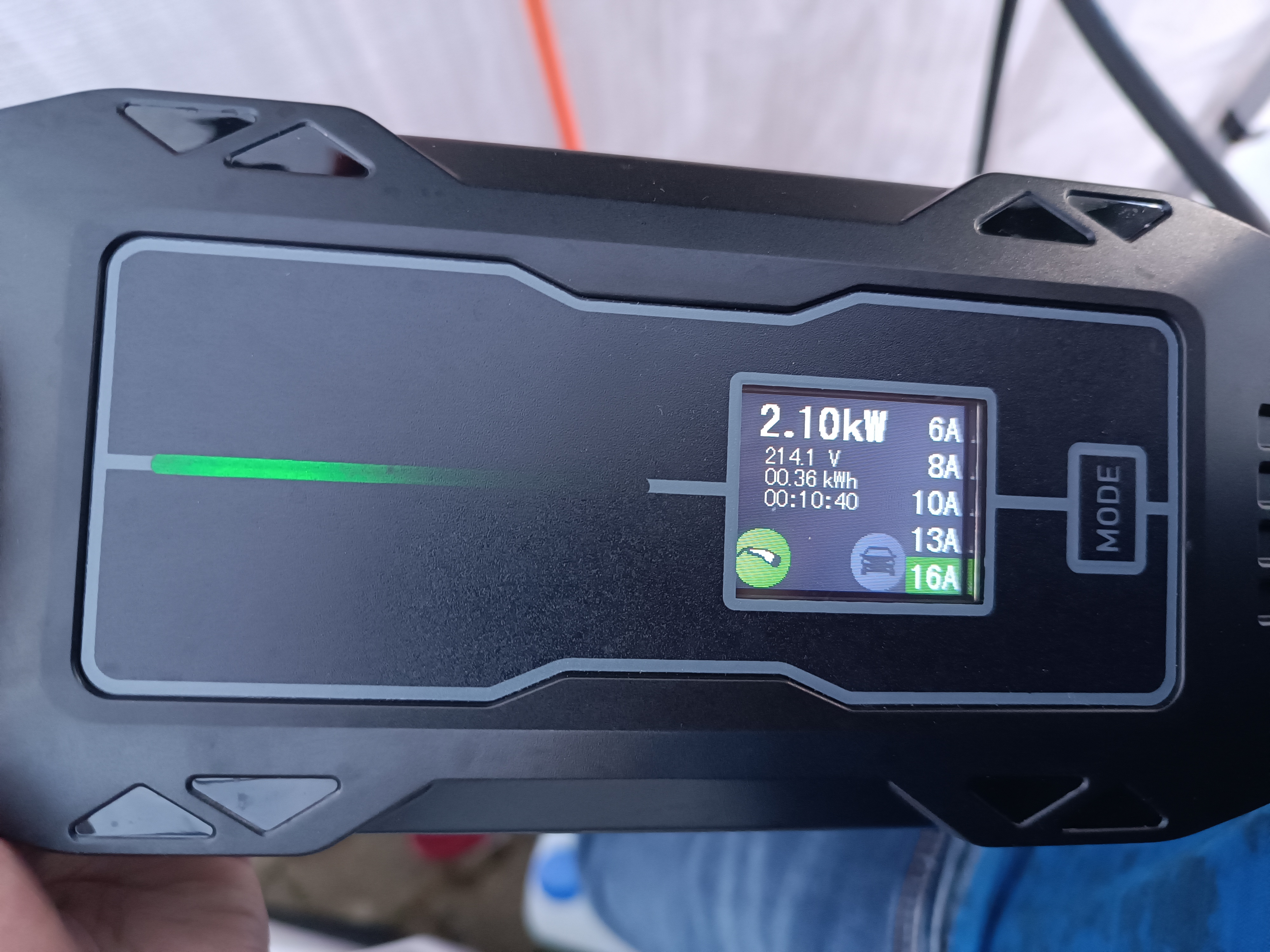

2.10 kW zeigt mein Ladegerät Zuhause an:

Aber lädt er dann nicht mit ca. 25 Ampere? 2100 Watt / 84 Volt = 25 Ampere.

24A flossen laut Screenshot vom öffentlichen Ladevorgang-passt

Weil auf dem letzten Foto 16 Ampere angezeigt werden.MEroller hat geschrieben: So 18. Feb 2024, 08:37 24A flossen laut Screenshot vom öffentlichen Ladevorgang-passt![]()
- Beiträge: 6593
Re: Next nx2
