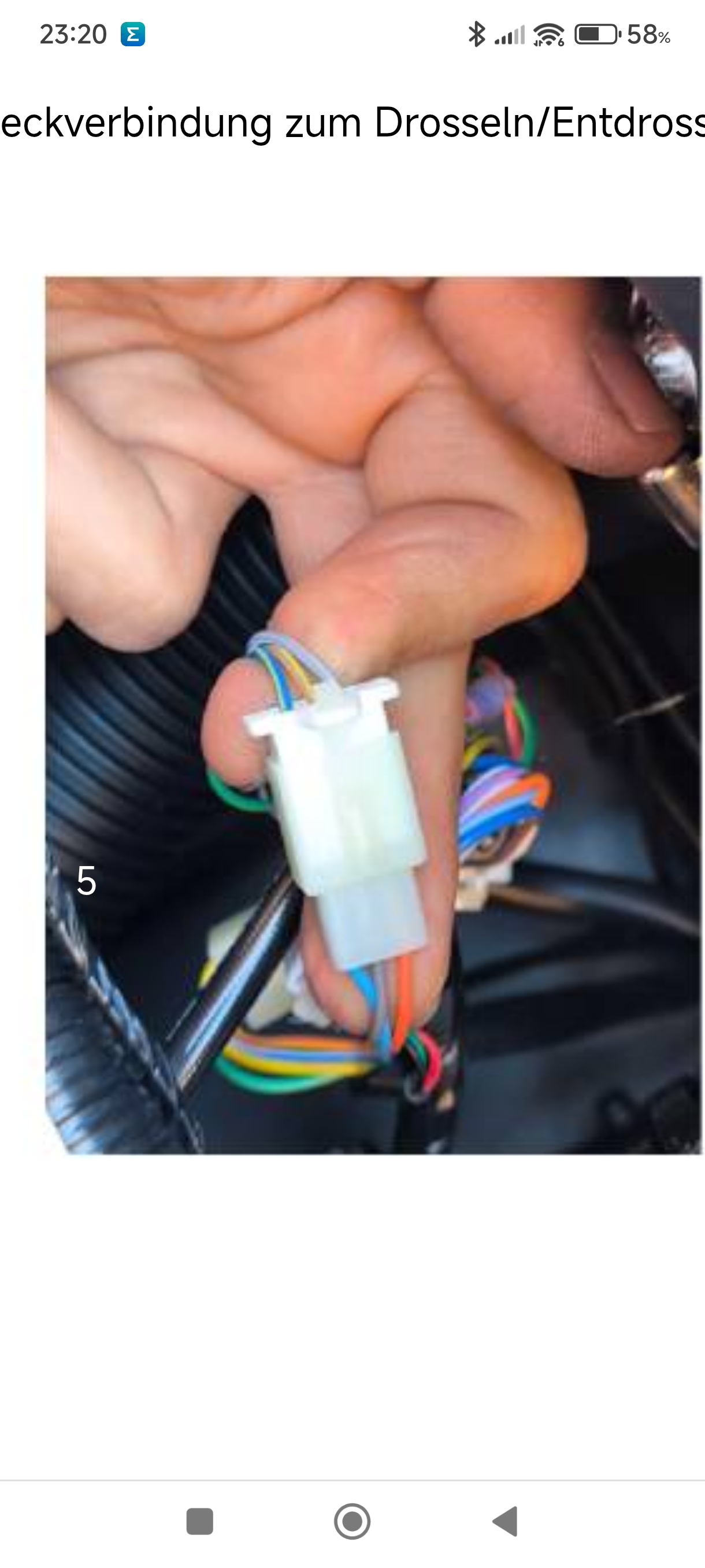

So egal wie stecke ob einfach blau getrennt ohne was oder mit der Brücke der kommt nicht über 30
Und anfahren auch Recht müde
Radio Sender find er auch keine
Bin kurz davor ihn zurück zu schicken

Futura kontakten ! Möglich, das etwas von Ihrer Seite her, verändert wurde, was die Drosselgeschichte betrifft !?

Aber der Stecker mit Schlaufe kommt an den blauen
Für endrosseln richtig?

Weiß ich im Moment nicht genau...möglich, das die Schlaufe auf die andere Seite gehört ? Müßte sich aber auch so ergeben, denn eine Seite ist der Stecker, andere Seite die Buchse.

Ist das rote Einzelkabel getrennt oder zusammen ? Wenn zusammen,dann mal auseinander ziehen .Das sollte es sein...

Hab aber kein Erfolg erzielt
Er fährt anfangs bis 25kmh
Wenn er ein Moment gefahren ist zieht er hoch bis 47
Kann ja nicht sein hab es bei Futura gemeldet
Und in storniert soll geholt werden
Überlege ob austausche oder den Lima Q3 nehme

Habe gerade gelesen im online Handbuch
Das das Drossel kabel jetzt vorne unter der Haube sein soll Guck ich morgen mal
