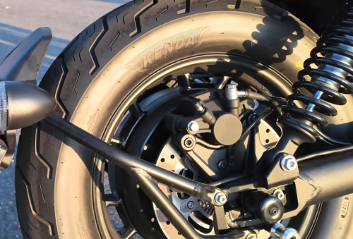

Hat jemand Infos was für Reifen das sind? Sind die halbwegs akzeptabel oder sollte man die lieber gleich wechseln?

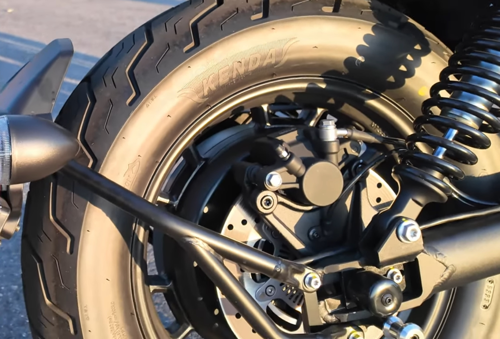

Im Video kannst du’s bei Minute 8:56 sehen, der Hinterradreifen ist von KENDA, wird vorne bestimmt auch sein.
(Korrektur: 18.10.24)
Auf meiner Super Soco TCmax war das auch die Erstausstattung , es war CORDIAL, hat am Hinterrad nur ca. 6000 km durchgehalten.
War für mich von der Haftung auf trocken Straßen akzeptabel, habe danach auf Metzeler gewechselt.
Erfahrungsberichte für Reifen können hier nachgelesen werden https://www.reifentest.com/web/pages/motorradreifen

Laut meinem Händler (Mechaniker) sind sie nicht direkt für die Tonne, aber zumindest bei nasser Fahrbahn und wenn das Bike frisch aus der Box kommt mit Vorsicht zu genießen. Da sie über den Winter einige Zeit stehen wird, werde ich also wahrscheinlich im Frühjahr neue Reifen aufziehen lassen.
