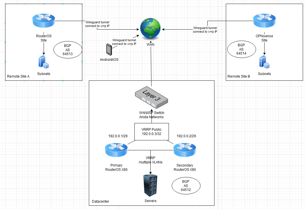

Ich zum Beispiel habe einen Wireguard-VPN Tunnel zu meinem Cluster, ich route die Public IPs der VMs und Container durch den Tunnel via BGP (private ASNs) und habe die Firewallregeln so angepasst das ich erweiterten Zugriff von daheim aus habe, als das "böse" Internet. So kann man in Ruhe arbeiten, Debuggen etc. und von außen können nur bestimmte Dienste wie der nginx angefahren werden. Hier mal einfach beispielhaft dargestellt:

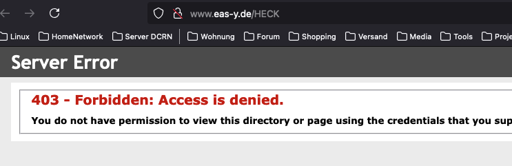

Wenn wir grad beim Thema sind deiner Webseite HECKelektro-Shop.de in deiner Signatur geht es auch nicht mehr so gut! Allein vom Aussehen der Fehlerseite weiß ich, das dahinter ein IIS sitzt (Internet Information Services), also ein Webserver von Microsoft :-) dem grauen Stil zufolge bestimmt 9 oder 10 sprich Server 2016 dahinter :ugeek:
Redirect zu einer anderen Domain,TLS ist optional und das Cert wurde in GB ausgestellt, sicher dass das so sein soll?

Alles entspannt :-) war nur als Hinweis das er wohl eventuell mal schauen muss, ob es ein Problem gibt.
