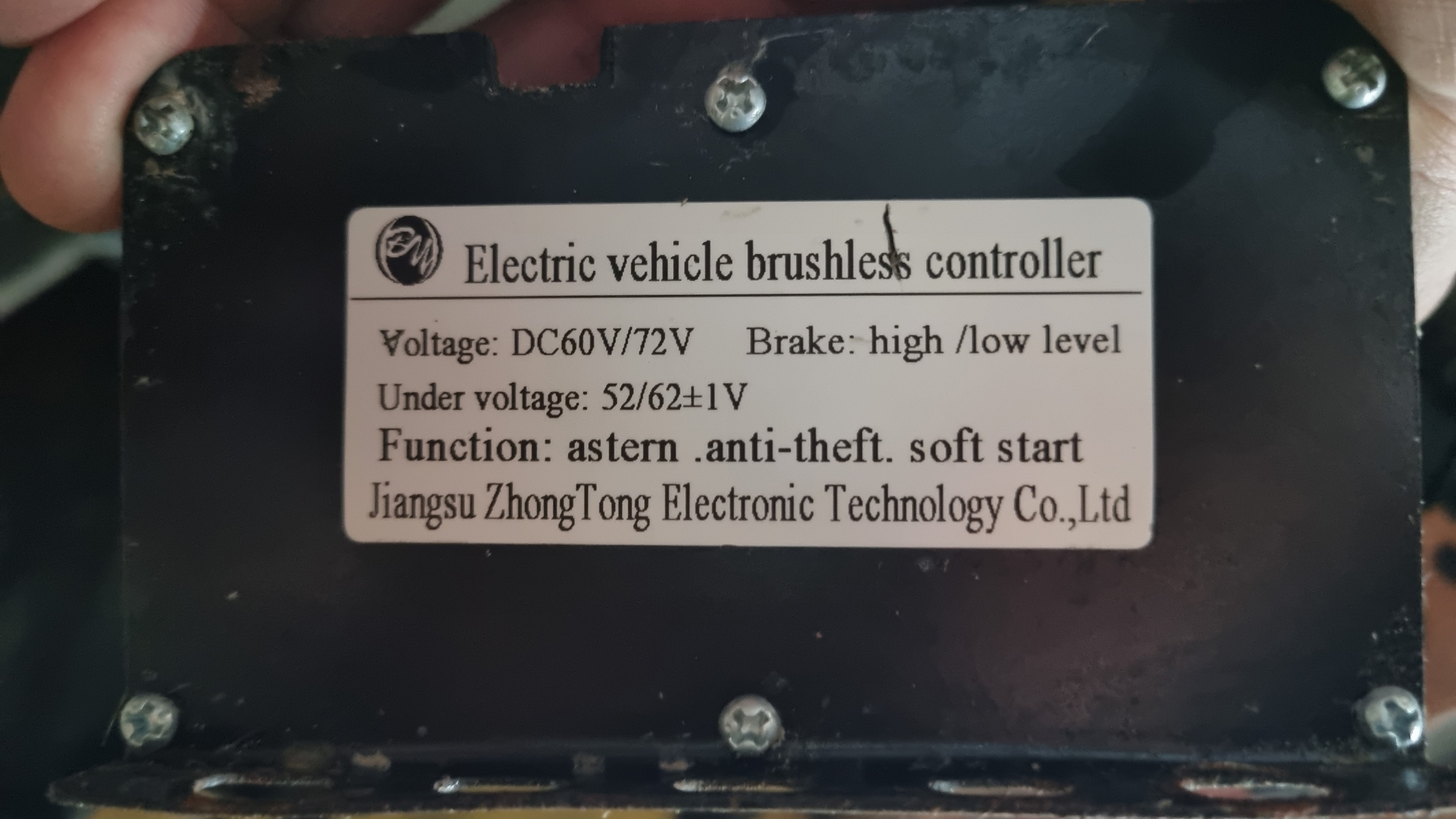

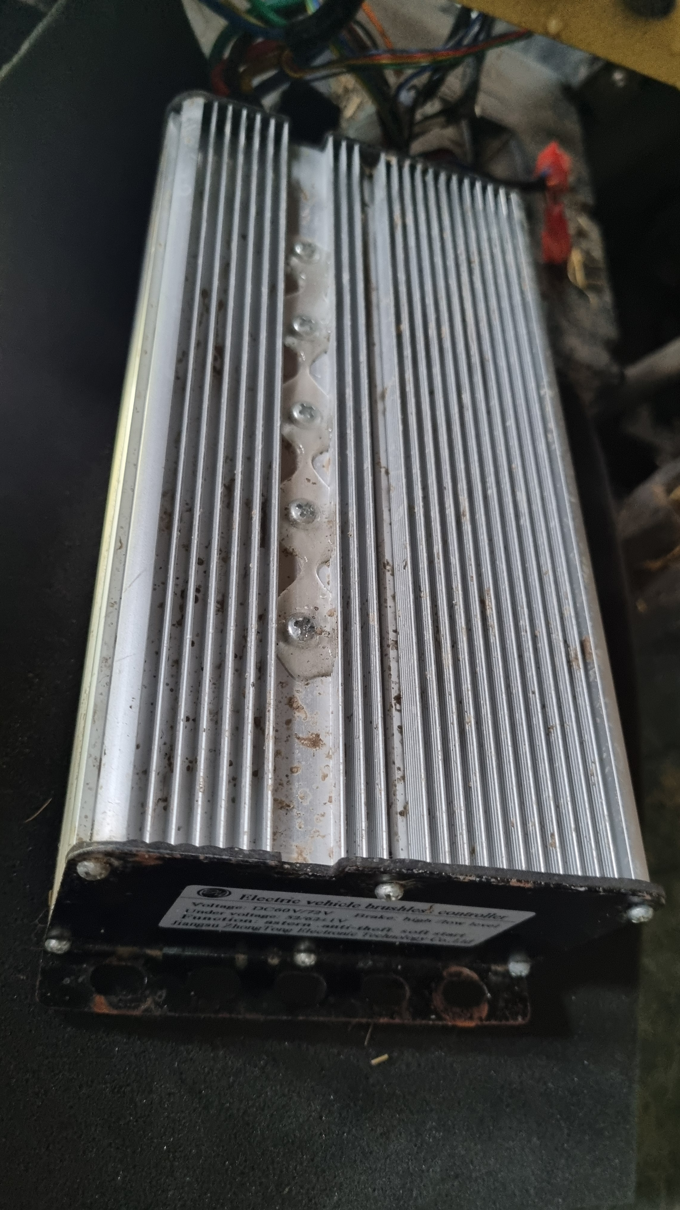

Hab den Controller halbwegs abgebaut. Auf der Kopfseite habe ich doch ein Aufkleber entdeckt. Eine Nummer oder Bezeichnung kann ich da aber nicht erkennen.
Wie habe ich denn die Info: Under voltage 52/62 +- 1V zu verstehe?
dominik
- Beiträge: 3178
- PLZ: 79
- Tätigkeit: Elektromeister
Re: Quad bleibt nach 15 Minuten stehen. Controller defekt?
Der Controller kann auf jeden Fall schon mal zwei unterschiedliche Unterspannungsgrenzen.
52 und 62V, zumindest letzteres würde doch zum aktuellen Fehlerbild passen.
Jetzt muss man nur noch raus kriegen wie das eingestellt wird.
Vielleicht ja mit einem Brückenstecker.
