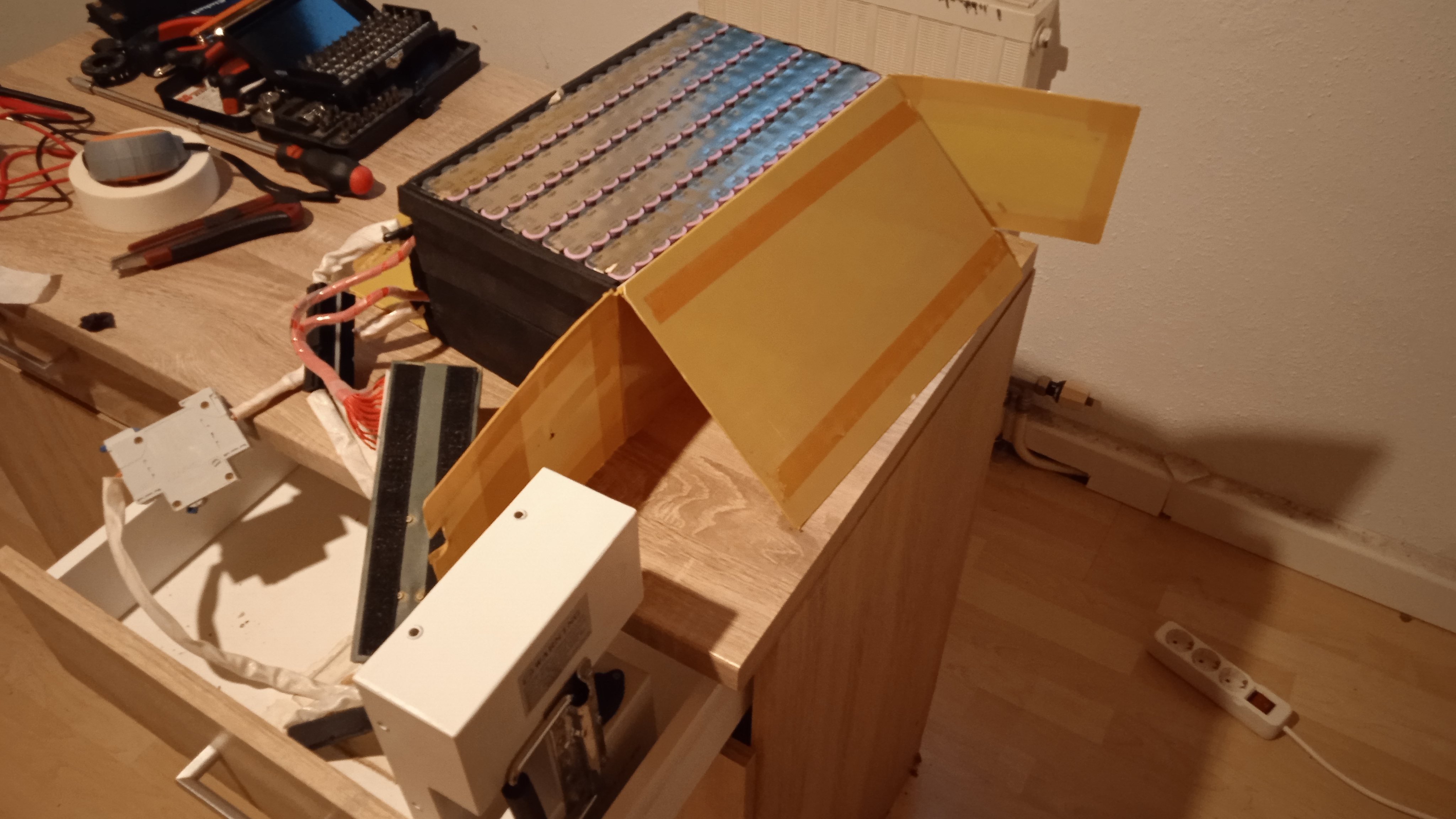

Ich fahre selbst einen Trinity Neptun, Baujahr 2016. Erwarb ihn 2022 mit dem bereits schwächelnden Akku, der nach äusserer Erscheinung Deinem Venus-Akku gleicht (siehe Bilder unten). Eine sehr zeitaufwändige Reorganisation der 18650-Zellen brachte mir damals leider nur weitere 5 Monate Fahrspass bis dann die nächsten Zellen bzw Zellreihen die Flügel streckten. Ich entschied mich daraufhin für Zellen-Neukauf und einen kompletten Neuaufbau des Akkupacks. Hier zwei Bilder des defekten Original-Akkupacks meines Trinity Neptun:

Bezweifelt habe ich die Aussage der accuZentrale, dass es sich bei Deinem Akkupack um Folienzellen handelt. Solche Zellen (man sagt auch "Pouch-Zellen") in E-Roller-Akkupacks zu verbauen, begann meiner Einschätzung nach erst ein paar Jahre später, schätzungsweise 2021/2022. Natürlich sage ich dies unter Vorbehalt.
Zur von Dir geposteten Rechnung:
Obwohl dort das Alter des Akkus falsch angegeben ist (tatsächlich sind es ja 8 Jahre) und auch die Angabe, das Ladegerät sei defekt, bezweifelt werden darf, gibt es keinerlei Anlass dazu, zu glauben, Du seist über den Tisch gezogen worden, da der Rechnungsbetrag für die angegebene Dienstleistung mit 20,- Euro absolut in Ordnung ist. Anders wäre dies natürlich, wenn man Dich parallel zu dieser in Rechnung gestellten Dienstleistung davon "überzeugte", das defekte Akkupack nicht an Dich zurück zu senden, weil dies nach deutschen Versandregeln verboten ist und eine "Entsorgung" vor Ort stattfinden müsse. Denn: auch defekte Akkupacks stellen in mehr als 90% aller Fälle noch einen nennenswerten Wert dar. Das Stichwort hierzu lautet "Second Life". Persönliches Beispiel: 85% der Zellen meines Original-Neptun-Akkupacks (Bild oben) leisten seit 2022 treue Dienste in einer Powerstation mit einer Leistung von 2kW Spitze.
