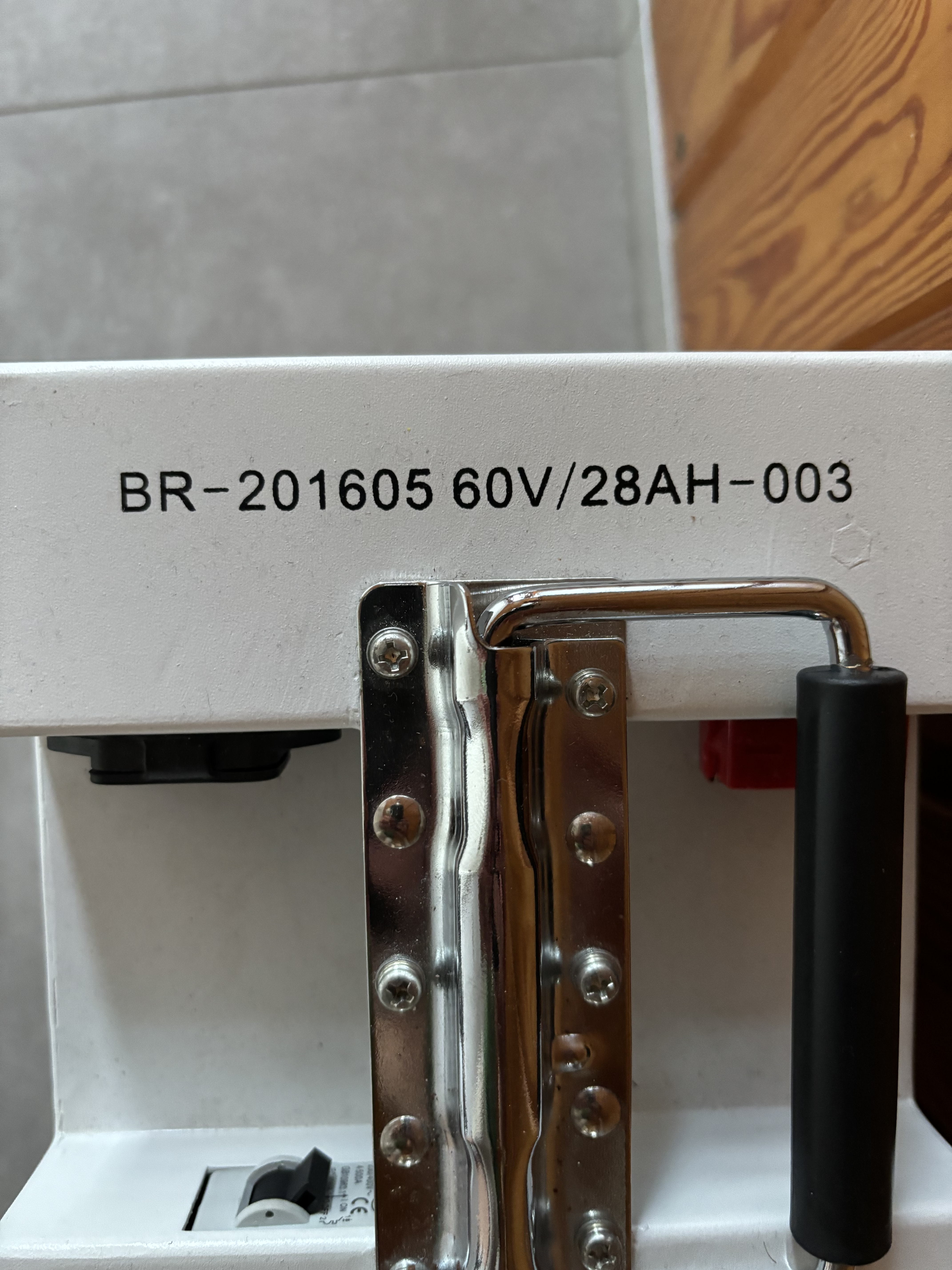

wichtiger wäre ein Foto der Kabelsteckverbindung und ggf. des Typenschildes.

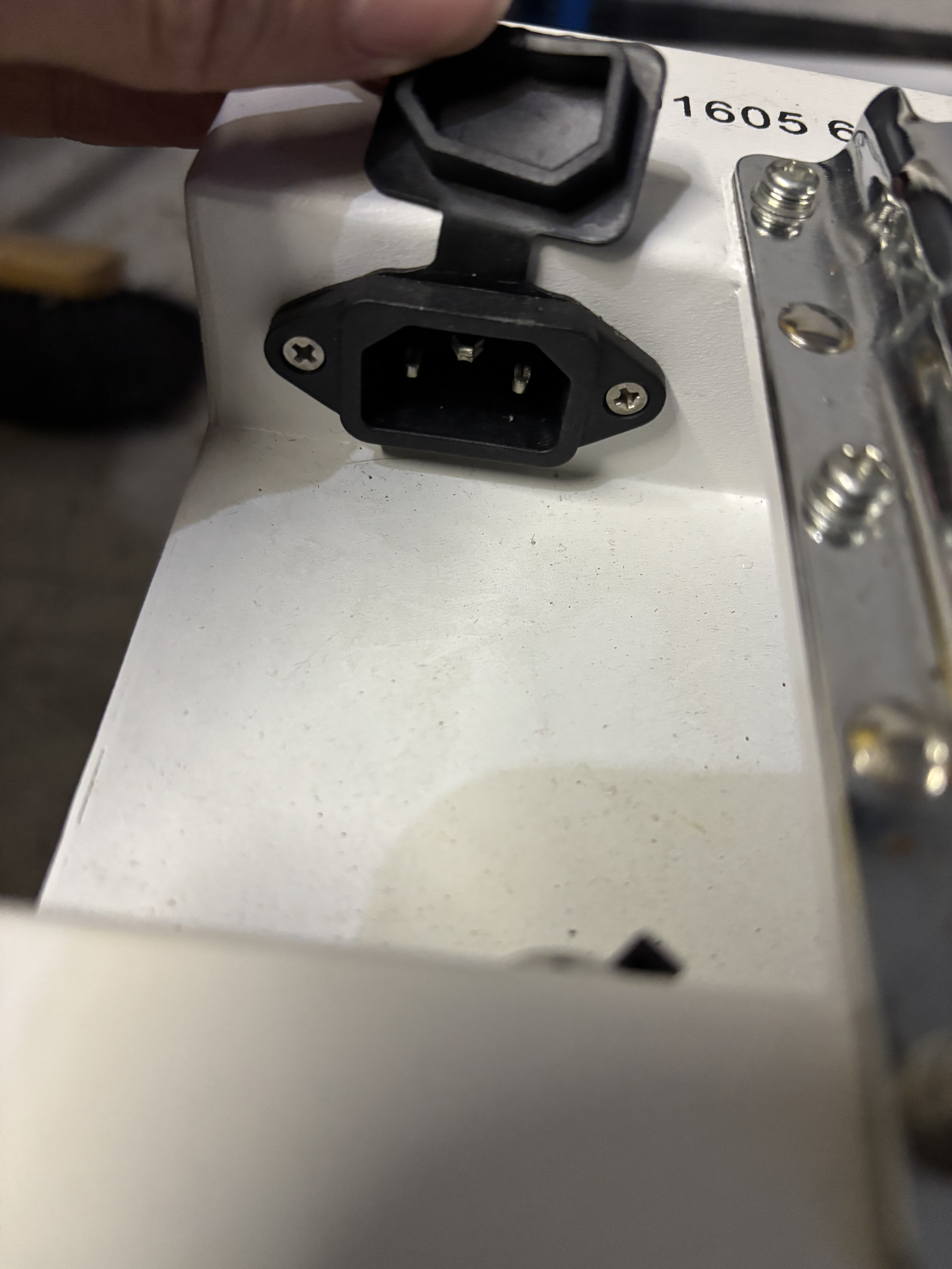

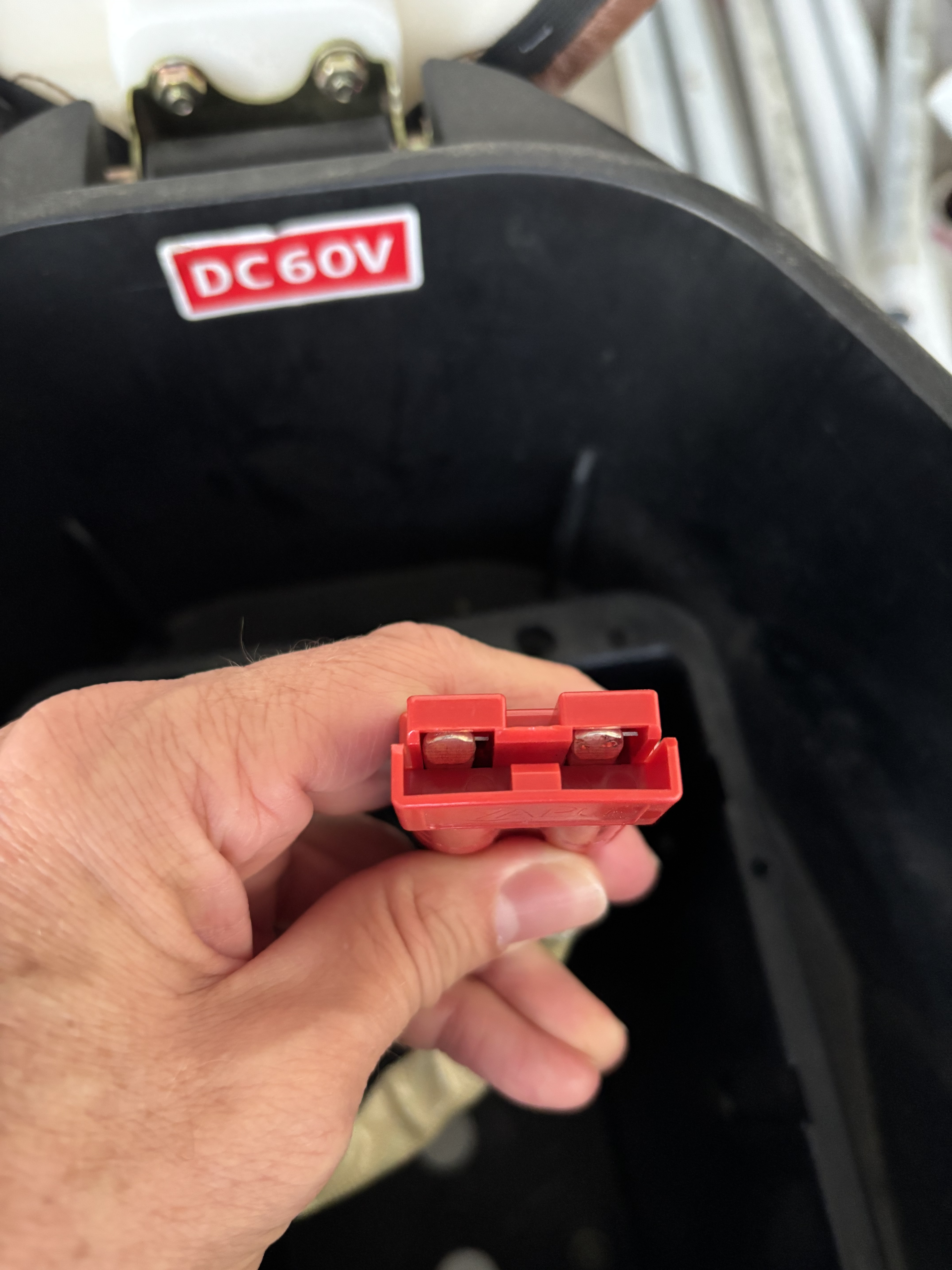

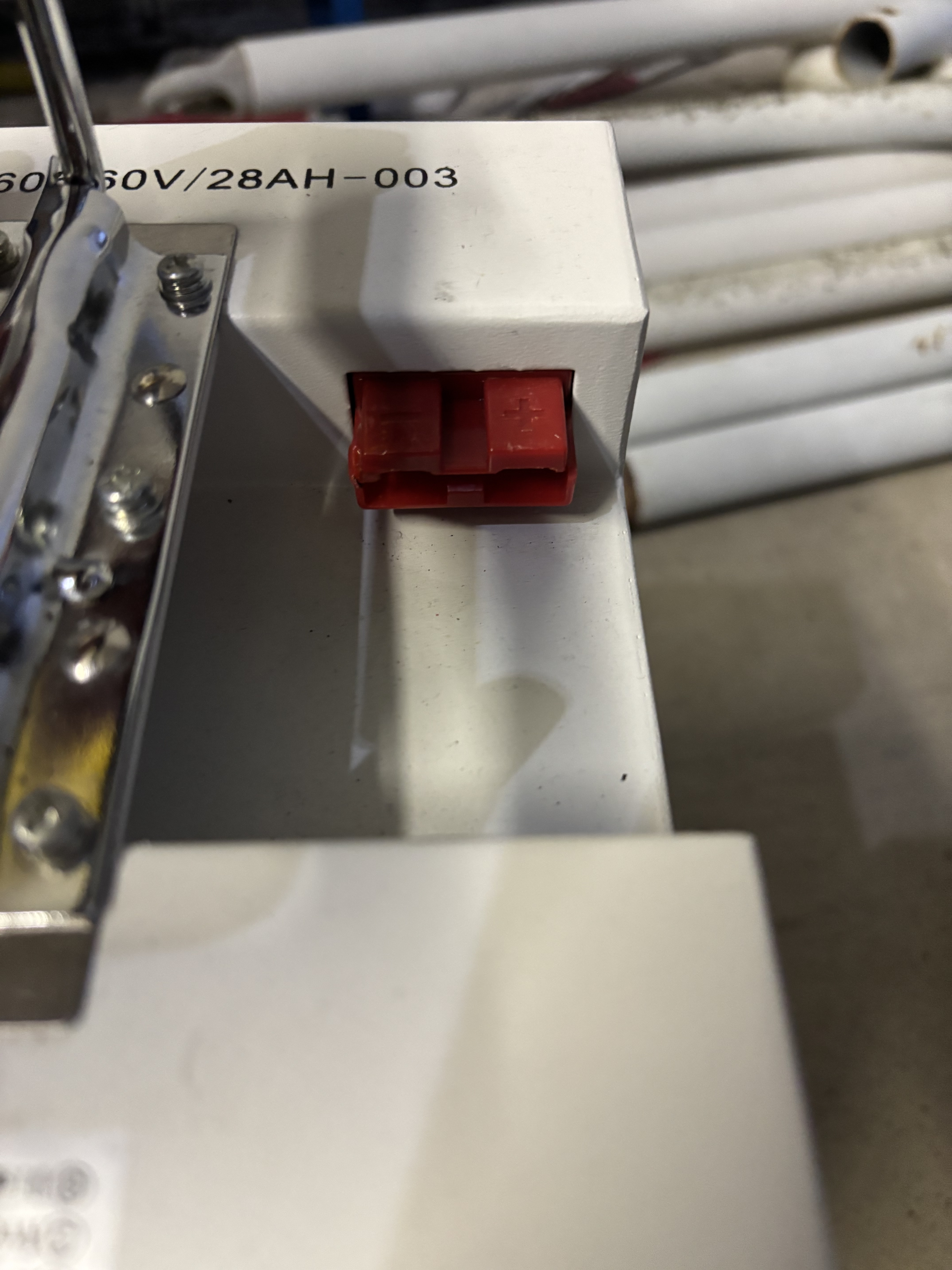

Re: Ersatzakku Trinity Venus
Guten Morgen.
Typenschild ist leider keines drauf.

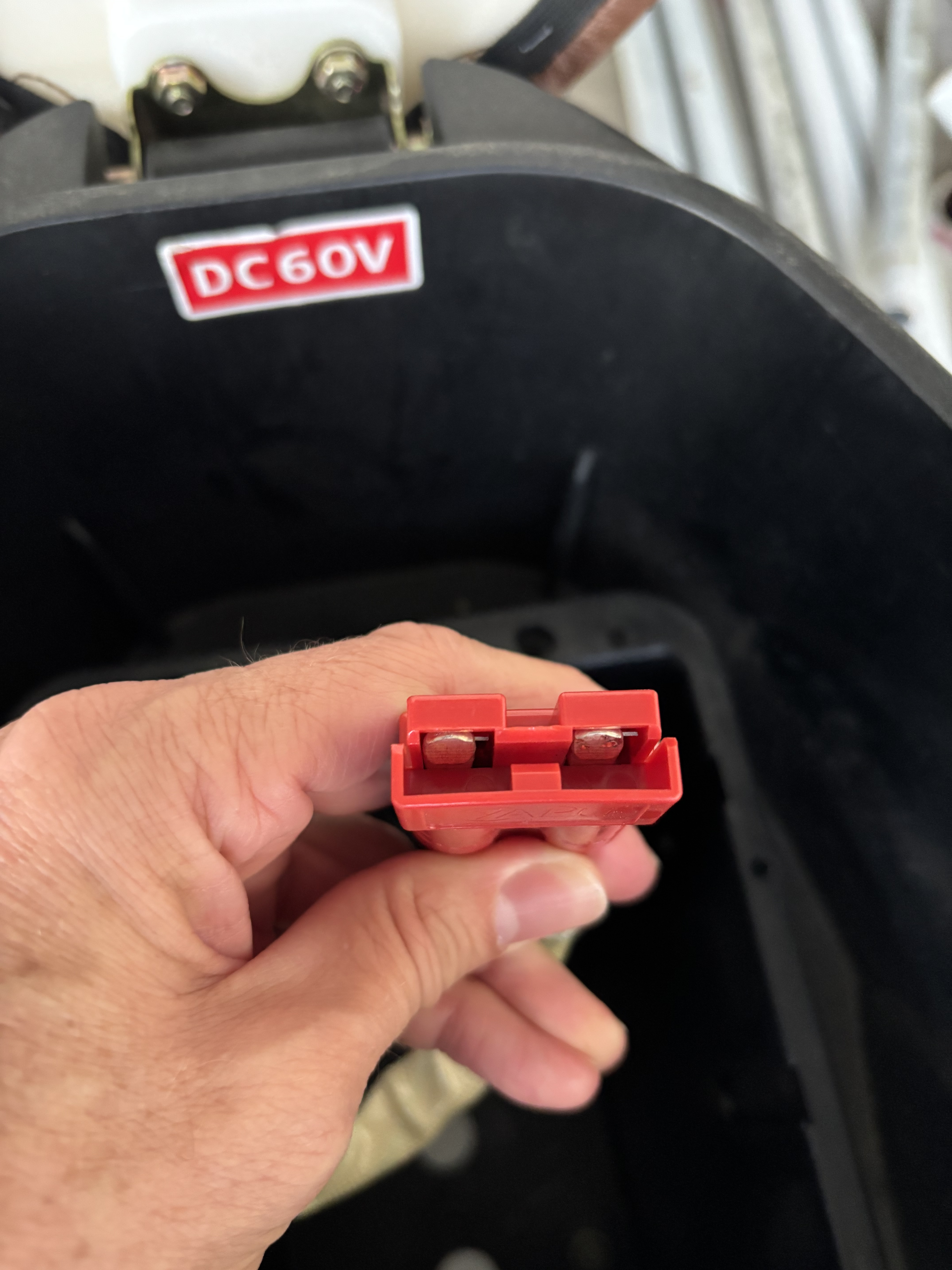

Mit dem roten Stecker wird der Akku mit dem Roller verbunden, der schwarze ist der zum Laden.

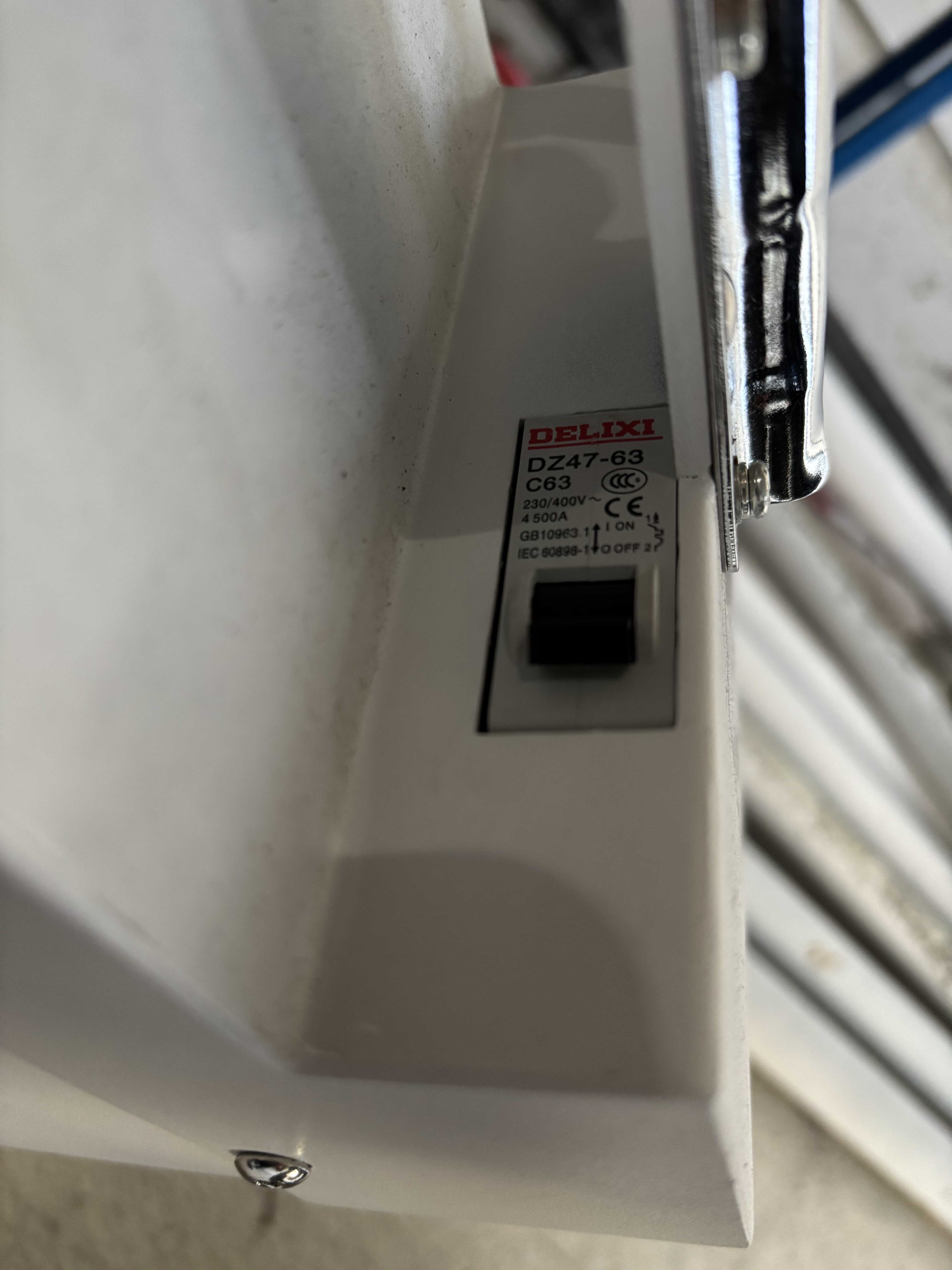

Schutzschalter hab ich auch mal fotografiert.

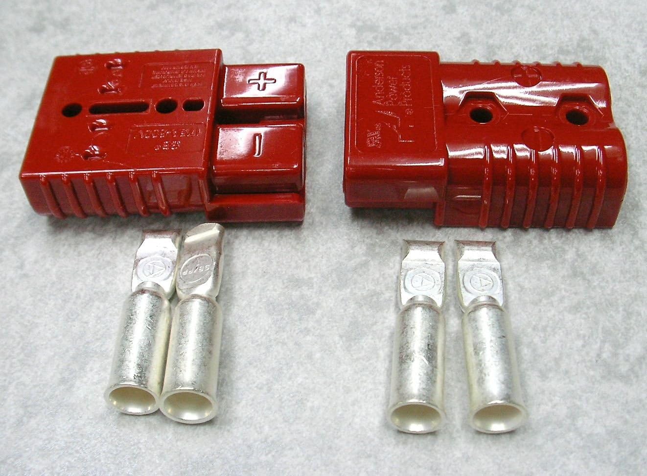

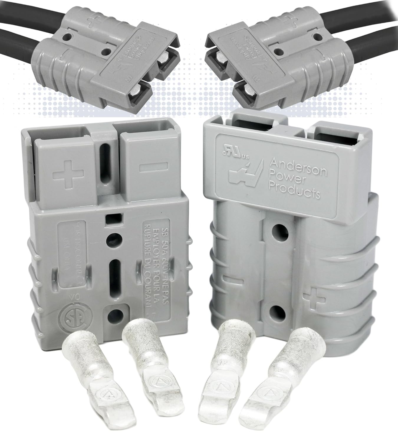

- Beiträge: 7333
Hallo Andy,
der Rote Hochtstrom-Stecker ist ein Anderson SB50 (50 Ampère Belastbarkeit) der nur den Plus und den Minus-Pol hat. Das macht es natürlich einfach, da jeder 60Volt-Akku mit Anderson SB50-Stecker so an den Roller angeschlossen werden kann. Die verschiedenen Farben bei der Steckverbindung haben allerdings Kunststoff-Nasen so eingegossen, dass nur zwei Rote-Stecker (verdreht) ineinander passen oder zwei Graue oder sonstige Farben als Paar. Diese Sperren kann man aber abfeilen. Dann passt alles ineinander (immer der zweite gleichartige Stecker verdreht in den Anderen).
Soviel zur Theorie dieser Steckverbindung.
Wenn Du bei Aliexpress (also in China) einen Akku bestellst, kann man den oft direkt mit so einem Stecker bestellen (oft aber der graue Stecker).
Da muss man zwar 8 Wochen warten bis der Akku hier ist, aber dann sollte der direkt ansteckbar sein, abgesehen von der ggf. notwendigen Nacharbeit am roten Stecker des Rollers, oder dessen Umrüstung indem man sich ein farbgleiches Steckergehäuse bestellt und die Pins polrichtig umsteckt (die kann man mit Dorn entriegeln).
Welcher shop bei Ali die besten Akkus, die besten Preise oder die beste Lieferzuverlässigkeit hat ist immer ein Lotteriespiel. Die Preise sind aber attraktiv; sollten aber auch nicht zu billig sein (gegenüber anderen Anbietern) weil dort auch mal gemogelt wird.
Momentan finde ich diese Kanditaten:
https://de.aliexpress.com/item/10050061 ... gL4BfD_BwE
https://de.aliexpress.com/item/10050064 ... gJmp_D_BwE
https://de.aliexpress.com/item/10050064 ... gJlPvD_BwE
https://de.aliexpress.com/item/10050052 ... ry_from%3A
Das sind allesamt sichere 20sLFP-Akkus, die bis über 70Volt laden und stabile Spannung über 60 Volt liefern.
Ob die vom Außenmaß her in deinen Roller passen must Du wohl messen.
Den C63 Sicherungsautomat, der jetzt integriert im Akku steckt bekommt man auch. Der schützt die Leitungen vor Überstrom und wird ja auch vor Trennung der Steckverbindung auf Off geschaltet. So etwas könnte man statt dessen zukünftig in die Roller-Akkuleitung auf Plus-Seite einbauen, wenn der Akku nicht ohnehin schon per Bluetooth-BMS über eine App an und abgeschaltet werden kann.
