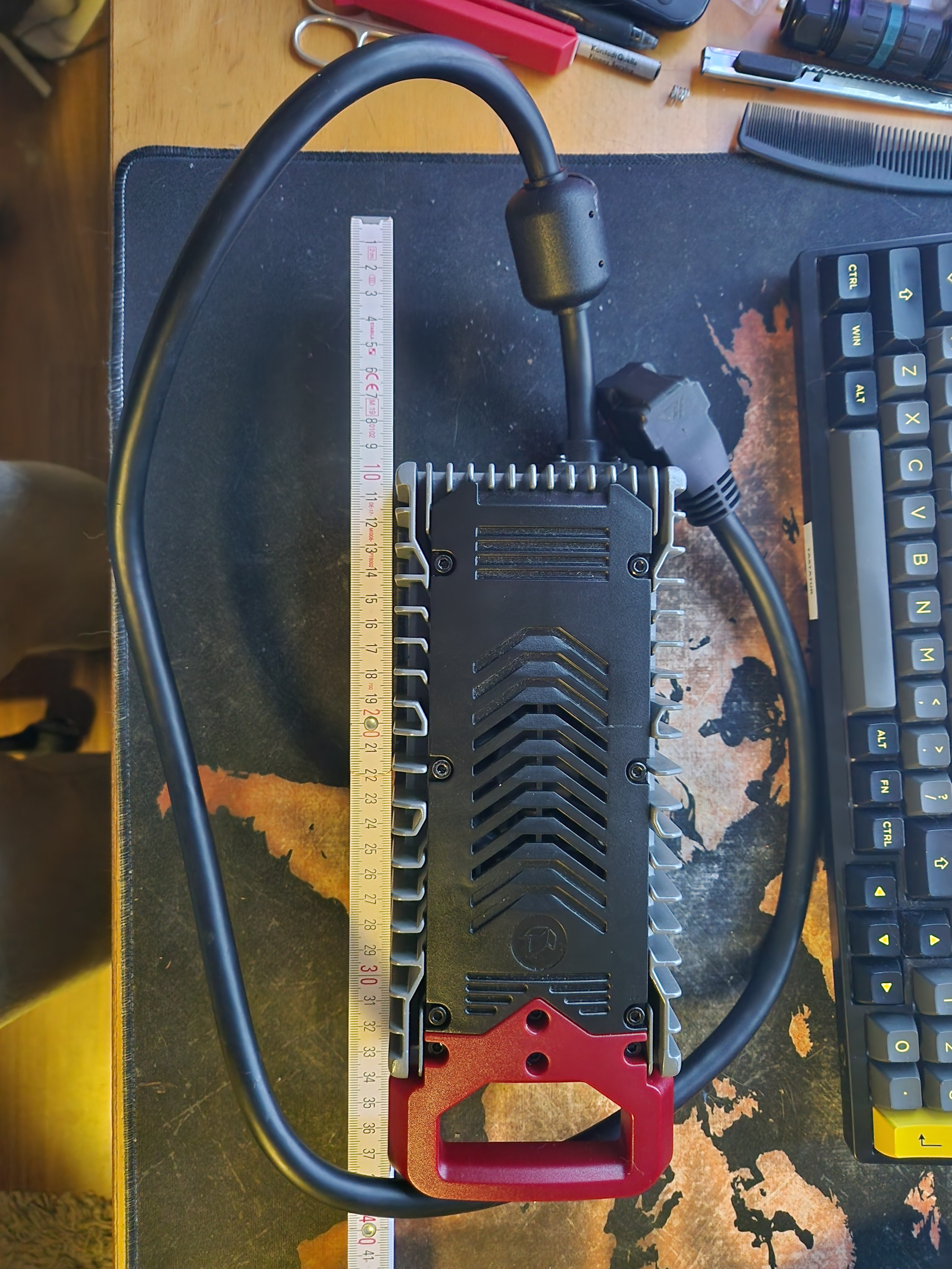

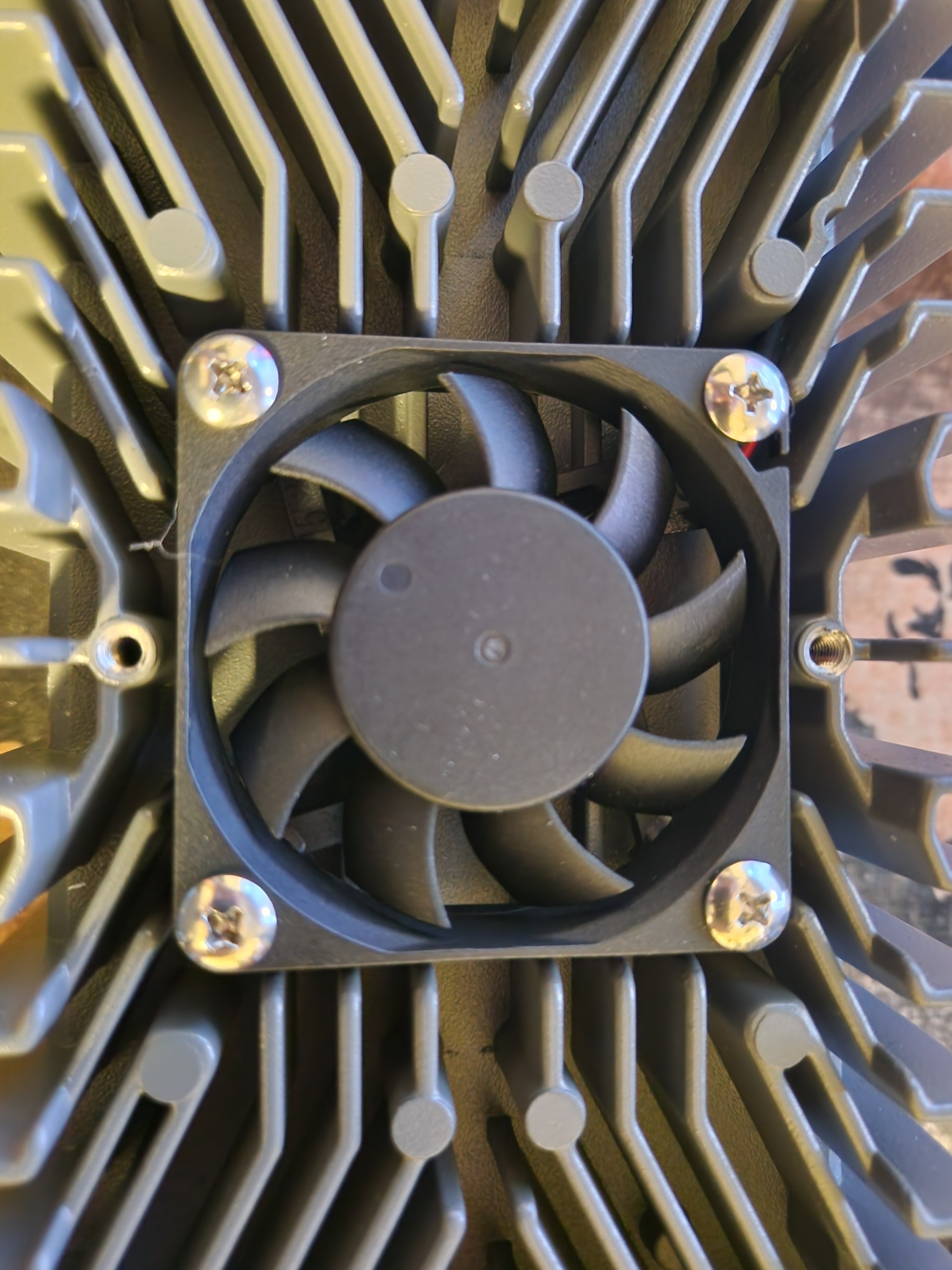

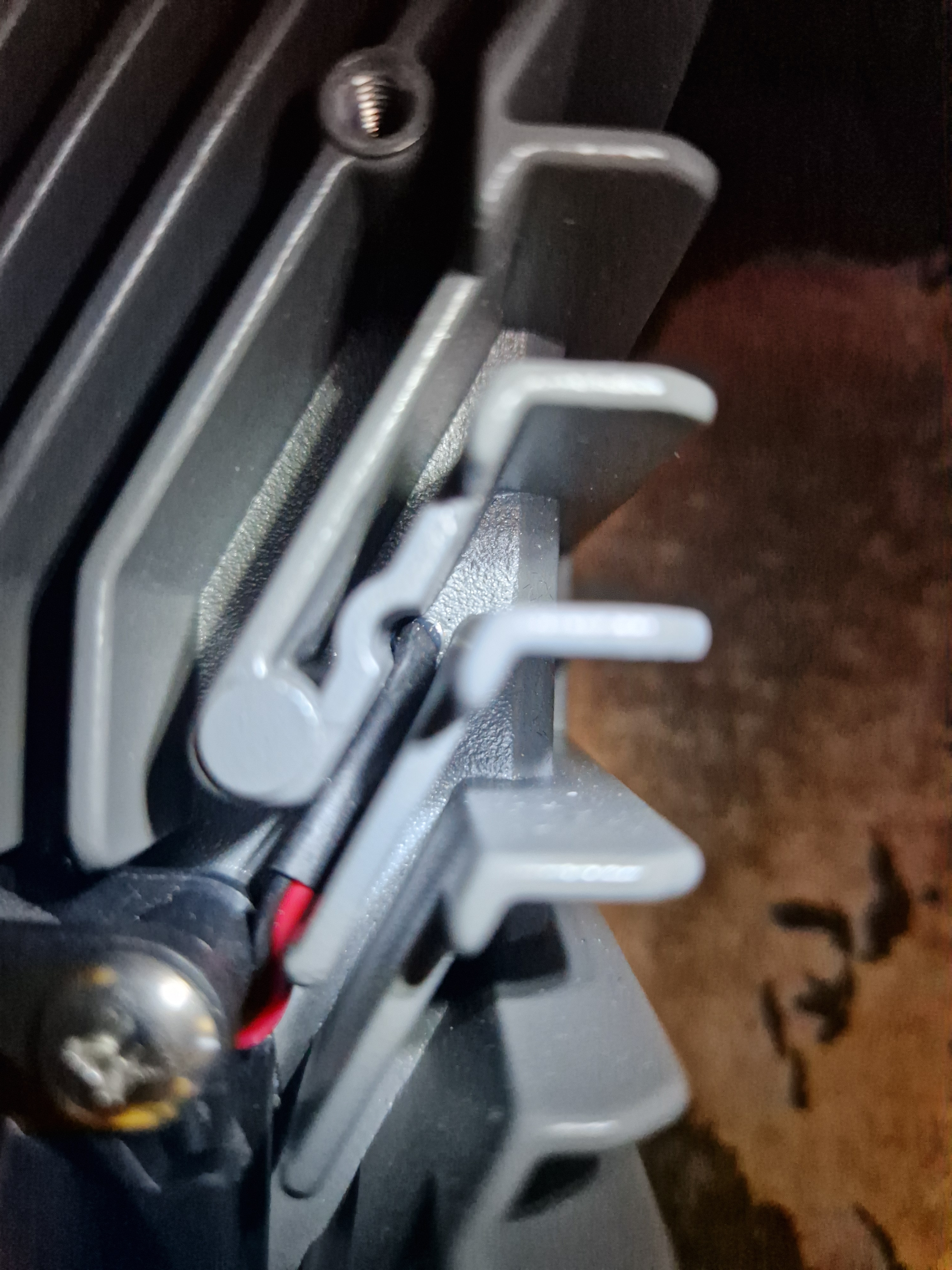

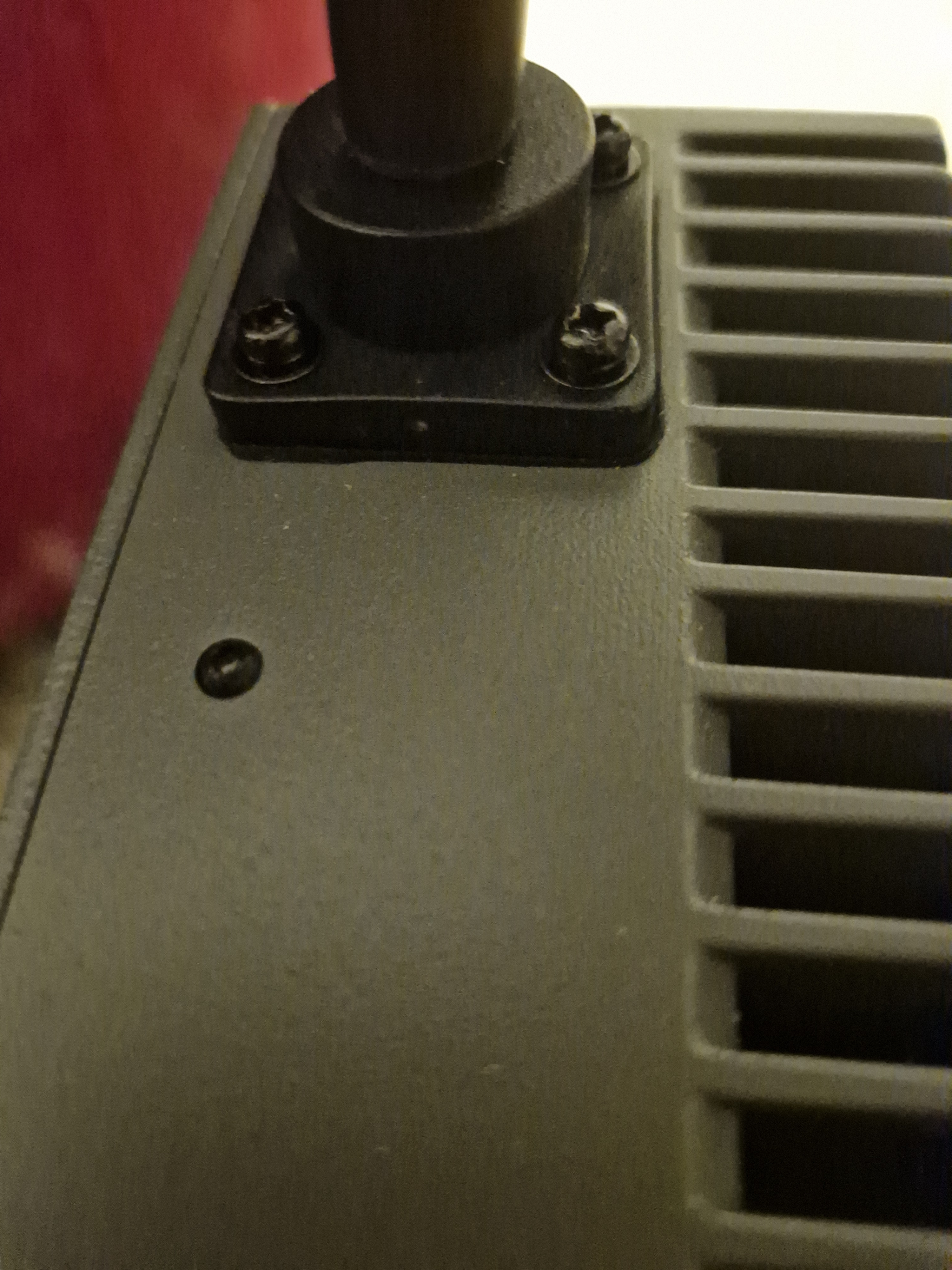

Tag 6, Aufladen
Das Netzteil der Stash ist etwas kompakter aber sehr viel wuchtiger.
Es Stinkt ganz schön, ich hoffe das verfliegt mit der Zeit.
Was nett ist, es hat jetzt einen geregelten Lüfter welcher nicht einfach nur auf maximaler Stufe dreht.
Er scheint das Gehäuse nur von außen zu Kühlen.
Wenn ich das richtig sehe ist das Gehäuse des Netzteils voll umschlossen, ob es Spritzwassergeschützt ist kann
ich nicht genau sagen, die Kaltegerätebuchse ist es nicht (mehr als andere auch) aber der rest sieht halbwegs wasserdicht aus.
