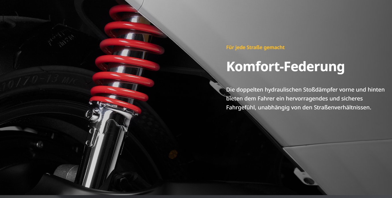

Wie weiss der Prüfer, dass die dann original sind? Ernst gemeinte Frage.Markus Sch. hat geschrieben: Fr 18. Okt 2024, 14:30Ja. Der Roller fährt sich mit diesen Stoßdämpfern besser. Aber in der ABE ist halt der Horwin EK3 nicht aufgeführt. Fände es schade diese wieder abbauen zu müssen.Horninho hat geschrieben: Fr 18. Okt 2024, 14:28 Find ich unfassbar alman, dass die Stoßdämpfer, die ja Nachweislich ne betriebserlaubnis haben, nicht akzeptiert werden.

Indem er sie mit denen auf der Horwin Homepage vergleicht? (Aber das wird er ja wohl eher nicht machen vermute ich.)Thomas R. hat geschrieben: Sa 19. Okt 2024, 07:10 Wie weiss der Prüfer, dass die dann original sind? Ernst gemeinte Frage.
https://www.horwin.eu/ek-series/

Eigentlich gar nicht, dem wären ja die YSS ohne Hinweis nicht aufgefallen, genau wie denen oftmals auch bei anderen Sachen an Motorrädern nichts auffällt. Solche Sachen könnten in den Homologationspapieren drin stehen, oder Fotos von der Maschine, ... Mancher Zweiradkontrolleur der Polizei ist da besser im Bilde, was die Originalität angeht.Thomas R. hat geschrieben: Sa 19. Okt 2024, 07:10 ,,,
Aber es geht durchaus das festzustellen. Letztens in einem Forum gelesen, dass ein Motorradfahrer unverschuldet von einem Autofahrer vom Bock geholt worden ist. Dann entzündete sich die Diskussion der Schuldfrage an den Stoßdämpfern, die nicht eingetragen waren, und im Laufe des Verfahrens hat ein Sachverständiger festgestellt, dass die zwar nicht original waren, aber keinen Beitrag zum Unfall geleistet haben, folglich der Motorradfahrer keine Teilschuld am Unfallhergang trage.
Es geht also das festzustellen, nur bei den TÜV-Gebühren wird kaum ein Prüfer anfangen in Unterlagen nachzuforschen, welche Teile nicht original sind.
