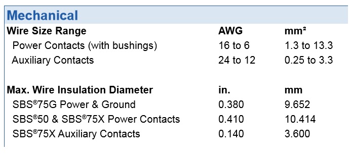

herby87 hat geschrieben:@Lennart: Für welche Kabelquerschnitte sind diese Stecker ausgelegt?
Wenn ich das Datenblatt richtig lese ist der größte für uns Europäer infrage kommende Querschnitt 10mm² für die Haupt- und 2,5mm² für die Hilfskontakte.
