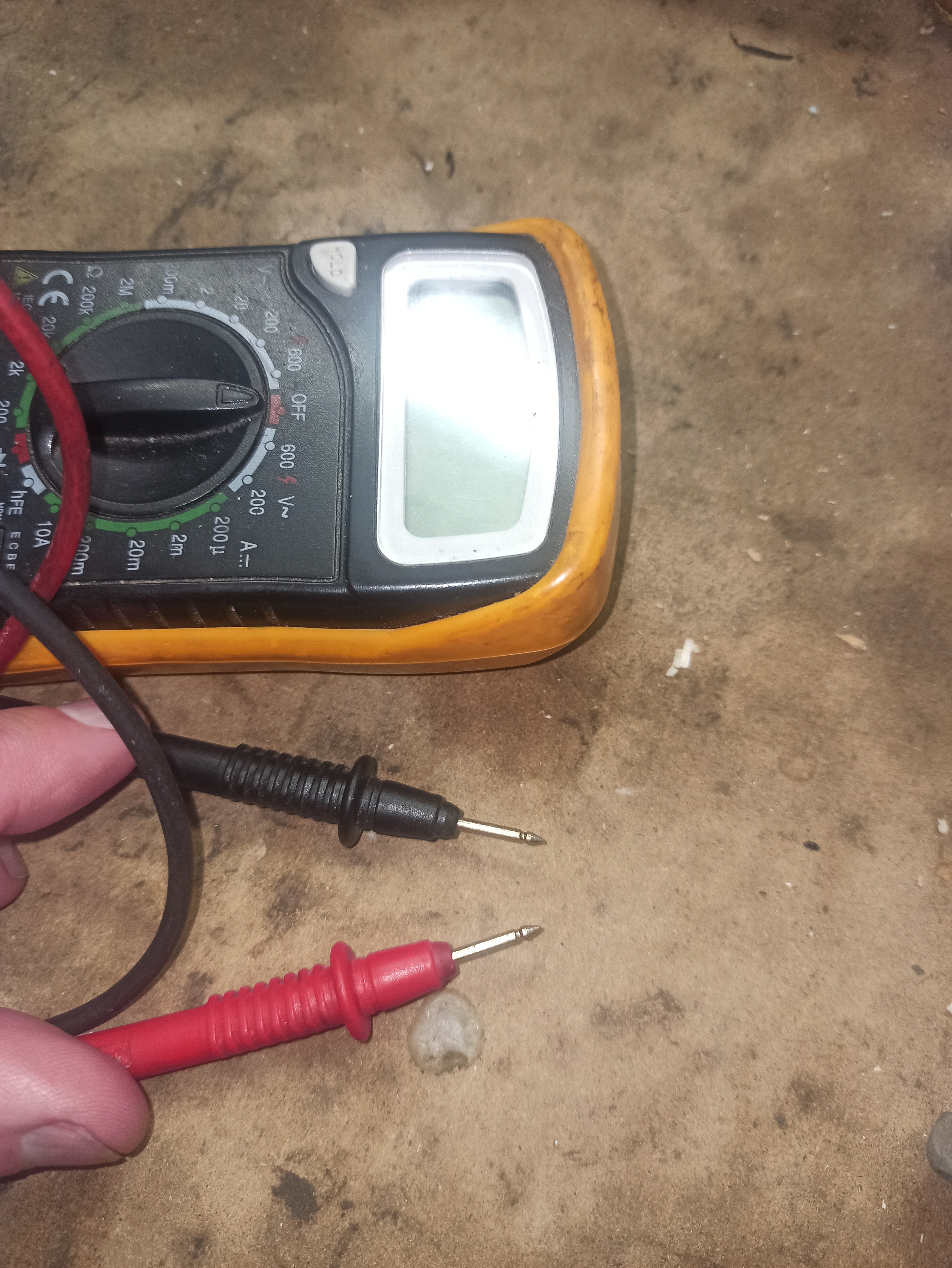

Besitze nur ein 08/15 Multimeter. Bekomme bei Messung (schwarze Spitze an Pin2, rote an Pin 14) am Akku 0,0V angezeigt.

Zum Messen verwende den 2V- oder 200mV-Bereich des Multimeters, das ergibt mehr Kommastellen). Sollten 12V anliegen, geht das Messgerät dadurch nicht kaputt, zeigt nur Überlast. Statt Pin 2 kannst Du auch den oberen (!) Dickstromkontakt verwenden (keine Angst, der untere + wird nur beim Einschalten aktiv) bzw. per Ohm-Messung von diesem Dickstrom zum Pin2 checken, ob Deine Messspitzen weit genug in die kleinen Löcher reichen (man sollte 0,x Ohm messen). Versuche dann alternativ eine Stecknadel für Pin14 oder ähnliches und miss wieder gegen den Hochstromkontakt.
Wenn Du eine Spannung im mV-Bereich messen kannst: Tausche die Messspitzen, die Polarität sollte wechseln, der Wert etwa gleich bleiben. Wenn das eintritt, dürfte der Defekt sicher sein. Bisher hatten wir immer quasi kurzgeschlossene Ausgänge mit Restspannung.

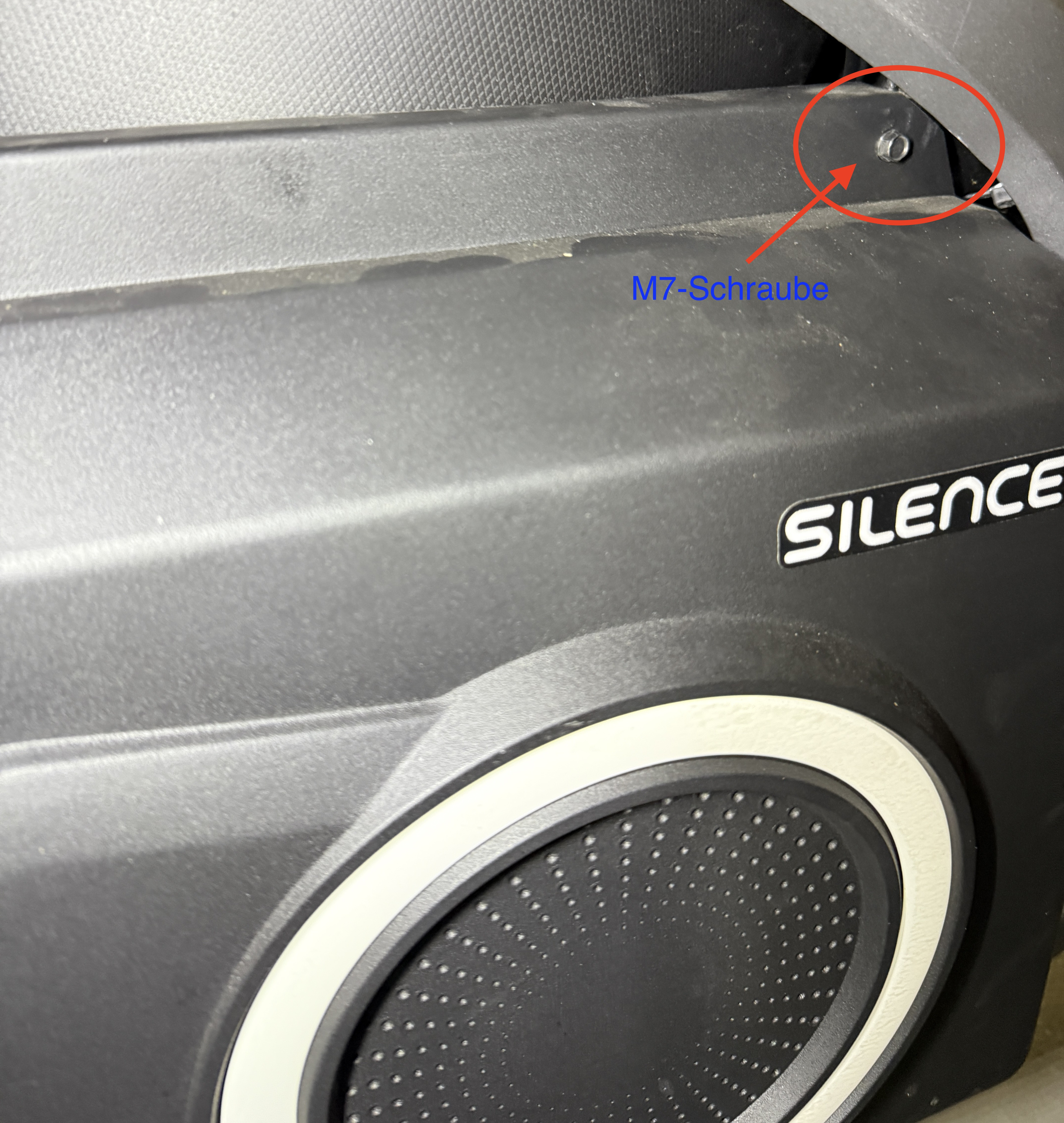

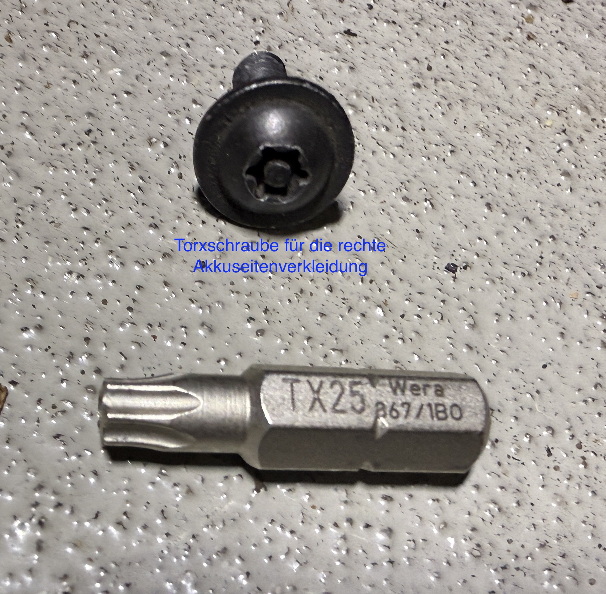

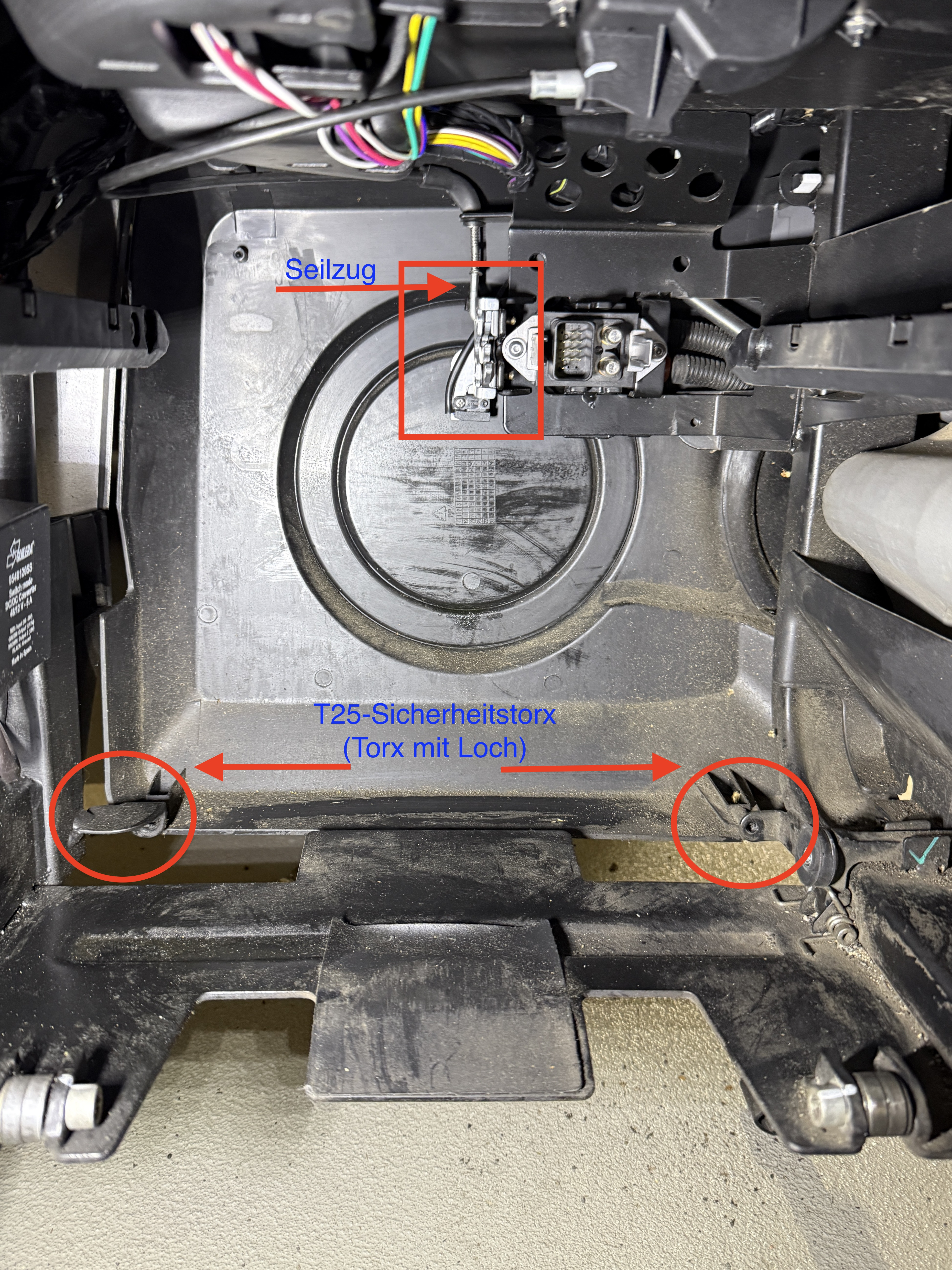

Das mit dem verklemmten Akku ist mir heute auch passiert. Als ich versucht habe, den Akku herauszunehmen, habe ich einmal zu stark an der Batterientriegelung gezogen. Dadurch ist der Seilzug aus der Halterung des Öffnungsmechanismus gerutscht. Dadurch ließ sich der Akku nicht mehr entnehmen und ich musste, wie bereits zuvor beschrieben, die rechte Akkuverkleidung abschrauben
Ich habe einen Silence S01 Plus aus dem Jahr 2023 und musste feststellen, dass die rechte Seitenverkleidung des Akkus mit drei Schrauben gesichert ist. Eine M7-Schraube ist gut erreichbar, die beiden anderen sind Schrauben mit T25-Sicherheitstorx (Torx mit Loch). Wie zuvor beschrieben, kann man die beiden Torxschrauben bei eingeschobenem Akku nur mit einer kleinen Ratsche erreichen (siehe Foto).
Aufgrund meiner heutigen Erfahrung kann ich nur jedem empfehlen, die Batterieverriegelung im Ablagefach unter dem Sitz nur mit wenig Kraft zu betätigen. Andernfalls besteht die Gefahr, dass der Seilzug aus seiner Halterung am Öffnungsmechanismus herausgezogen wird.
