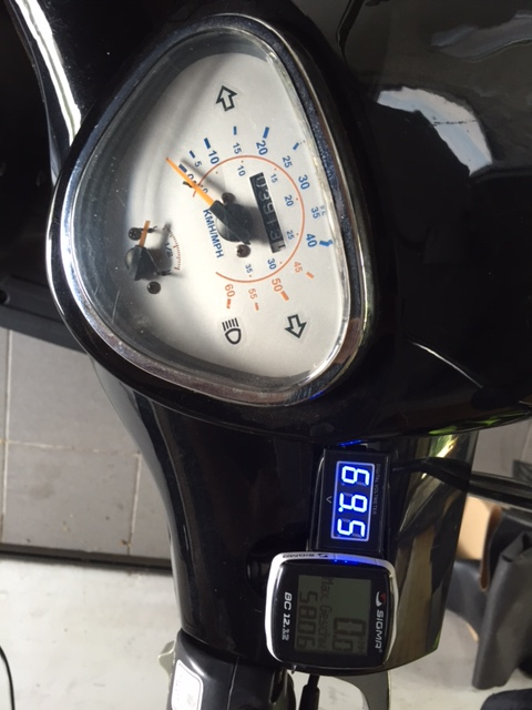

Peter51, wo finde ich den "Zündschloß Plus und Minus Controller"?
Das 2. Voltmeter mit den zwei Kabeln hat leider 3 Wochen Versandzeit. Würde so etwas auch gehen (ist in drei Tagen da, ist außerdem wasserdicht) ?
http://www.ebay.de/itm/151394313509
- Beiträge: 6607
Re: Reichweite L3 Akku? (nach Panne)
Am Zündschloß stehen geschaltete +60V zur Verfügung = rotes Pluskabel vom Voltmeter. Dann braucht das Voltmeter noch Minus ( 0V, Masse). Die 0V findest du z.B. am Minuspol Batterie, oder Minuspol Controller oder auch am DC DC Wandler ( 60V 12V).
Beim Einbau des Voltmeters solltes du dir den Einbauort genau überlegen, nicht das du dir das Cockpit, Verkleidungungsteil verunstaltest.
Um zu sehen wieviel in einem Akku drin ist, brauchst du einen Wattstundenzähler.........
Gutes Gelingen.
Gutes Gelingen.

Neben Voltmeter hat für mich der Fahrradcomputer für Tageskilometerzähler, GPS Geschwindigkeit und Vieles mehr erste Priorität im täglichen Einsatz.
Uranus-L3 5/2015 in schwarz , Haibike Tracking RC mit Yamaha Motor
