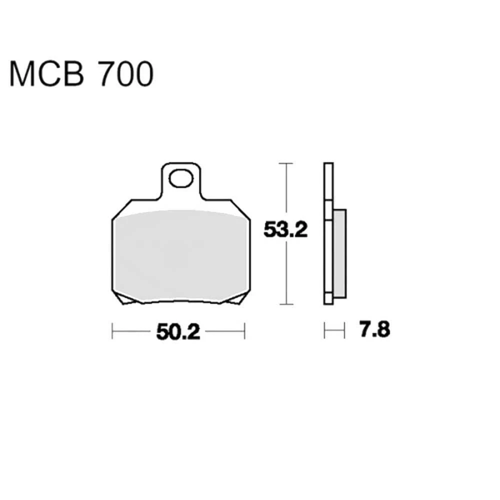

evtl. passen da LUCAS TRW MCB 700, die sich vielleicht nicht so schnell lösen.
