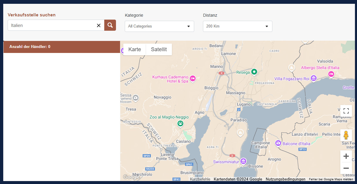

Joe_bar
- Beiträge: 8
- Registriert: Mi 29. Mär 2023, 10:19
- Roller: Horwin EK3
- PLZ: 00165
- Land: anderes Land
Re: Ersatzteilversorgung
Leider führt mich die Suche zum Horwin-Händler in Rom zurück, den ich am liebsten nicht kontaktieren würde
