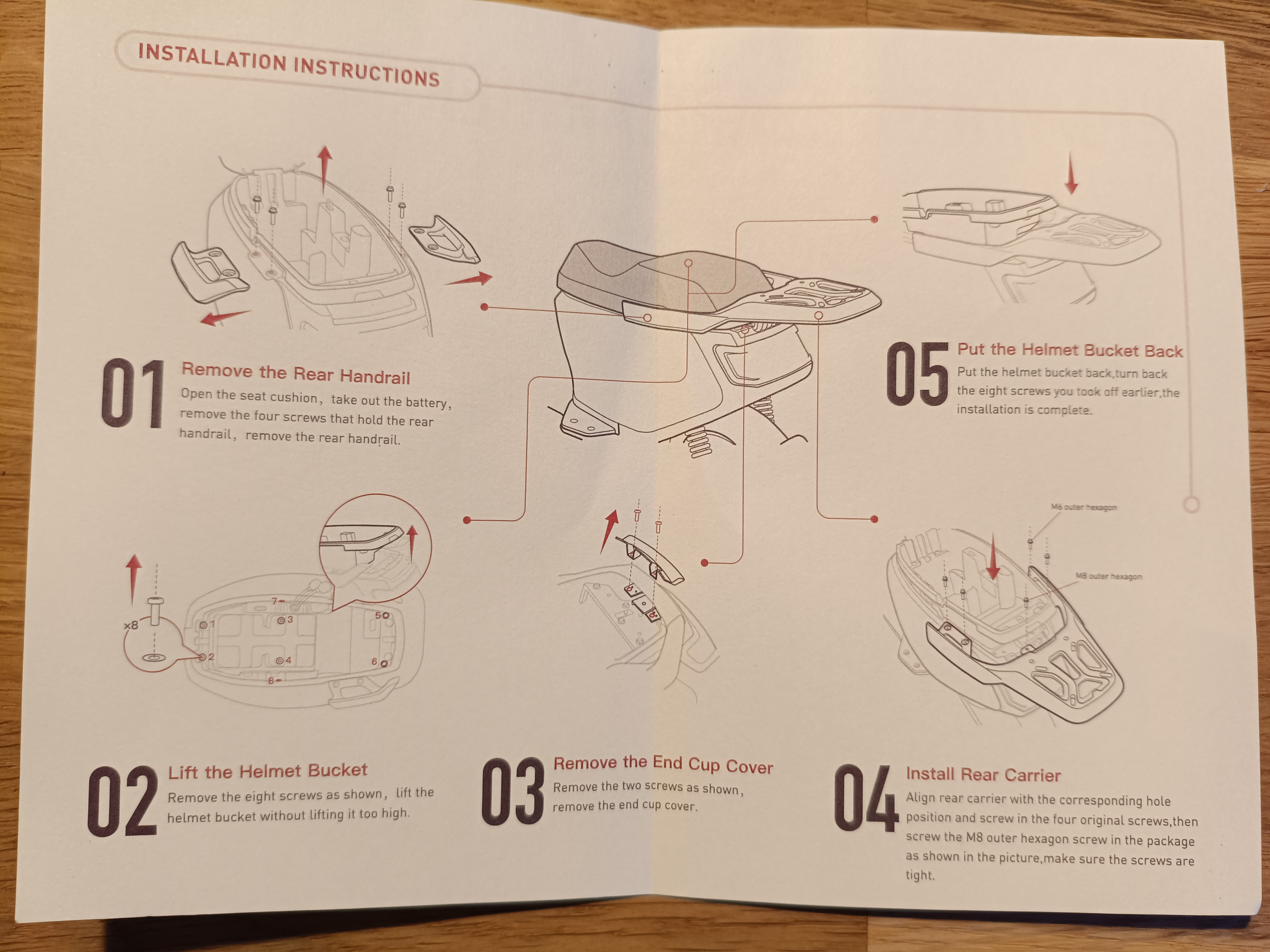

Bei meinem heute gelieferten Gepäckträger war eine Anleitung dabei, ich habe sie hier angehängt.
Ist auch für einen Laien schnell und einfach zu erledigen.
Laut Anleitung wird die Blende nur ausgebaut - ich habe trotzdem die Blende von @dron72 bei mir in der Nähe drucken lassen und verbaut. Danke dafür!
