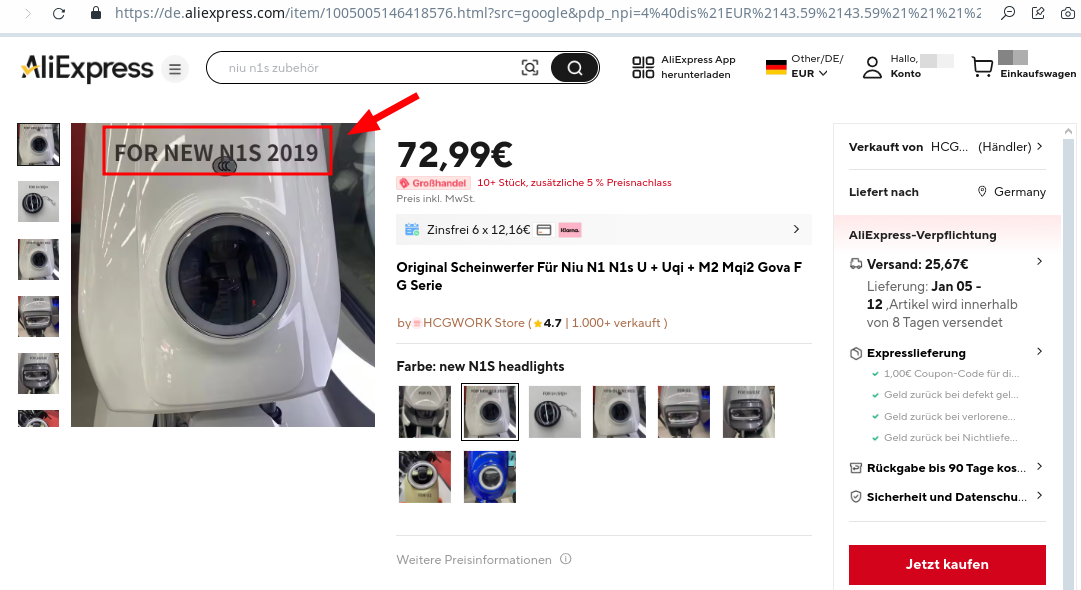

Weitere mögliche Alternative:
Dieser Tipp ohne Gewähr, dass er (der Scheinwerfer) auch wirklich passt.
https://de.aliexpress.com/item/1005005146418576.html
Dort "Farbe: new N1S headlights" auswählen (?!).
Vielleicht kann hier aus dem Forum jemand, der sich im Detail mit den Scheinwerfern von NIU auskennt, sagen, ob der auch wirklich passt.
Der Neuscheinwerfer würde 73 € kosten.

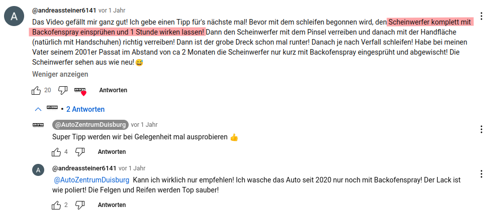

Diesen Tipp habe ich bei YouTube gefunden. Backofenspray!
Wäre evtl. einmal einen Versuch wert. Vielleicht löst das wirklich die Vergilbung (was ja in erster Linie nur Schmutz ist) des Scheinwerfers ab.

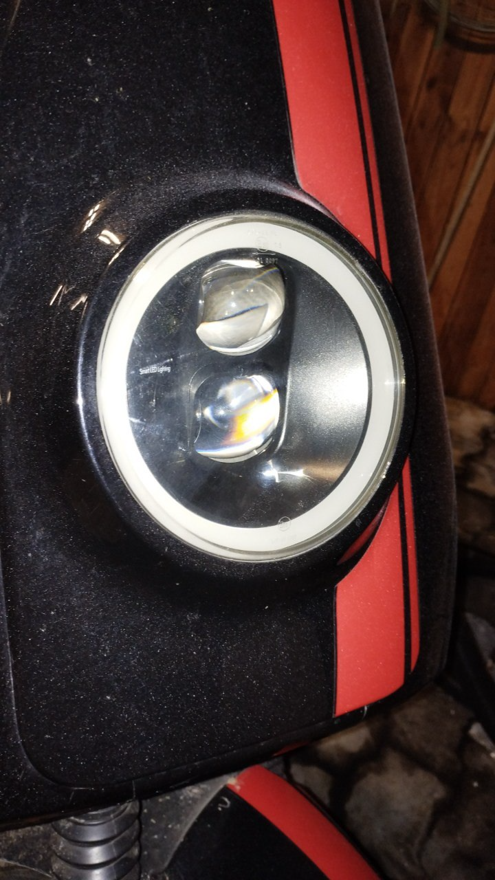

So sieht übrigens mein 5 1/2 Jahre alter Scheinwerfer aktuell vom NIU N-GT aus:
Produktionsdatum: März 2019.

Meiner steht halt seit Februar 2019 im Freien, und eher zur Sonne zeigend, weil ich ja schon meinen 3ten Tacho verbaut habe, wegen der Sonneguewer hat geschrieben: Mo 30. Dez 2024, 22:19 So sieht übrigens mein 5 1/2 Jahre alter Scheinwerfer aktuell vom NIU N-GT aus:
(1. war Garantie 2ter Kulanz).

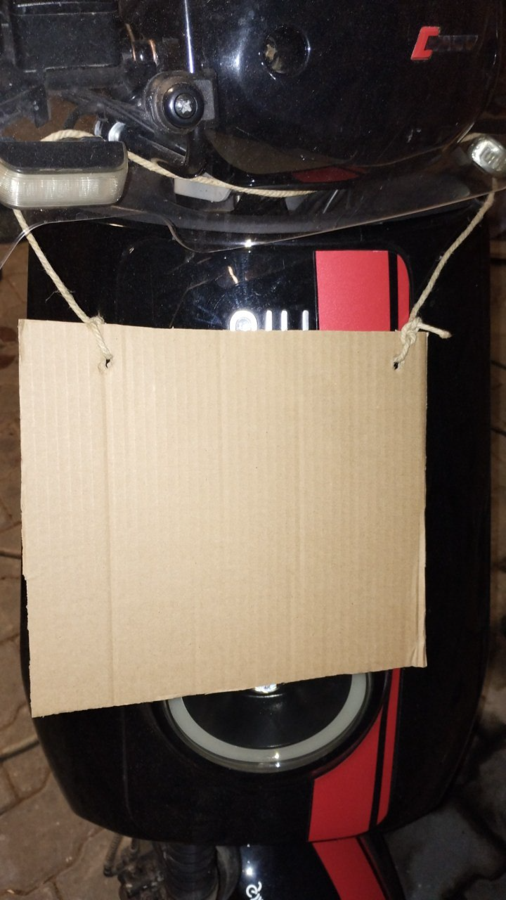

Wie man die Vergilbung verhindern könnte:
Einfach nach dem Abstellen des Rollers ein selbstgebasteltes Plastiktäfelchen (in schwarz oder einer anderen deckenden Farbe) mit zwei Löchern und einer Schnur dran, irgendwo vorne am Roller hinhängen, damit das Scheinwerfer-Pullauge verhangen wird. Somit wäre das Plastikglas vor der UV-Lichteinstrahlung geschützt. Beim Losfahren könnte man das Schild auf die Schnelle unter die Fußmatte legen, dann wäre sie knickfrei verstaut und jederzeit wieder griffbereit.
Alternativ könnte man statt der Schnur auch Klebeband hernehmen (macht dann halt eine öftere Erneuerung nötig).
In etwa so, nur zur Demonstration:
Die Schnur (vielleicht auch eine Wäscheleine) könnte man vorne an den beiden Blinkern einhängen. Natürlich die Abdeckung in wasserfester Plastikausführung und die Schnur länger. War wie gesagt nur zur Veranschaulichung. - Oft sind die einfachsten Lösungen die besten.
