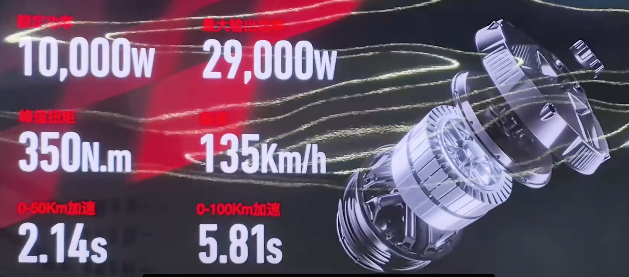

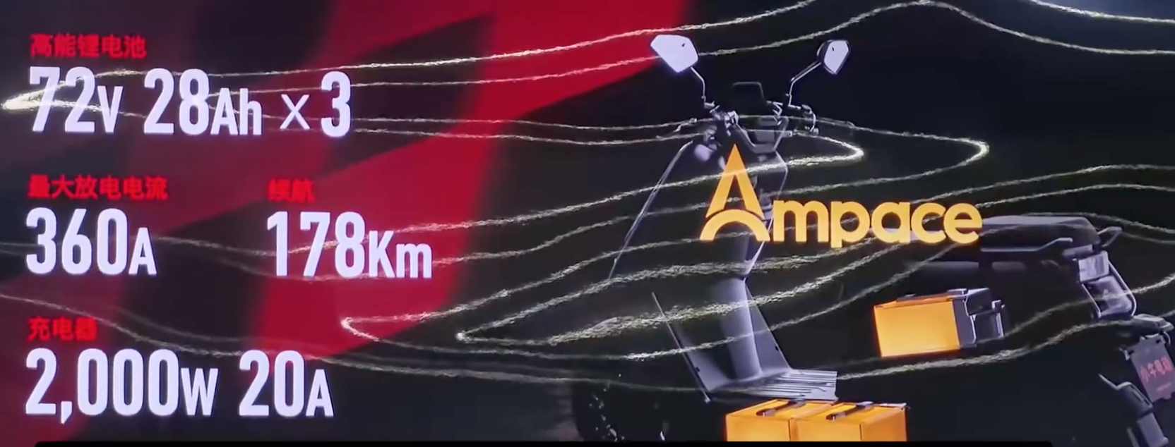

Interessant ist eher wie lange man schnell sein kann:
OK, ist OT: Durch 360A max. Batteriestrom ist der Hyper mit seinen 6,2kWh recht schnell am Ende. Aber 2000A (sorry verschrieben) 2000W Ladeleistung sind schon mal eine Ansage.
Auf jeden Fall beeindruckende Werte. Kann mir kaum vorstellen damit so zusammengefaltet wie auf dem NQi zu sitzen. Das wäre mein einziger Kritikpunkt.
Edit: Die Motorkühlung mit dem "ich nenne das mal Ventilatordeckel" dürfte sowieso der begrenzende Faktor sein. Sieht in der Explosionszeichnung so aus, als würde nur der Rotor mit den Magenten gekühlt. Bei den angegebenen Leistungen dürfte man die Grenzen, was mit einem Nabenmotor ohne aufwändige Statorkühlung möglich ist, recht schnell erreichen.

error hat geschrieben: So 22. Dez 2024, 15:51OK, ist OT: Durch 360A max. Batteriestrom ist der Hyper mit seinen 6,2kWh recht schnell am Ende. Aber 2000A Ladeleistung sind schon mal eine Ansage.
Das sollten 2000W, also 2kW Ladeleistung sein, mit 20A, nicht 2000A ;)
Stivikivi
Beiträge: 5547
PLZ: 0
Re: EICMA 2024 Messeneuheit NIU NQiX1000 - 125 km/h - 10.000 Watt für 5.500€?
Beitrag von Stivikivi »
2000w mit 20A bei 230V kommt aber auch nicht wirklich hin.
Sind eher um die 9A. Es sei denn es zählt in DC dann könnte 20A passen.

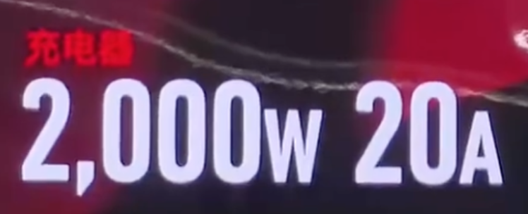

Hm, das wäre eine passende Gelegenheit Volker um den Durchgestrichen Button zu bitten. ;)
Jeder macht halt Fehler. Das Komma ist bei NIU auch nicht richtig
Stivikivi hat geschrieben: So 22. Dez 2024, 21:46 2000w mit 20A bei 230V kommt aber auch nicht wirklich hin.
Naja, weder noch: 20A bei 84V wären irgendwas bei 1,68kW max., für einen kurzen Augenblick. Keine Ahnung, mir schien das mit 2000W plausibel.
Beiträge: 20628
error hat geschrieben: So 22. Dez 2024, 21:53Das Komma ist bei NIU auch nicht richtig
Im Englischen Sprachraum ist als Dezimal-Trennzeichen der Punkt, "." , definiert, und als Tausender-Trennzeichen das Komma, ",". Daher ist da die Schreibweise 2,000 für 2000 vollkommen korrekt.
MEroller hat geschrieben: So 22. Dez 2024, 21:34
Du meinst 72V das wären dann sogar nur 1440W

Stivikivi hat geschrieben: So 22. Dez 2024, 22:10 Du meinst 72V das wären dann sogar nur 1440W
Keine Ahnung, passt auch nicht. Normal ist eigentlich die Leistungsangabe der begrenzende Faktor. Lassen wir uns überraschen.

Werbetexter....Die 2000 sind sicher VA und da hat mal wieder einer den Unterschied zwischen Scheinleistung und Wirkleistung nicht verstanden , somit gibt es am Ladegerät wohl wieder mal keine aktive Cosinus Phi Korrektur.
Dann passt das auch mit den 20A bei 72-84V wieder. ;)
