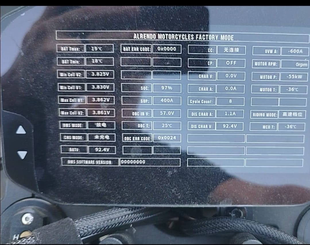

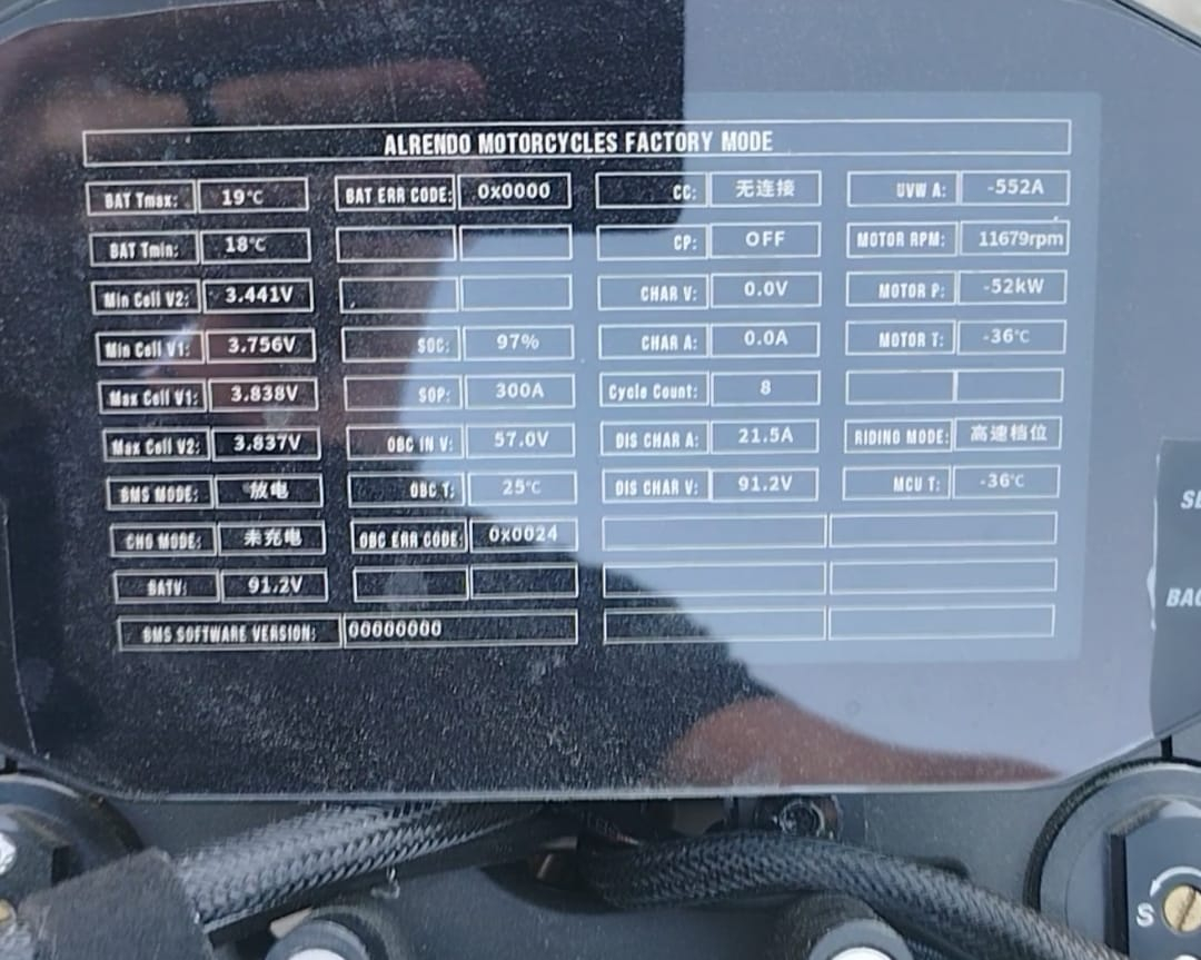

Gestern habe ich die defekten zwei Zellen durch zwei neue ersetzt, alle Zellen auf 3,91V vorgeladen und den Akku eingebaut. Die Alrendo startet und fährt auch, aber ich habe einen mächtigen Zellendrift unter Last (Rad hochgebockt, 20A).
Ohne Last hat der Akku kaum Zellendrift, ich habe versucht die Zellen so gut wie möglich vorher auf die gleiche Spannung zu bringen.
Als ich den Akku angeschlossen hatte, wurde ein SOC von 71% angezeigt. Dann wollte ich laden, das Ladegerät ist kurz angegangen und hat für 5 Sekunden geladen. Danach wurde der Ladevorgang abgebrochen und der SOC ist auf 100% gesprungen. im Debugmod steht das der OBC Lader einen Fehlercode von 0x0024 hat 0x0020 habe ich auch schon gesehen. Dann habe ich den Akku erneut um ein paar Prozent entladen und wieder versucht zu laden, es ist immer das selbe Spiel, der OBC geht kurz an und setzt den SOC auf 100%.

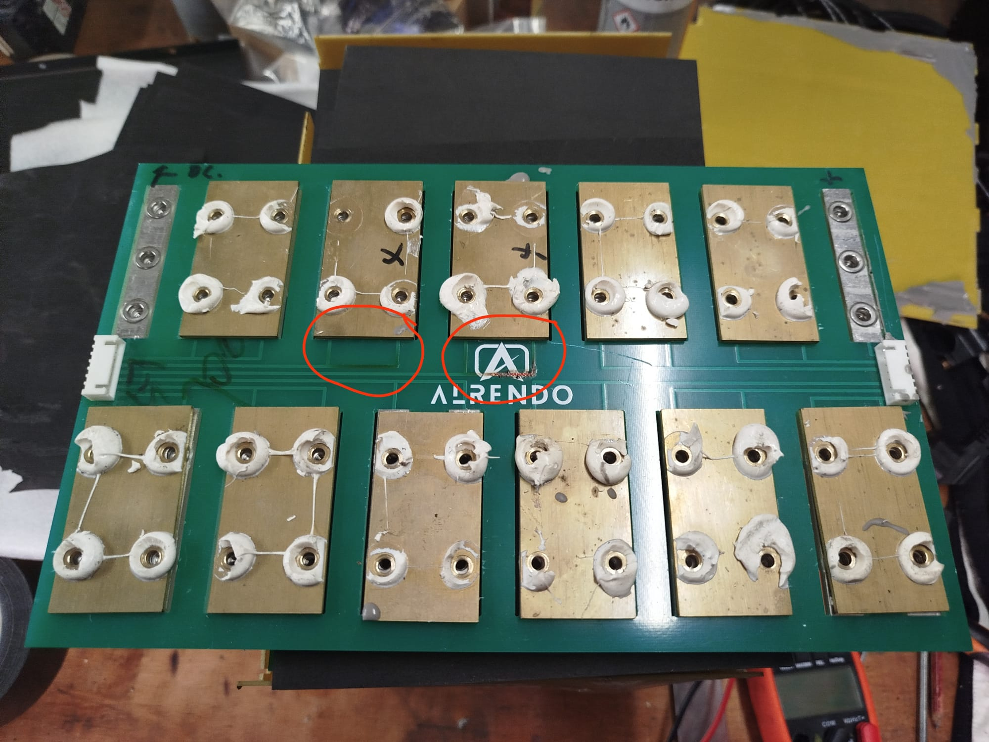

Danach habe ich den Akku zerlegt und festgestellt das auf einer Platine das die Zellen miteinander verbindet brandspuren der leiterbahnen vorhanden sind. Diese Leiterbahnen dienen wohl dazu um die Zellen zu messen. Ich verstehe nur nicht wie diese Brandspuren entstanden sind, da die beiden Zellen wo die Brandspuren sind eh mit Messing Platten verbunden sind und über die Leiterbahn eigentlich kein großer Strom fliesen sollte. Was ich mir vorstellen könnte, das diese Zellenverbinden schlechten kontakt zu den Akkus haben und der Strom über die kleinen Leiterbahnen geht, das würde auch den Spannungseinbruch der Zellen erklären. Aber die Verbinder sind unten weder korrodiert noch irgendwie dreckig.
Klingt das irgendwie logisch? Und was ist mit dem Ladegerät? Wieso wird der SOC auf 100% geschrieben.

Das mit den Bandspuren ist ein Problem. Hoffentlich ist das BMS nicht beschädigt worden. Kannst du prüfen ob die Akkuspannung und was das BMS sieht gleich sind?
Du könntest das hier tun, aber obs was bringt weiß ich nicht.
Wenn deinen neuen Zellen schneller als die alten einbrechen ( musst eigentlich direkt an den Zellen messen ) bei 20A muss da mehr rein.Zelle aufladen auf Zielspannung, dann Labornetzteil ran mit der gleichen Zielkonstantspannung eingestellt und warten bis der Strom auf 0 A runtergegangen ist.
Ladegeräte schalten nicht bei 0mA ab. Wenn du ein Modelbaulader oder so hast kannste dort vieleicht auch laden bis minimale Ströme einstellen oder tricksen.

Ich habe von dem Testlauf im aufgebocktem Zustand ein Video gemacht. Was mir auffällt das eine Zelle beim rekuperieren auf 4,1V steigt, leider kann man nicht sehen welche Zelle es ist. https://youtu.be/syshm6ijF1smonkeystador hat geschrieben: Do 15. Mai 2025, 11:47 Entweder irgendwas mit der Messung durch einen Spannungsabfall oder deine Zellen sind einfach nicht auf der gleichen Ladung. Spannung ist zwar gleich aber reicht nicht. Grundsätzlich um Zellen gleich zu bekommen müssen die alle parallel und dann auf der Zielspannung ne Weile stehengelassen werden.

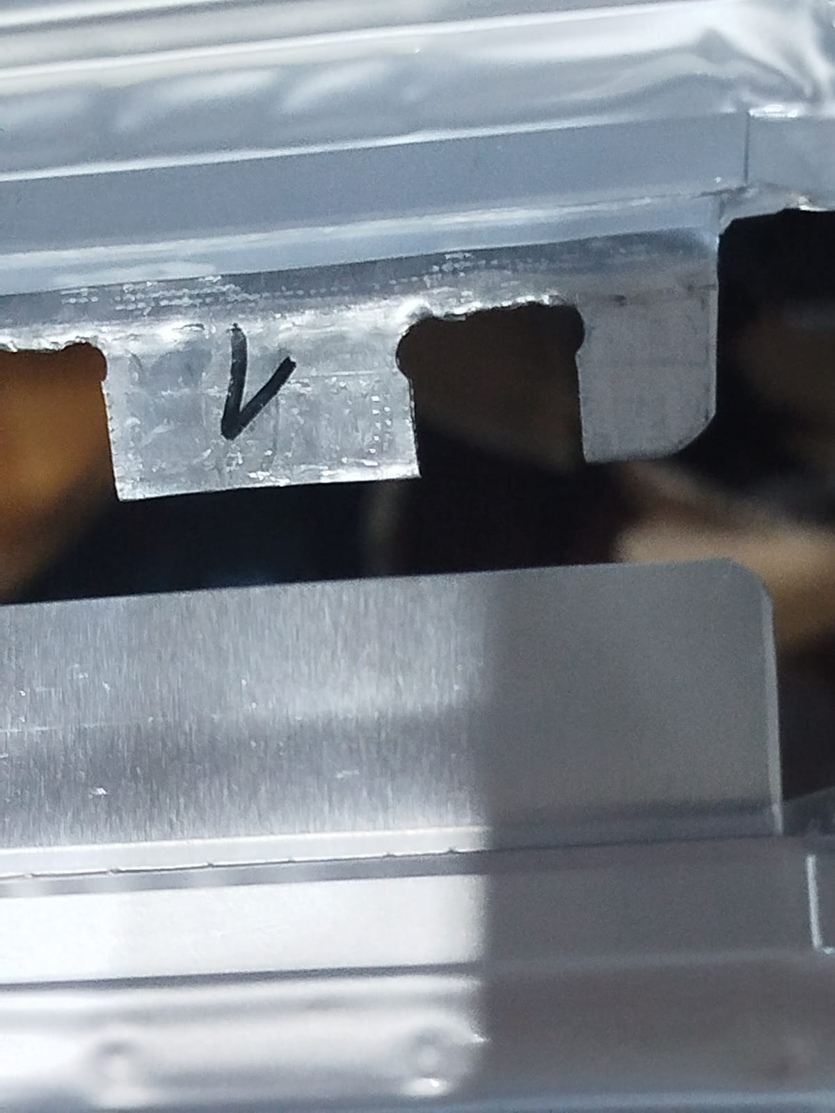

Bei den Farasis Zellen ist die Lasche vom Minus aus Edelstahl und die vom Pluspol aus Aluminium. Das wäre eine Krasse Fehlkonstruktion wenn die Laschen aus Aluminium anfangen würden zu Oxidieren und das dazu führen würde das die Zellen schlechten Kontakt haben.
Im Bild oben ist eine alte Zellenlasche vom Pluspol und unten im Bild eine Neue. Ich muss mit den Messspitzen auch nicht kratzen um einen Messwert zu erhalten.
Es kann allerdings nicht schaden die Kontakte vor der Montage mit einer feinen Kerzenbürste zu säubern.
