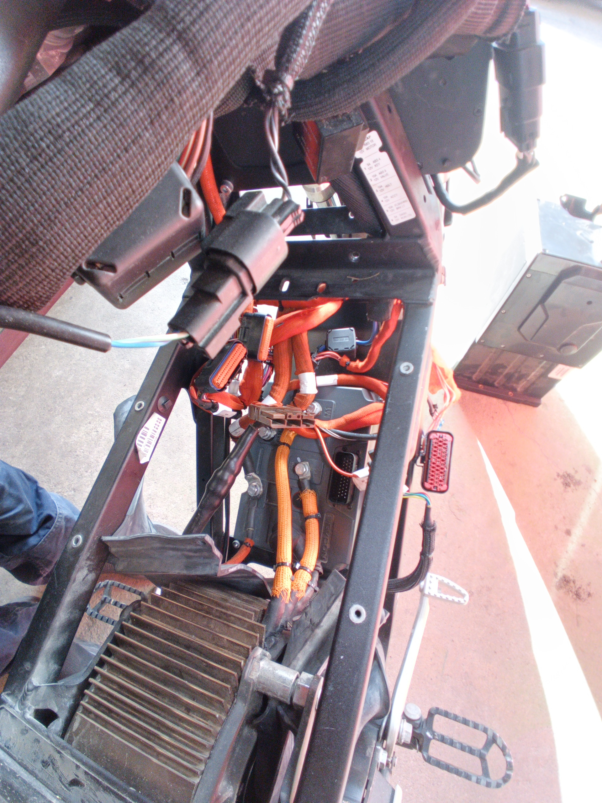

Daran hab ich ehrlich gesagt auch schon gedacht. Ich mache mir etwas sorgen das der aktuelle Fehler plötzlich wieder rückgängig wird und mir der Karren während der Fahrt die Antriebsrichtung kehrt.rainer* hat geschrieben: So 9. Mär 2025, 20:21 Ich hab mich fast flach gelegt vor Lachen:Einfach nur eine super Antwort. Komplett richtig und man macht es nunmal so - aber es hilft dem Frager so überhaupt nicht weiter.Reparaturstrategien:
Priorisierte Interventionsmaßnahmen nach Wahrscheinlichkeit/Aufwand
Komponentenaustauschverfahren mit spezifischen Werkzeugerfordernissen
Ich würde mal versuchen, die Phasenkabel zu vertauschen. Es mag zwar nicht die Ursache sein, aber eventuell löst es das Problem.
Zum Reperaturversuch. Ich weiss es leider nicht genau. Der Vorbesitzer hat 2tkm damit gemacht bis er Probleme damit bekommen hat. Seine Beschreibung war Leistungsverlust und nach Einwinterung plötzlich nur noch rückwärts gelaufen. Ich habe das Forwardsignal nochmal durchgemessen weil ich ein Fehler gemacht habe. Ohne Leistungsinput 56v(??) mit ca. 2.5v die 56v habe ich auch ruhend auf den Motorencoder gemessen, irgend ein Potential vielleicht ein Massefehler irgendwo?

Danke für den Input den Anschluss 18 habe ich bereits überprüft. In meinen Augen kommt da was falsches an. Ich versuche nun die Batterie auszubauen damit ich an das MBB komme um da mal Spannungen zu Messen. Selbst ist der Mann. Ich fange gerne selber an und wenn ich dann nicht mehr weiter weiss oder mir die Geduld ausgeht kann man dann immernoch zum Profi. Wobei ich leider selten an wirklich kompetente Leute geraten bin.schnber hat geschrieben: So 9. Mär 2025, 21:11 Hola!

Kurzes Update per Handy
Hab zwischenzeitlich alles ausgebaut. Akku,Controller MBB. Was mir aufgefallen ist das der Controller ein MY2019 FXS 7.2 80v400A ist. Mein FXS ist aber ein 6.5 von 2017. Ob da wohl jemand den Controller gewechselt hat?
Controller hatte ich offen sieht alles gut aus soweit ich das einschätzen kann.
Sicherung vom Ladegerät zur Batterie hatte sich langsan durchgerütelt und hätte wohl bald den geist aufgegeben.
Ich hab langsam das Gefühl die Konfiguration vom Controller ist falsch da ja irgendwie die Nummer falsch ist.

Der Controller sieht gleich aus wie der in meiner 2017er (11kW) S. Ob es eines Anlernens von einem Ersatzcontroller ans MBB bedarf, sollte Deine nächste Zero Werkstatt wissen.
