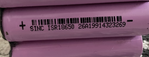

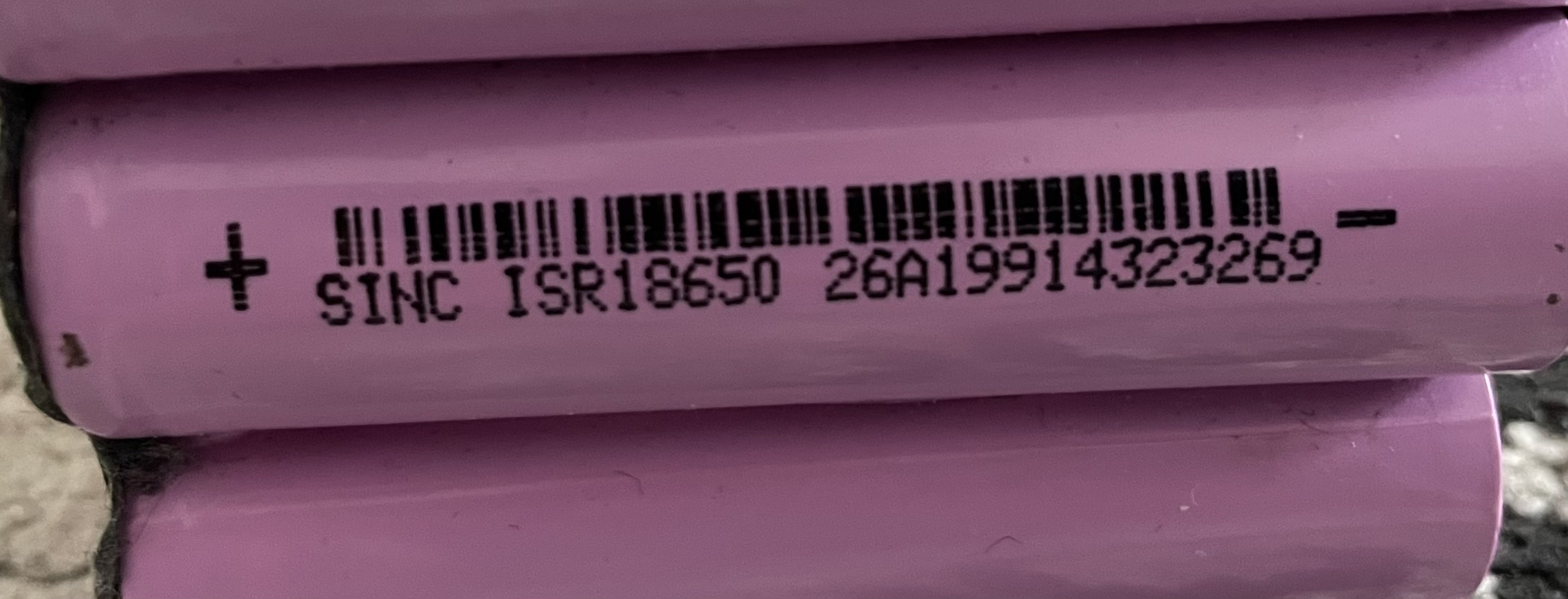

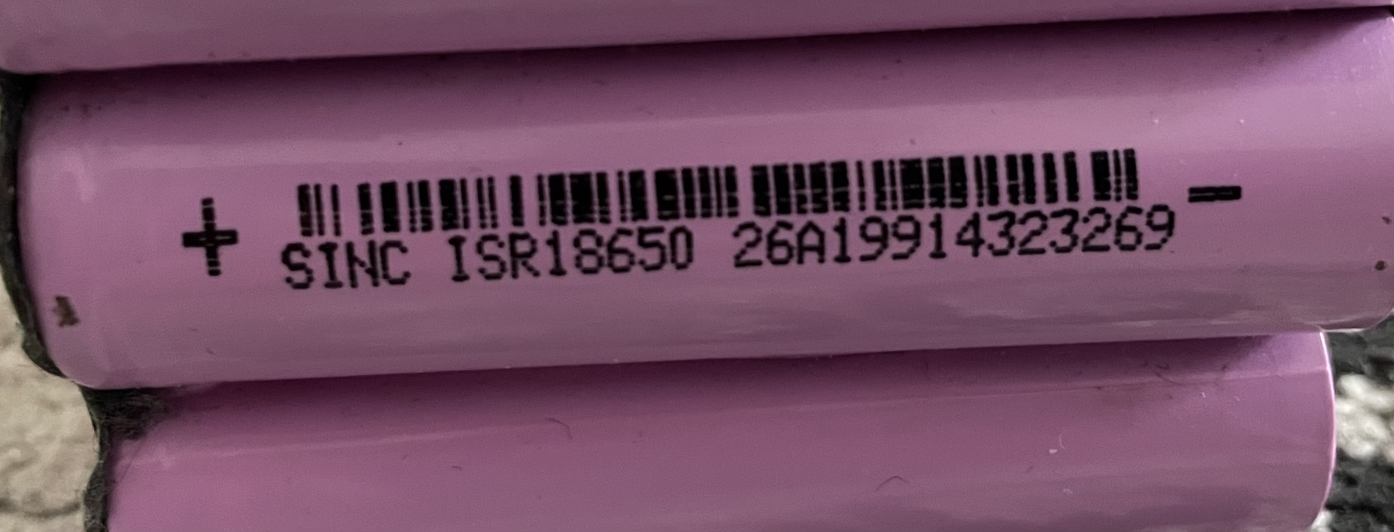

mit der Außenwand ist diese Pinke Plastik Verkleidung gemeint, oder?
Die ist an einigen Stellen Beschädigt.
- E-Bik Andi
- Beiträge: 2214
- PLZ: 72
Re: Luxxon E3000 geht nicht mehr an
Genau. Der Pluspol ist die kleine Runde Kappe- das restliche Gehäuse der Zelle ist der Minuspol- da sind gerade einmal 2mm dazwischen, dass Du einen Kurzschluss fabrizierst. Ich rate jedem der sich nicht mit dem Thema auskennt, die Finger weg zu lassen. Wenn das Ding einmal durchgeht, hast Du keine Chance den Prozess aufzuhalten. So sind schon ganze Häuser abgefackelt.
