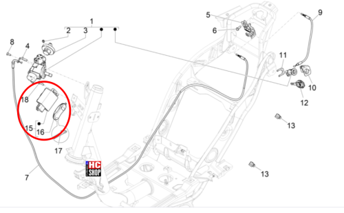

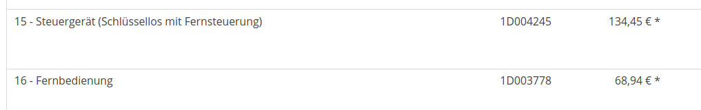

blueberlin hat geschrieben: Fr 28. Mär 2025, 20:06 meiner müsste diesen Monat zur HU und ich habe keine Ahnung was ich machen soll, einfach so auf verdacht ein Steuergerät zu kaufen ist mir etwas zu teuer :(
https://collmann.eu/piaggio-1-motorcycl ... 032?c=1867
Bei meinem Roller (allerdings ein Nova-Motors SLI-5) war nach der Einwinterung damals die Alarmanlagen-Funkfernbedienungs-Kombi defekt. Das wären analog dazu wohl die oben aufgeführten Teile. Aber muß nicht sein, ist ja ein anderer Hersteller.
Bei Easyparts-Rollerteile (https://www.easyparts-rollerteile.de) gibt 's auch Ersatzteile für Piaggio. Sind dort etwas günstiger zu haben.
