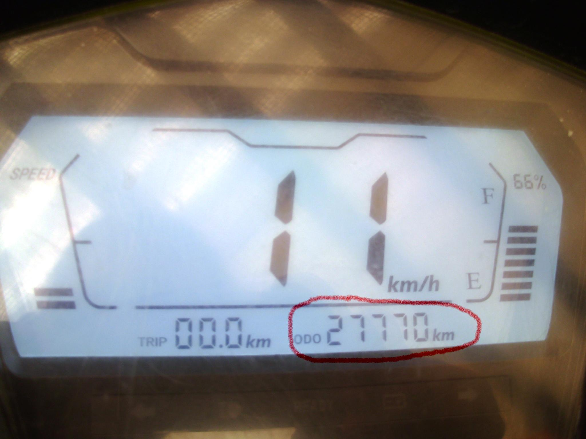

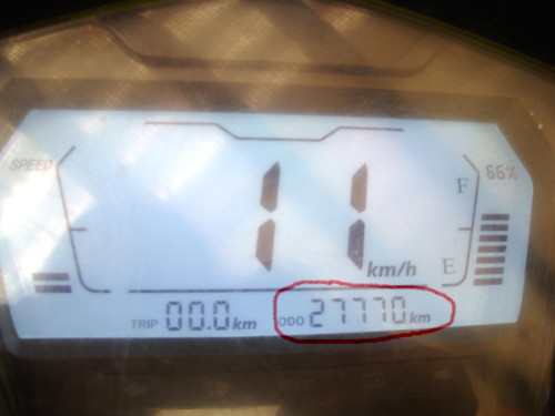

26000 km mit dem E-Roller Falcon, wow, kannst du ein Foto von deinem Tacho schicken, dass ist echt viel : )

Detlef hat geschrieben: Di 15. Apr 2025, 12:27 Hallo,
Das ist tatsächlich sehr viel an Kilometern .

Roller power hat geschrieben: Mo 21. Apr 2025, 14:02 Das ist tatsächlich sehr viel an Kilometern .DSCI1311.JPG
mal OT hier:
mich würde gerne mal interessieren, was du bisher finanziell hineingesteckt hast, ebenso wie viele akkus (preislich) du da investiert hast, um auf solch eine km zahl zu kommen...
billig war es sicherlich nicht, oder?
vg

Ich meine meiner hat auch schon 20000Km und ich habe immer noch die 2 akkus die ich ganz am anfang auch schon hatte. Klar das sind nur 10000Km pro akku, aber bisher ist das kein problem. Ausser nicht nötige Modifikationen wurde aus defekten nur:
- ein lenkopflager getauscht (auf Garantie)
- die bekannte Bremslichtdiode im Kabelbaum
- Reifen
- Bremsbeläge
- ein verkleidungsteill welches ich aus Dummheit kaputt gemacht habe
Zudem ist die fuhrung von dem Schwimmsattel der hinteren bremse jetzt etwas angerostet und leuft nicht mehr geschmeidig, ist also fellig.
Die gesambtkosten sind also sehr überschaubar.

Der Akku ist noch der Erste .Fahre damit ca 10.000 km jährlich,40 km täglich zur Arbeit .Also fast 3 Jahre ist der Roller alt ,noch 3 Monate und werde ich damit 30.000
km.erreichen .Der Akku wird immer in der Wohnung geladen im warmen .Das einzigste was ich mit dem Roller hatte ,war der Umwandler,aber da noch Garantie vorhanden war,bekam ich es kostenl. ersetzt.Die vorderen Radlager wurden von mir ersetzt ,ca.10 €
