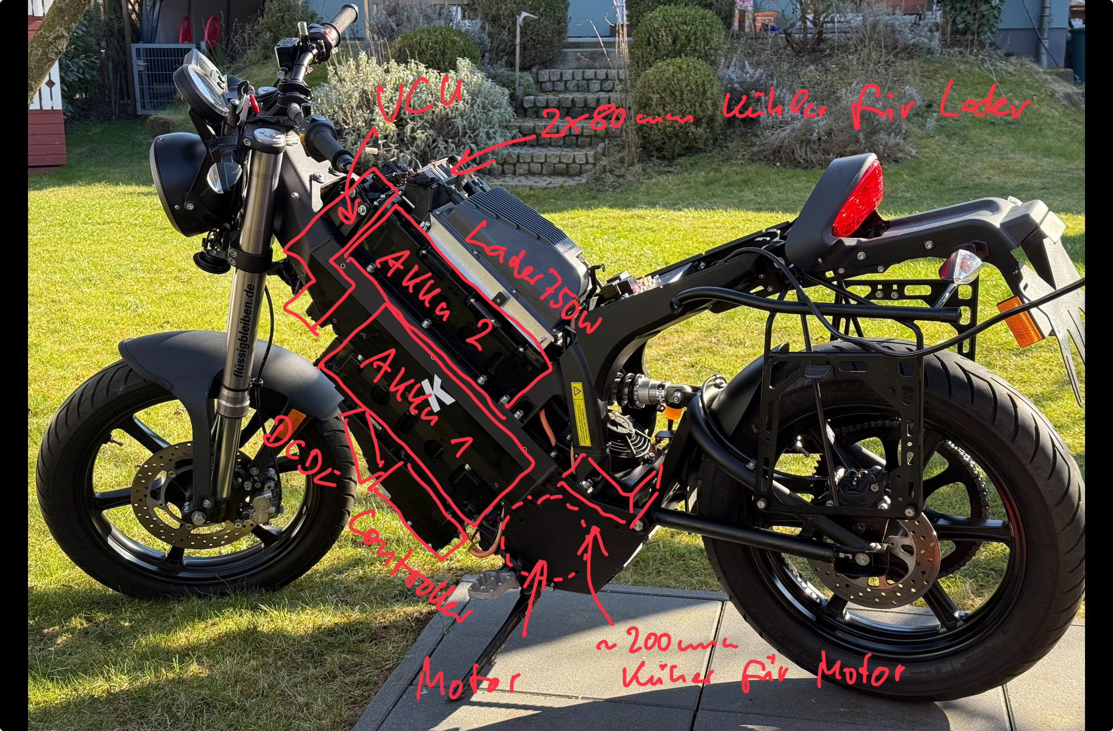

Wärme wüsste ich nicht, da ist noch der DC-DC Wandler in der Nähe. Dessen Kühlkörper ist aber nichtmals handwarm. Oben drüber sitzt der untere Akkublock, der ist (natürlich!) auch kalt.

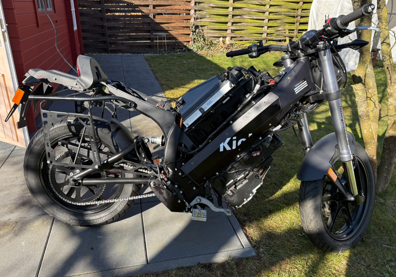

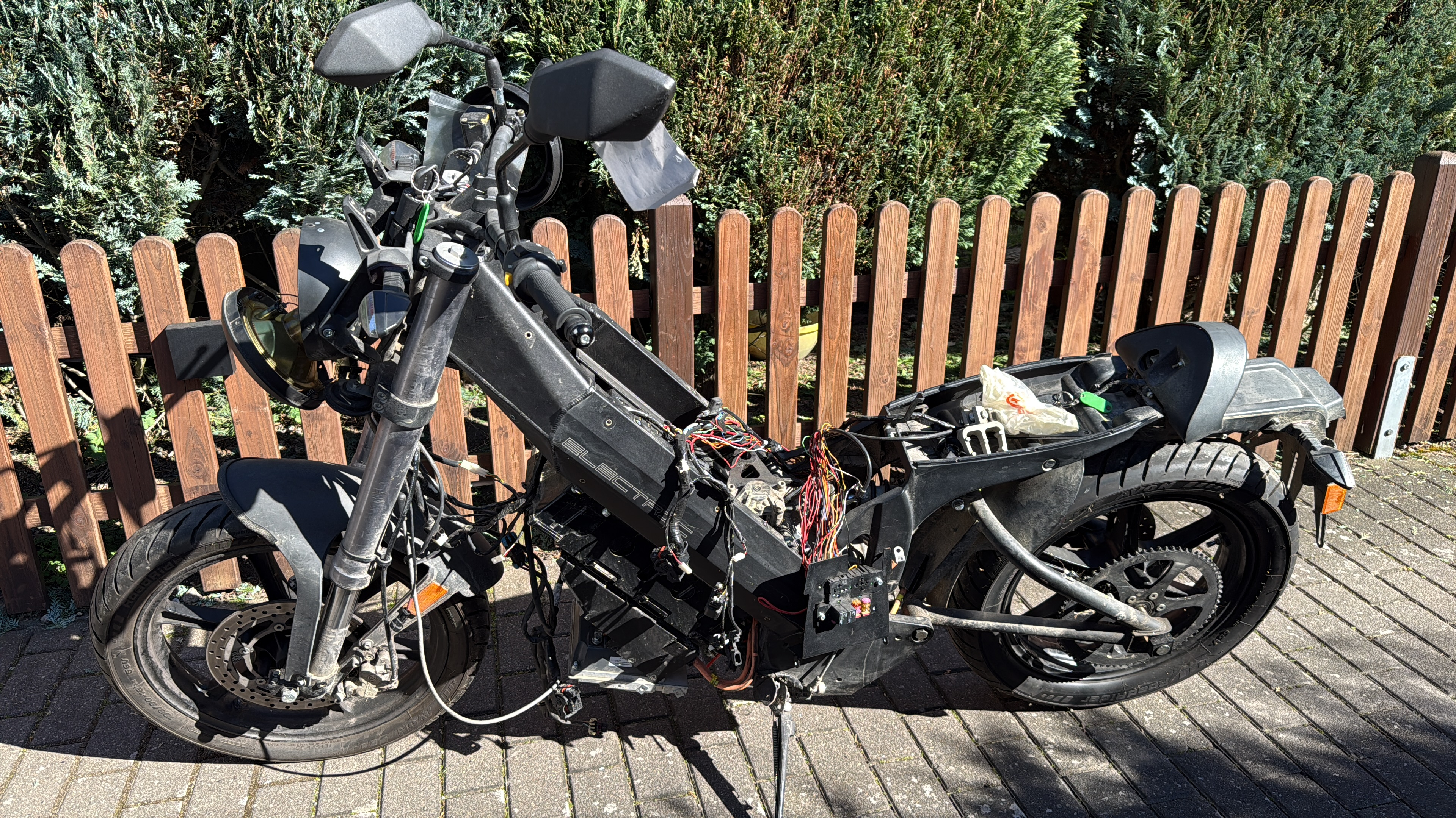

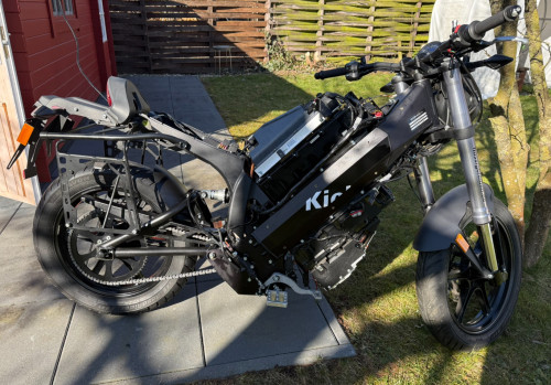

Ein Bild sagte mehr als 1000 Worte…
Und die andere Seite:
Und gleich nochmal ein Bild vom ET-Träger
