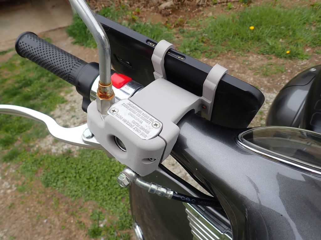

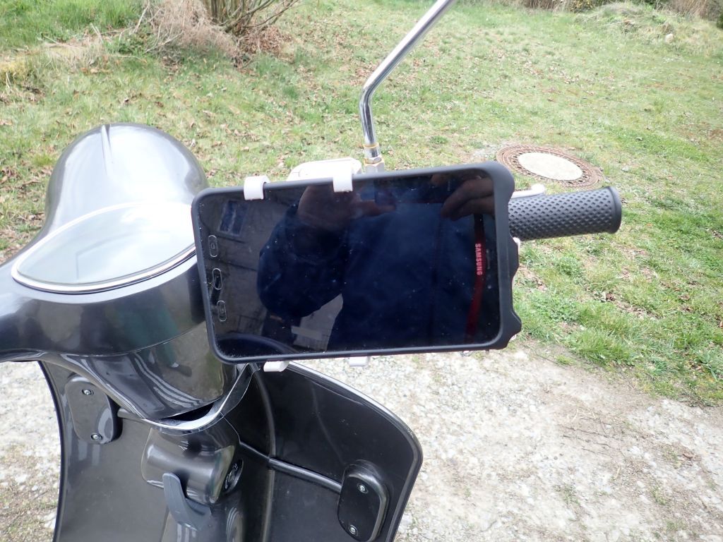

Zuerst einmal der Classico, wo ich nach mehreren Iterationen sehr zufrieden mit der Tabletanbringung bin.
Hier ist das Tablet in seinem Halter zu sehen:
Und so sieht es dahinter aus. Der Tablethalter ist an den Bremsflüssigkeits-Vorratsbehälter des rechten Bremsgriffs geklemmt. Die Tableklammern stammen übrigens nicht von mir; die habe ich von Thingiverse heruntergeladen. Von mir sind also nur die beiden Klemmteile und die "Brücke" über den Lenker:
(Beachte auch den Rost - der Roller war ein Jahr im Einsatz und hat auch etliche Regengüsse erlebt.)

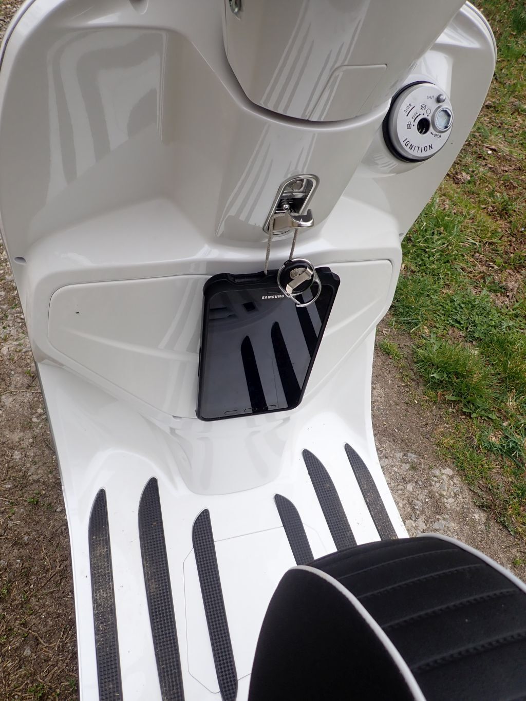

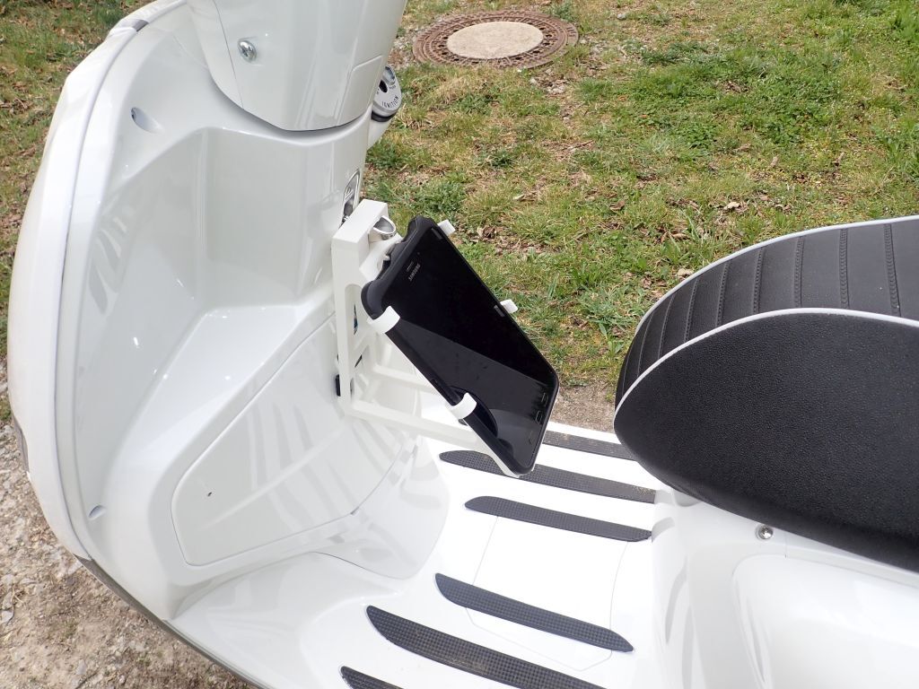

Beim F8 bin ich noch mitten in der Findungs- und Optimierungsphase. An den Spiegelhalter wollte ich den Tablethalter nicht klemmen, weil der Spiegelhalter dafür etwas schwank wirkt.
Zuerst habe ich das Tablet einfach an den Taschenhaken gehängt:
Der Nachteil davon ist, dass man es aus der Fahrerposition nicht ablesen kann - man hat also nur die akustischen Hinweise (Ansagen). Der nächste Versuch und aktuelle Stand ist dann dies hier:
Das muss ich jetzt erproben.
Da ich mit dem Taschenhaken nicht so ganz glücklich bin (er klappt ein paar Grad zu weit heraus, so dass die Taschenhenkel leicht abrutschen), kann es sein, dass ich ohnehin einen neuen Taschenhaken entwickle. Da würde ich dann auch gleich eine Aufnahme für einen Tablethalter mit anbringen. Der Classico hat schon lange auch einen selbstentwickelten Taschenhalter, weil der originale für mich nicht gut war.

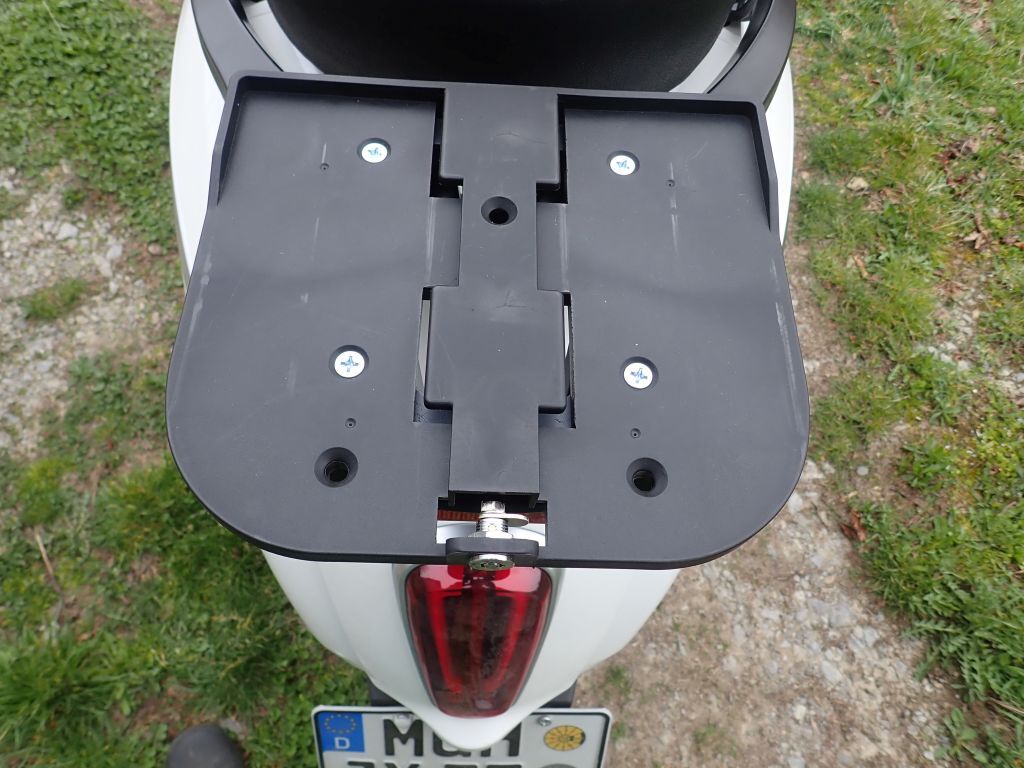

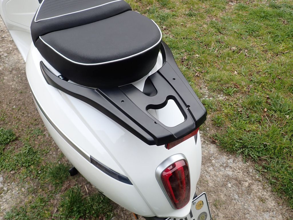

Hier noch der Topcaseträger des F8:
Wie Du siehst, bilden die Schraubenlöcher ein Trapez. Damit passen sie nicht zur Anordnung der Löcher in der Grundplatte meines Topcases, da dort die Schraubenlöcher im Rechteck angeordnet sind:
Meine Lösung ist eine 3D-gedruckte Zwischenplatte, die zum einen mit dem Tocaseträger und zum anderen mit der Grundplatte verschraubt wird.
