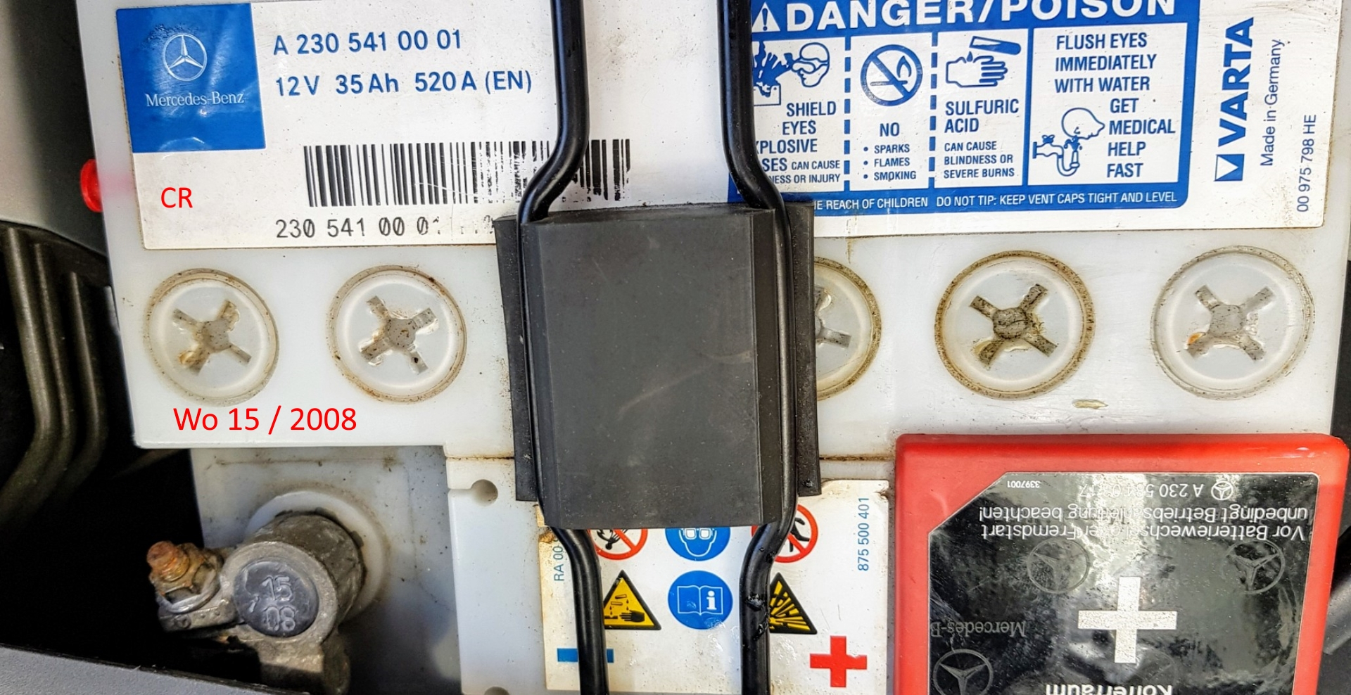

Jetzt lass mal die Kirche im Dorf. Selbst bei meinem 18 jährigen SL mit erster Starterbatterie ( 35 Ah ) nach 4 Mon Winterschlaf startet er immer noch ohne Aufladung. LG klemme ich nur bei der Arbeit mit Stardiagnose an. :D :lol:
